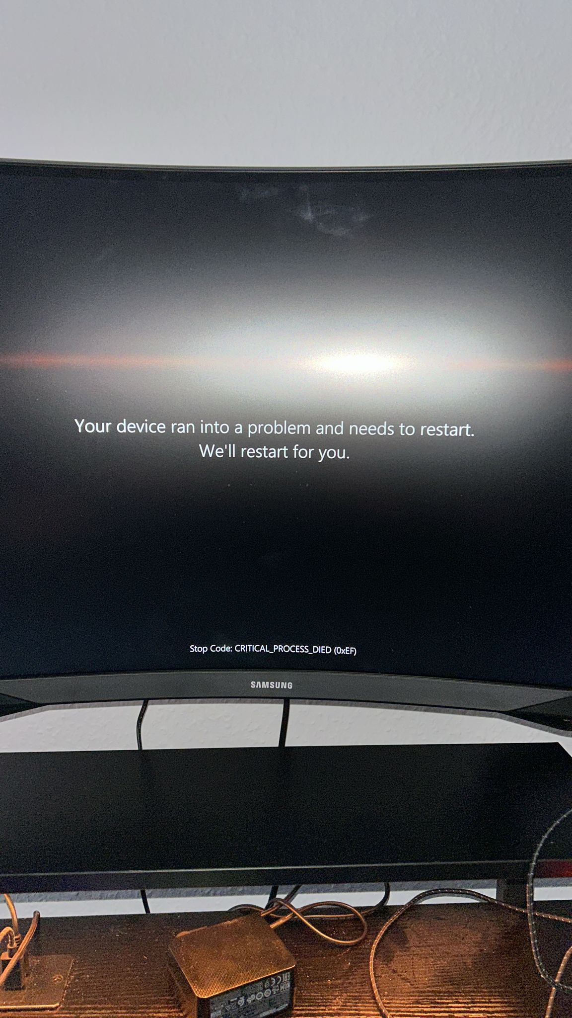

Mein AM4 MB war ein X570 von Asus. Sowas finde ich gar nicht mehr neu. Nur noch B550 was aber völlig ausreichend sein sollte für diesen Rechner. Aktuell ist ja ein B450 drin. Ich versuche in den nächsten Tagen noch per Telefon zu checken ob da nicht doch IGPU irgendwie aktiv ist und frühstens am Wochenende kann ich den Rechner auch mal hier haben und ein BIOS Update machen. Der Rechner soll auch immer in Escape from Tarkov zusammen brechen. Runter fahren und neu starten. Ich hänge mal ein Bild an. Leider ist die Fehlermeldung nicht wirklich sehr Aussagekräftig.
werkam schrieb:
Danke. Also muss das unbedingt ausgeschalten werden.
Blöde Frage zum Gesamtspeicher. Wenn so etwas und auch iGPU im Bios aktiviert wird dann wird auch der Gesamtspeicher im BIOS falsch angezeigt? Also nur 48GB anstatt 64? Kann das sein, also ist das so richtig? Oder sollte nicht erst einmal der komplett verbaute Speicher exakt angezeigt werden und dann dann eben für iGPU reserviert und dann unter Windows oder im Untermenu vom BIOS anders angezeigt werden?
