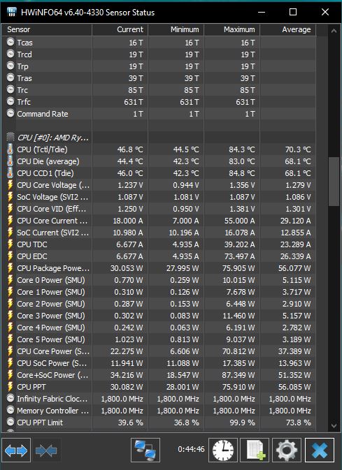

Hab den Kühler nochmal entfernt, alles gereinigt und neue WLP aufgetragen. Dann ein BIOS Reset durchgeführt. Zunächst war noch der Fehler mit der Debug LED (CPU), dann startete er jedoch und läuft nun wieder normal. Demnach wird es wohl wirklich nach nicht mal 8 Monaten die AiO WaKü sein ... war der erste Versuch mit einer AiO WaKü und vielleicht auch mein letzter. Temperaturen sind mit dem standard AMD Kühler natürlich jetzt kein Kracher, da muss dann wieder etwas anderes drauf.

Jetzt hatte ich das Problem mit der CPU Debug LED schon wieder. War kurz 15min in einem Game drin und als ich dort raus bin direkt Freeze und keine Reaktion mehr vom PC. Hab ihn neu gestartet und dann kam kein Bild mehr. Jetzt hab ich ihn 5min vom Strom getrennt und konnte ihn wieder hochfahren. Der Standard-Kühler heult immer mal wieder auf und die Temperatur geht teilweise auf 65-70 Grad obwohl ich nur auf dem Desktop bin. Jetzt schwankt sie zwischen 45-55 Grad.
