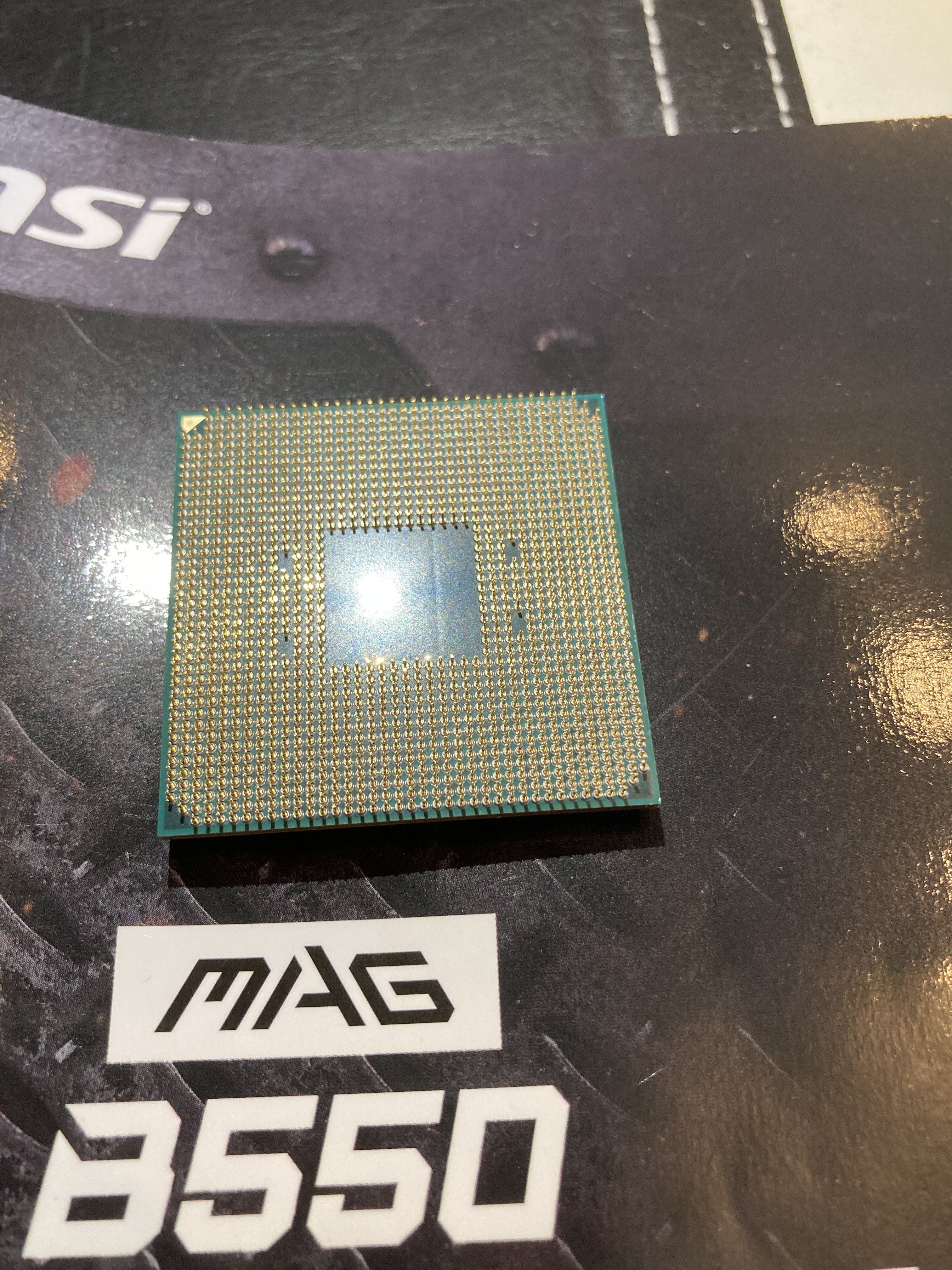

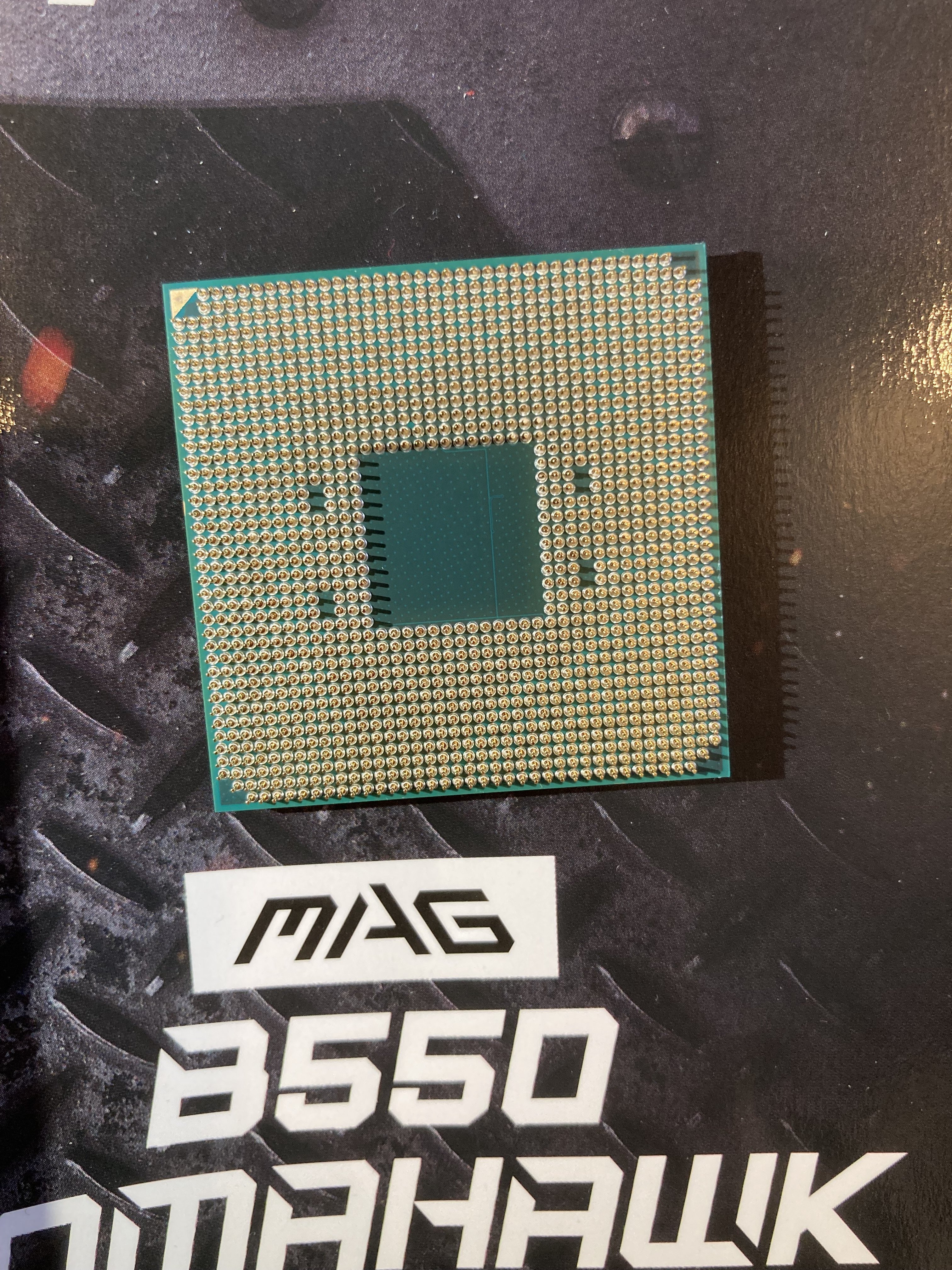

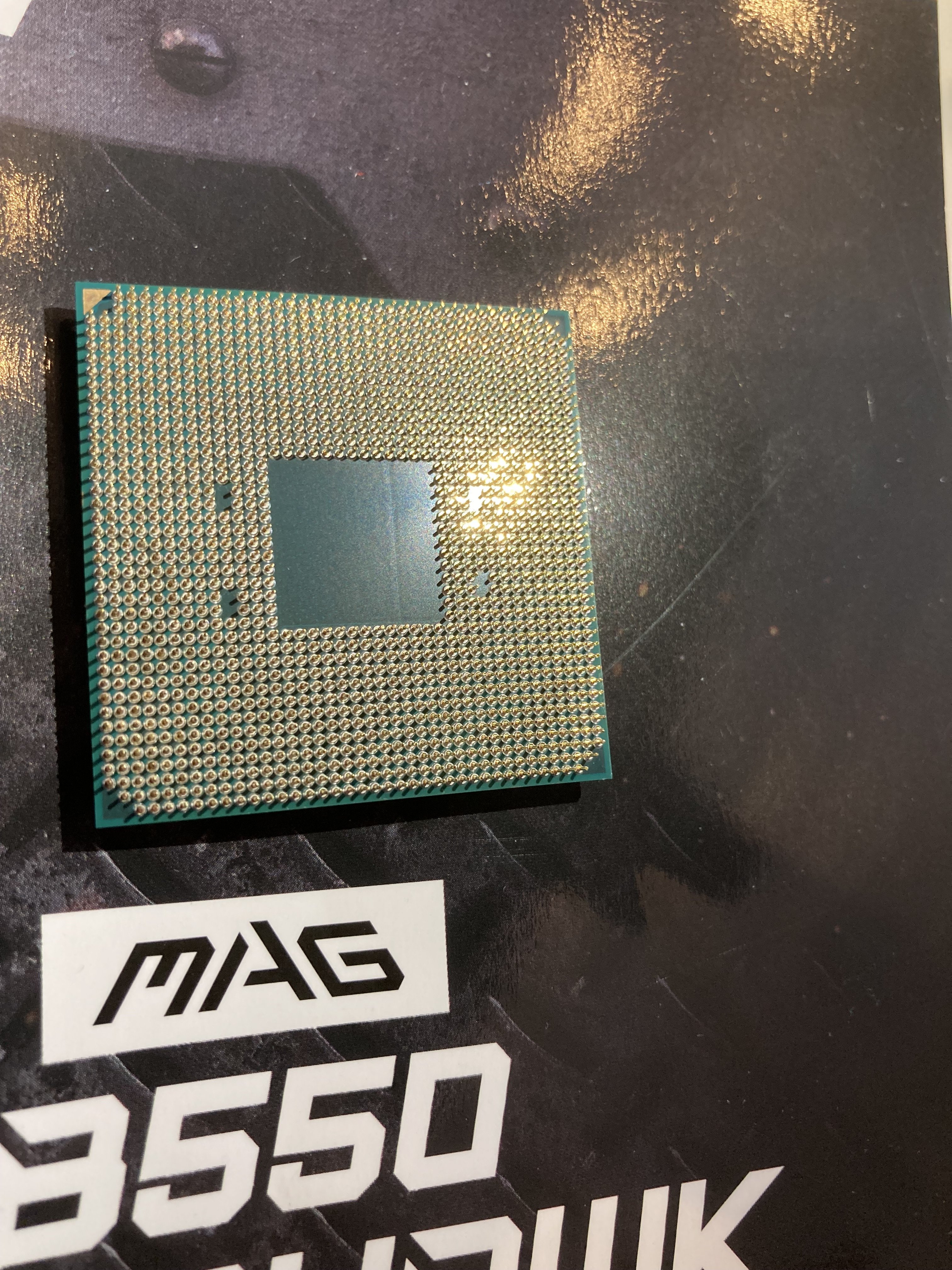

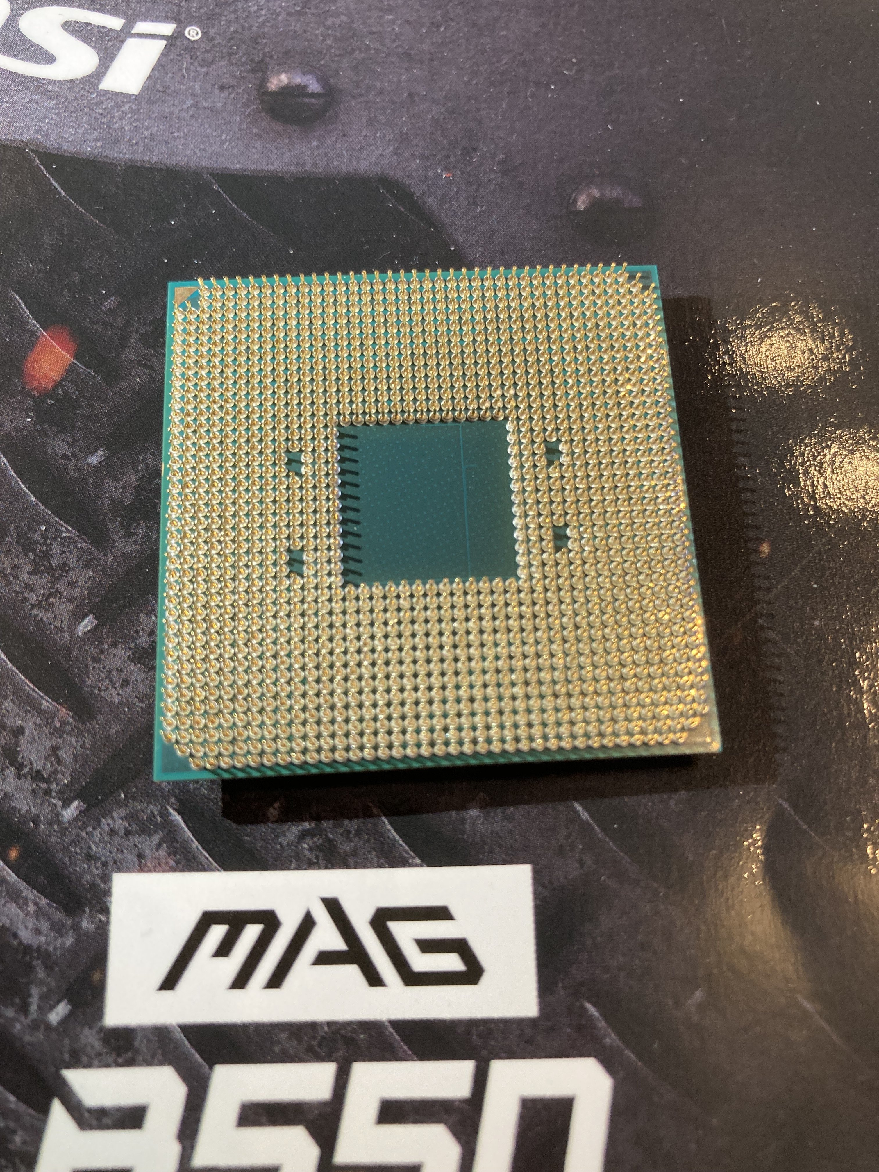

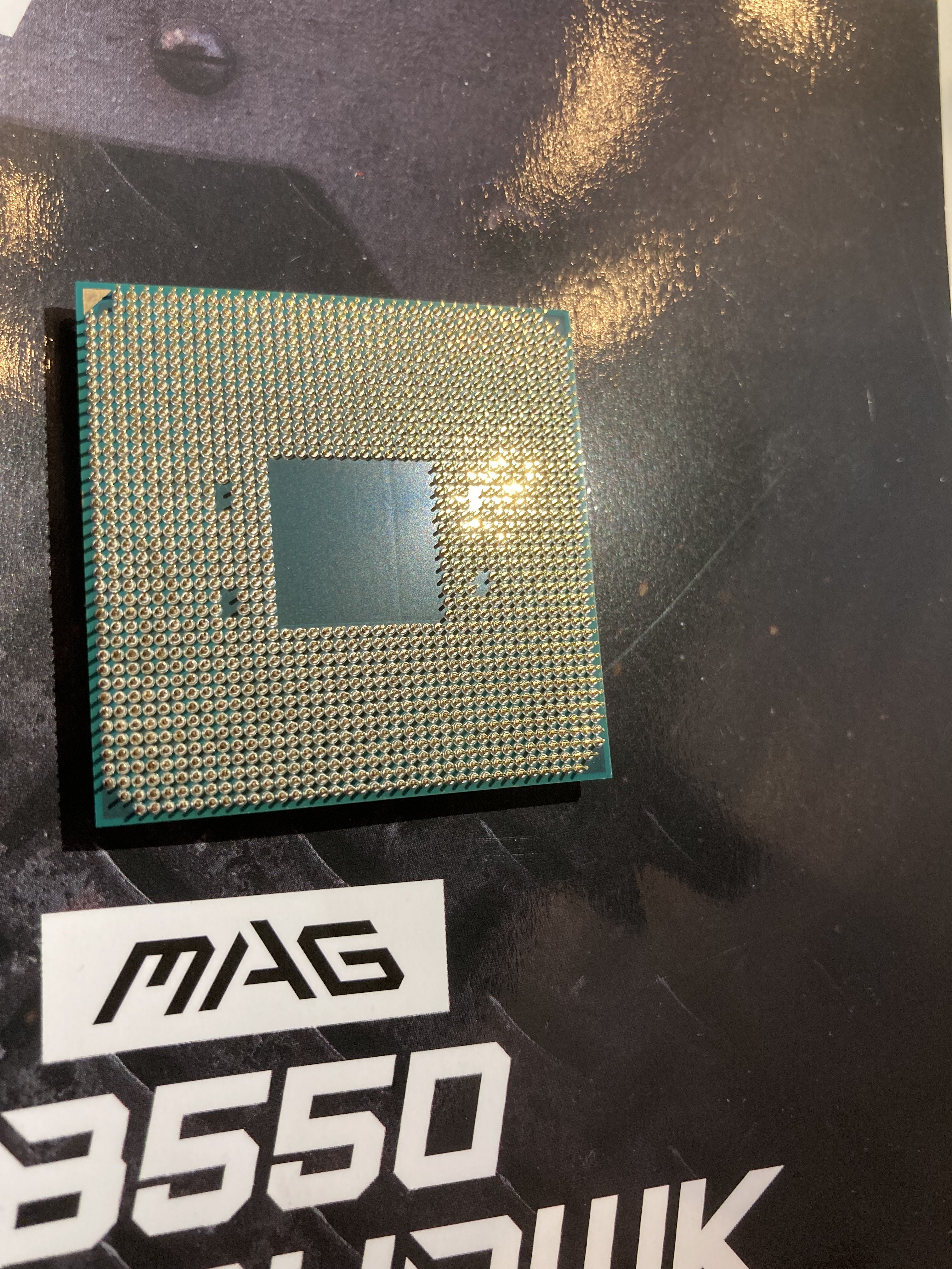

Sehe keine Fotos von der CPU, werden mit jedem Posting von dir wichtiger. Ansonsten ist es CPU oder Board. Willst du keine Bilder machen, kein Thema, dann bring ihn zu nem lokalen PC Geschäft und lasse ihn (den kompletten PC) für dich durchchecken.

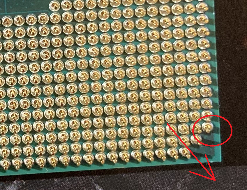

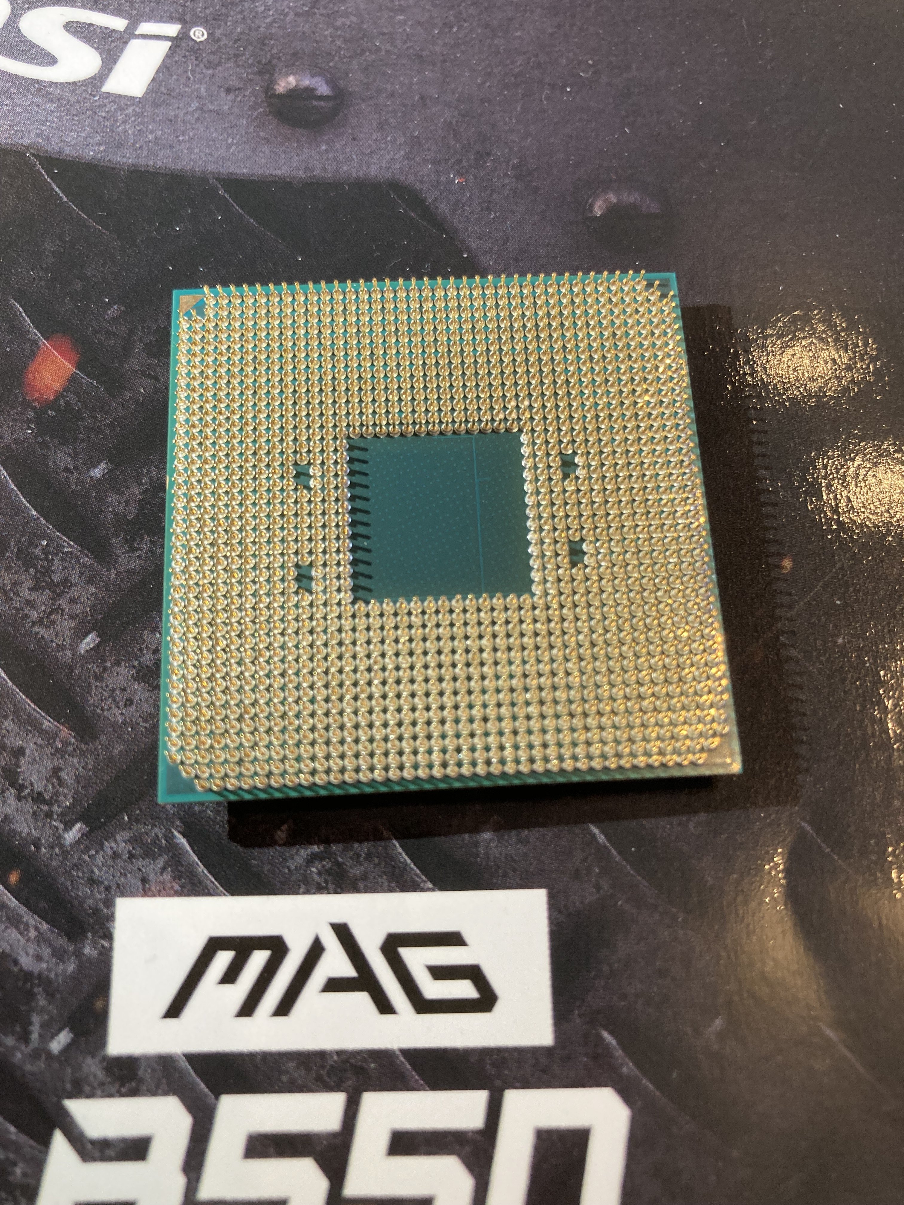

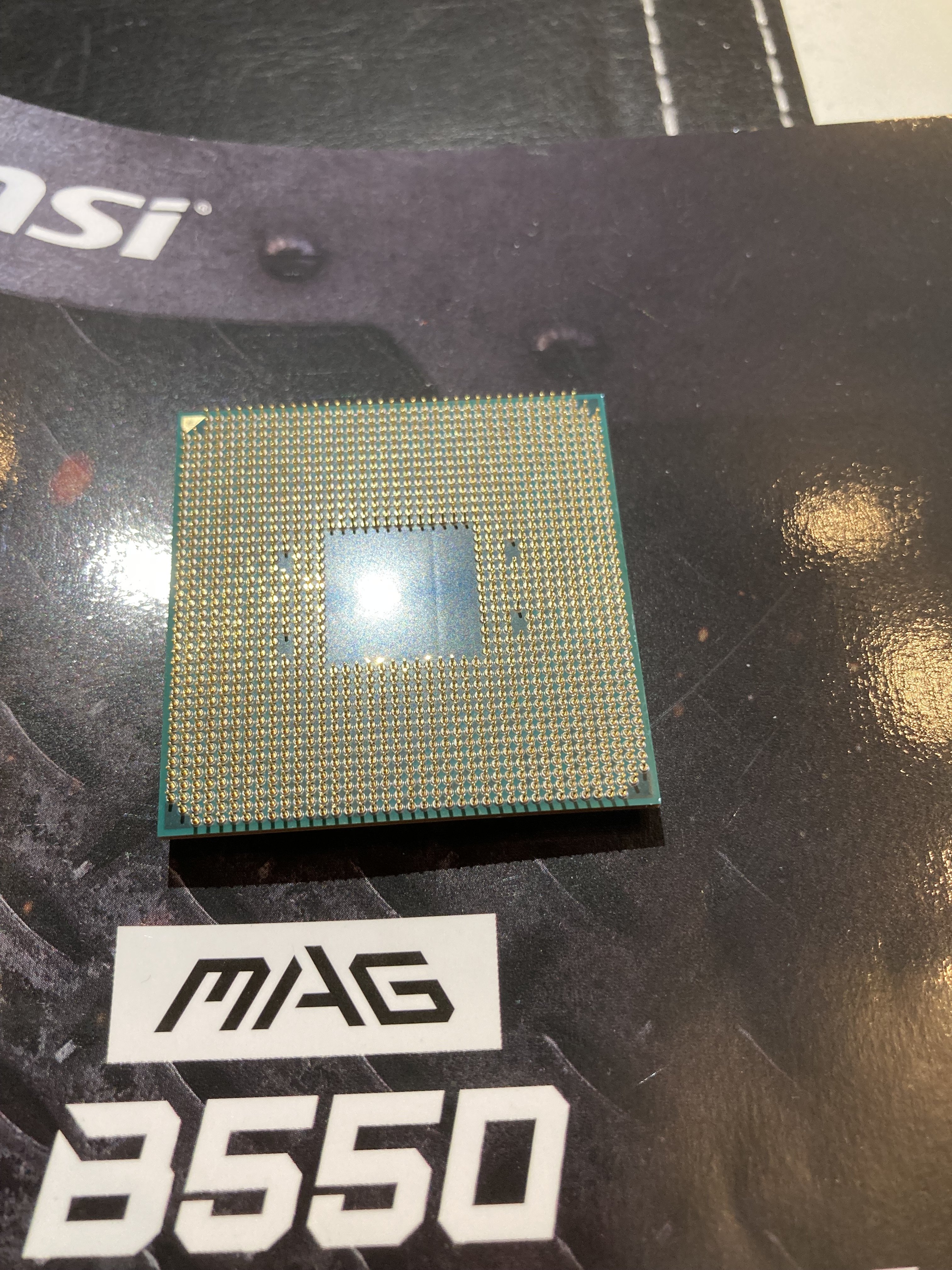

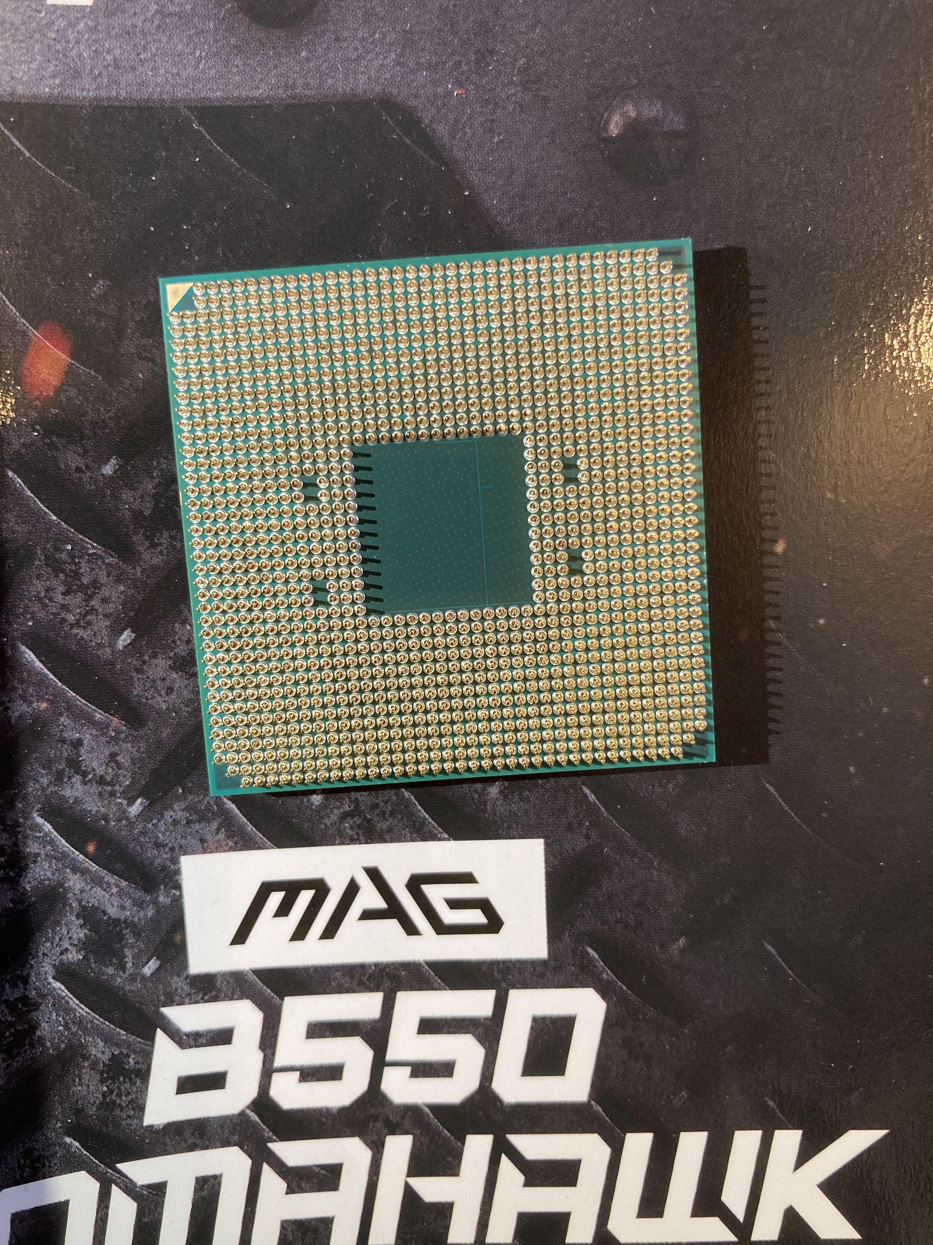

Irgendwie finde ich der Pin sieht ein wenig komisch aus, das mag nix heißen, aber alle gehen in die Richtung des Pfeils und der nicht, er geht fast gerade nach unten, die anderen nach rechts unten, auf den anderen Bildern ist sieht man es auch ein wenig.
Als du die NZXT abgenommen hast hat die sich leicht abgelöst ? War vorher der Boxed drauf ? Ließ er sich leicht lösen ? Häufig ist es so das wenn man ihn nicht vorwärmt das man ihn aus dem Sockel zieht weil die CPU durch die WLP fest am Kühler sitzt.
Der Pin sollte Test/Debug sein, ab dem Pin darüber , dann diagonale runter müsste Mem-Channel sein.

Bringt das ausrichten nix, wird es wohl leider CPU oder Board sein (meiner Einschätzung nach), falls du nix zum Testen ausleihen kannst, hast du ne 50/50 Chance...
Checke am besten nochmal genau alle Pins ruhig mal von allen Seiten alle Linien durch schauen und vorsichtig vorgehen. Good luck!

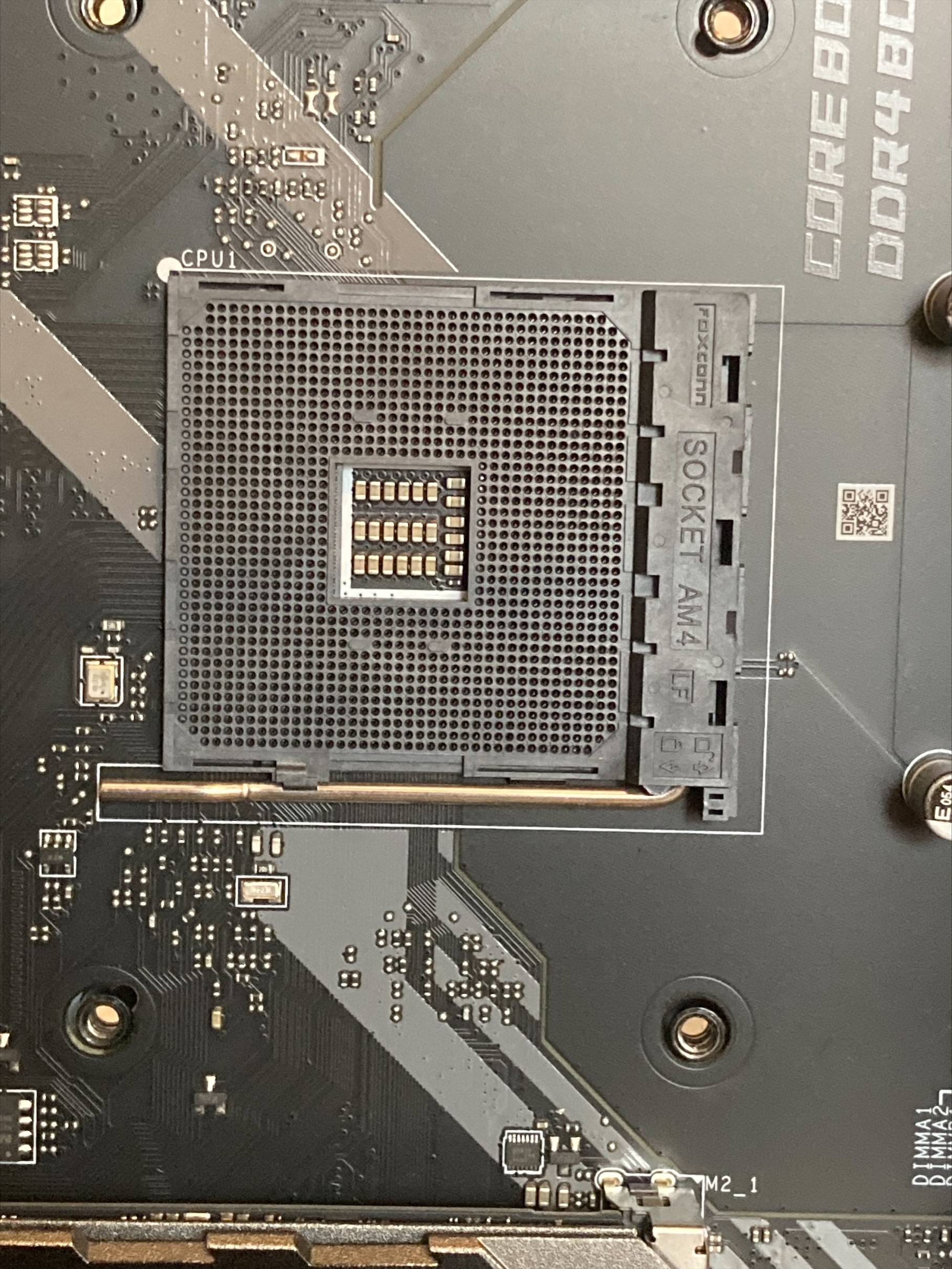

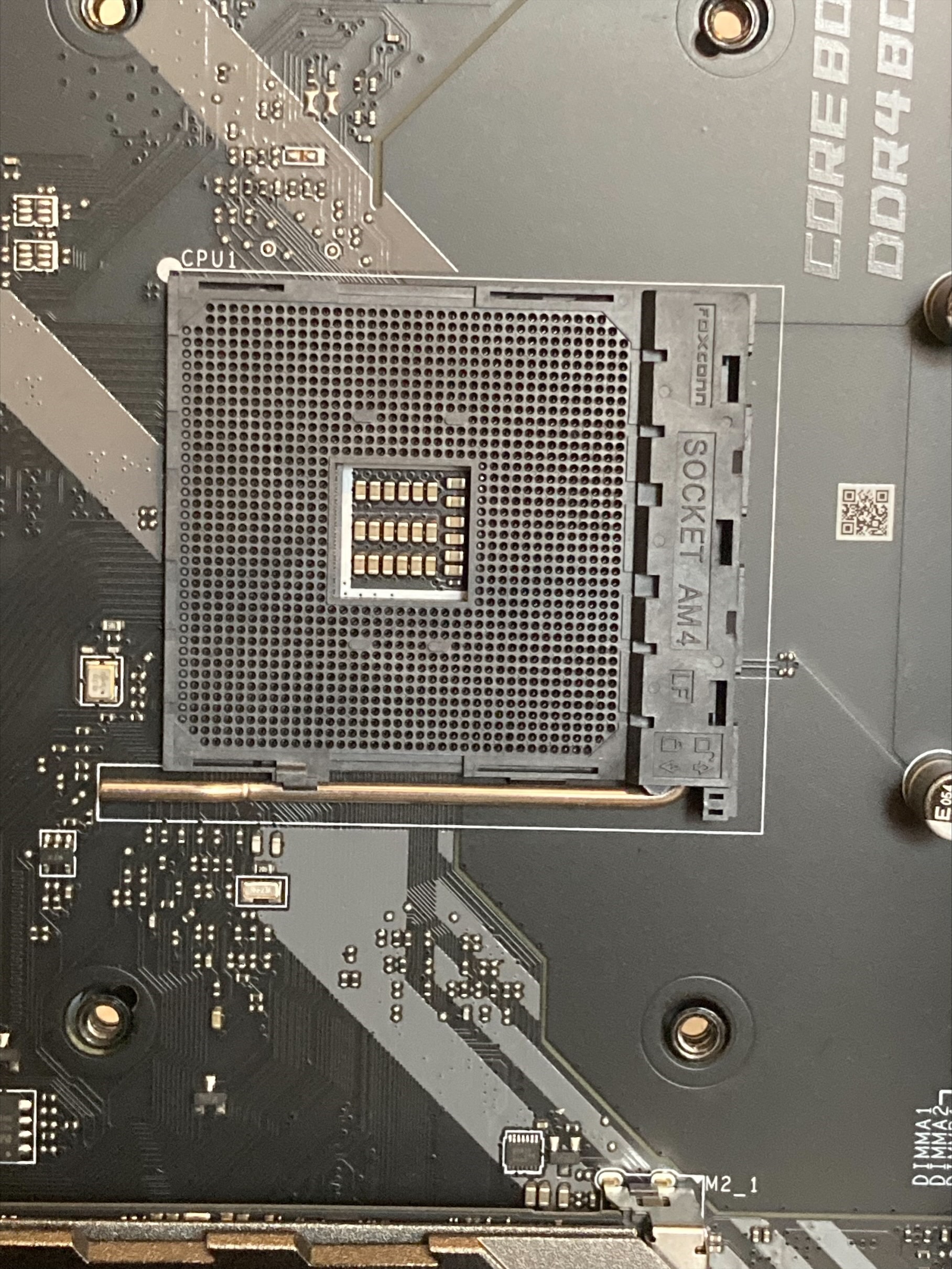

Hast du den Sockel aufgemacht, bevor du die CPU wieder eingesetzt hast, und erst danach den Hebel wieder runter gedrückt, und die CPU damit arretiert? Oder hast du den Hebel gar nicht angefasst (so wie's auf dem Foto aussieht, da scheint der noch unten geblieben(?) zu sein)?Dennis_1 schrieb:, am Boxed klebte die CPU tatsächlich unten dran.
- Aug. 2004
- 457
Hatte den Hebel nur auf dem Foto arretiert. Beim Einbau der CPU natürlich erst den Hebel geöffnet.

Wie es scheint hat das Ausrichten der Pins geholfen. Zuerst kam zwar für 10 Sekunden nochmal der Fehler mit der CPU Debug LED, dann startete er aber ohne weitere Fehlermeldungen. Auch nach 2 maligem Neustart keine Auffälligkeiten. Ich hoffe das bleibt nun so. Besten Dank erstmal für eure Ratschläge.
