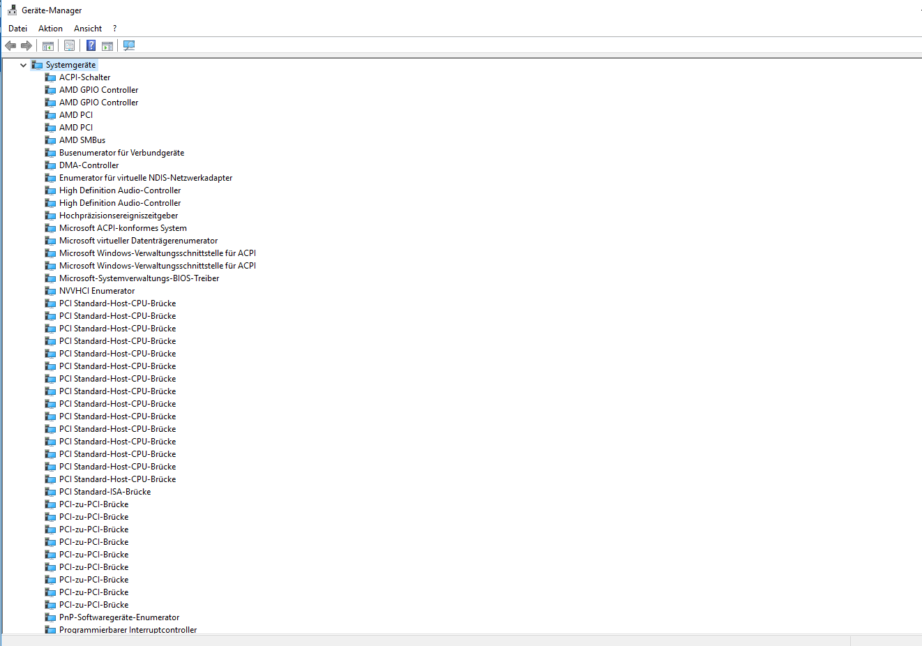

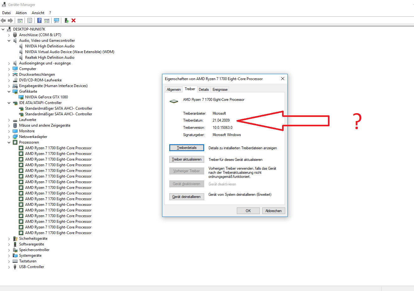

Bitte zeige die Ausgabe von deinem Gerätemanager. Da sieht man es.
15.7.1 hoert sich nach einem Crimson GPU Treiber an.
Dass da ein Windows Treiber bei der CPU steht, ist normal. Auf das angegebene Datum kannst du nicht vertrauen. Was steht denn unter System Devices? Da wird z.B. der AMD SMBus Treiber, etc. aufgeführt. Ich denke aber einfach, dass da noch ein alter Chipsatztreiber installiert ist, denn der Ryzen Balanced Plan war anfangs nicht im Treiber integriert.
Also hier eine aktualisierung durchführen?
-> Falls ja: Könnte das bei der Problemlösung helfen oder ist das mehr nur ein Tropfen auf dem heißen Stein?
Installiere erst einmal den neusten Chipsatztreiber. Link habe ich eine Seite zuvor gepostet.

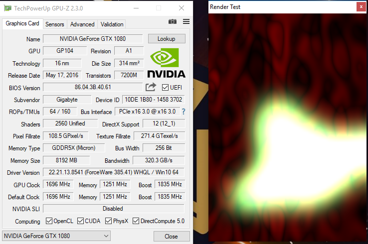

3. GPU Z Rendertest:
4. Die Werte wurden hochgezaubert:

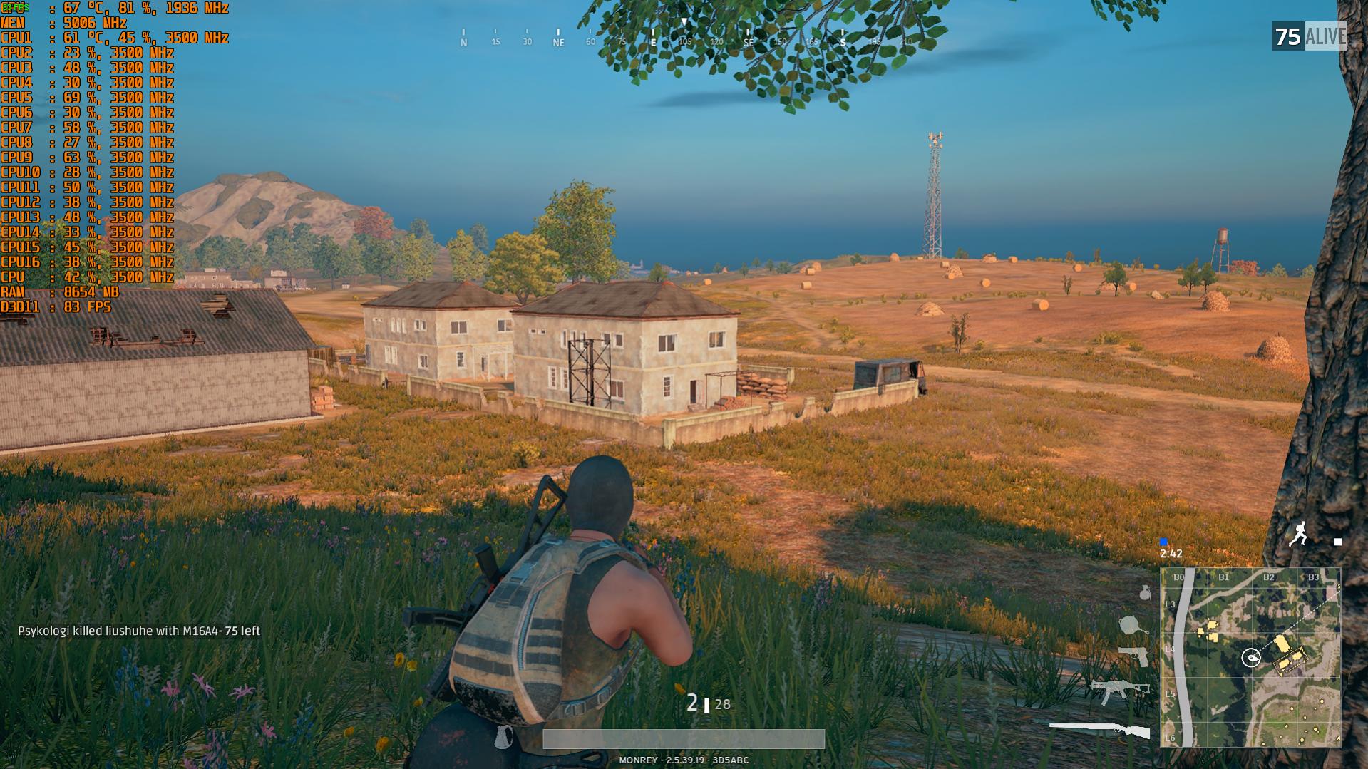

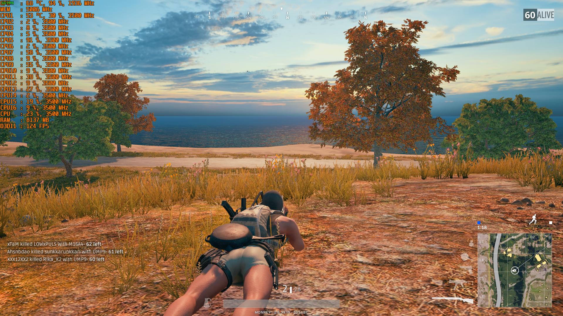

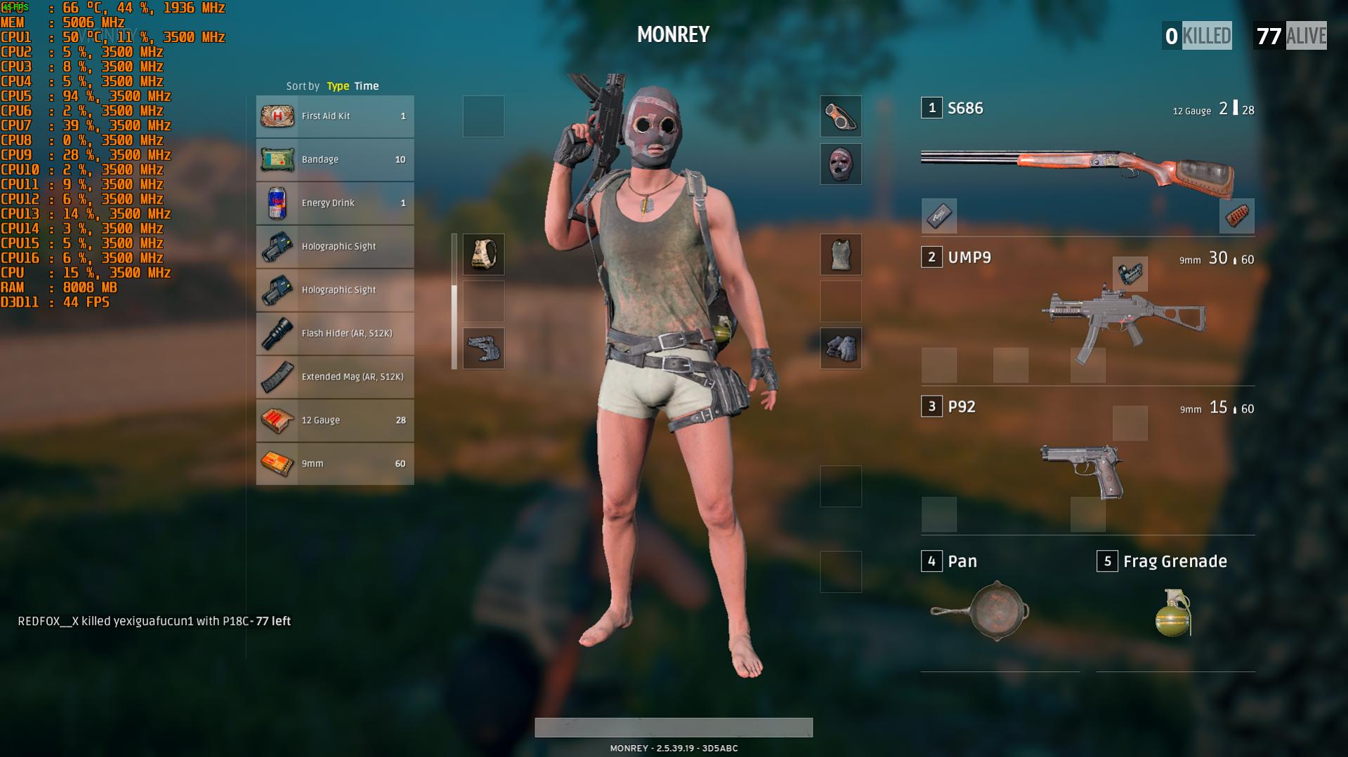

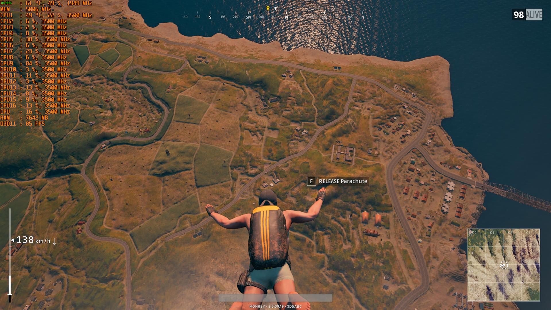

Ohne OBS & Shadowplay:

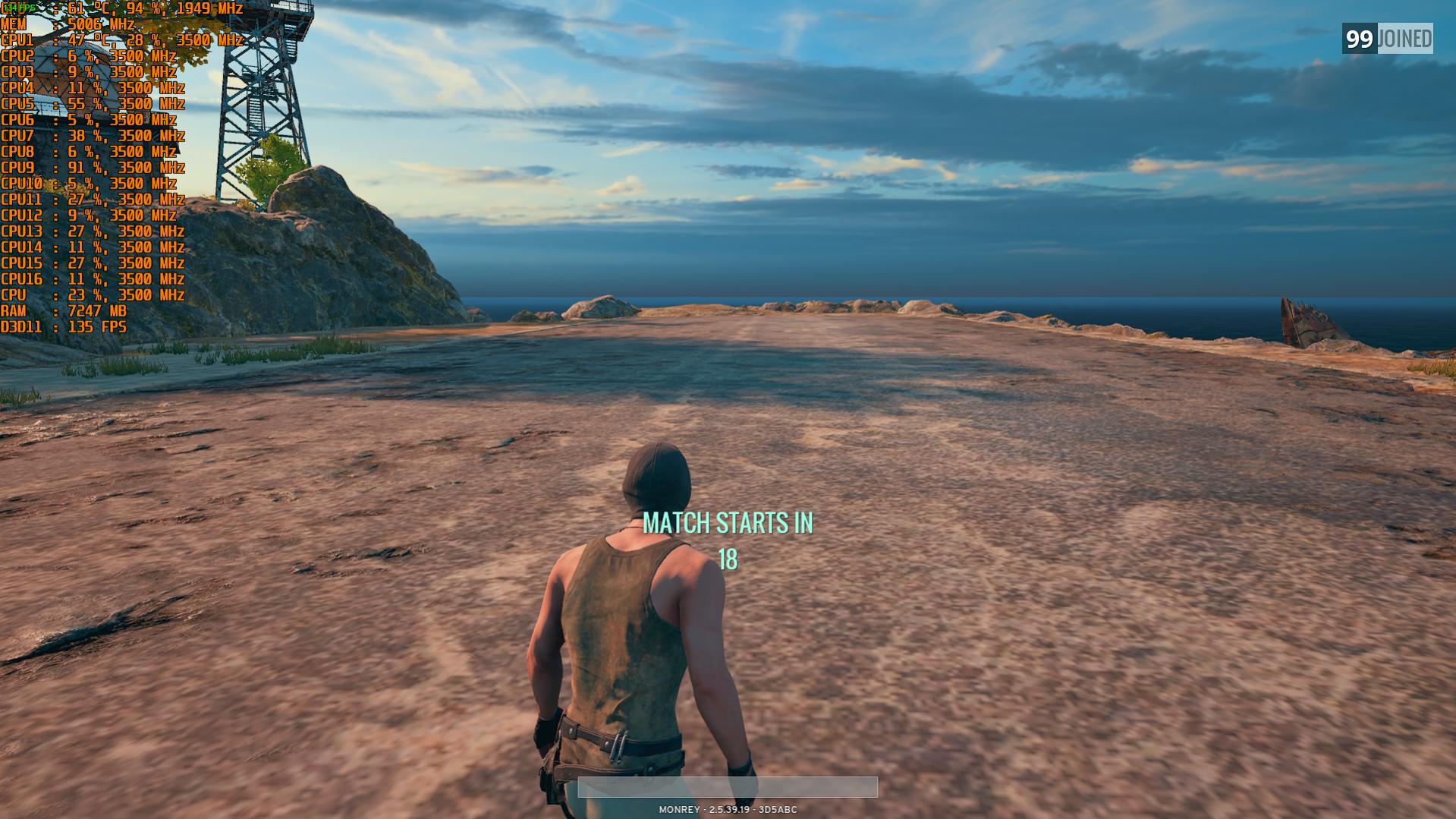

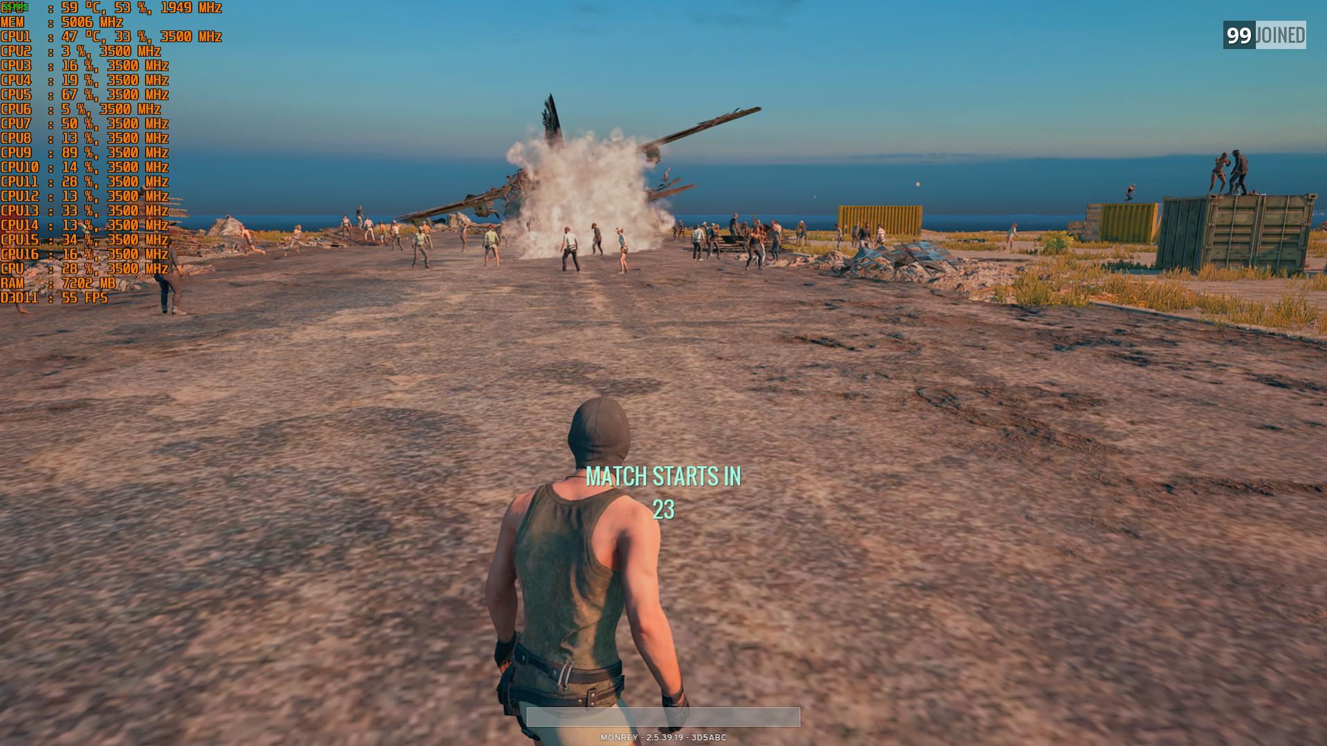

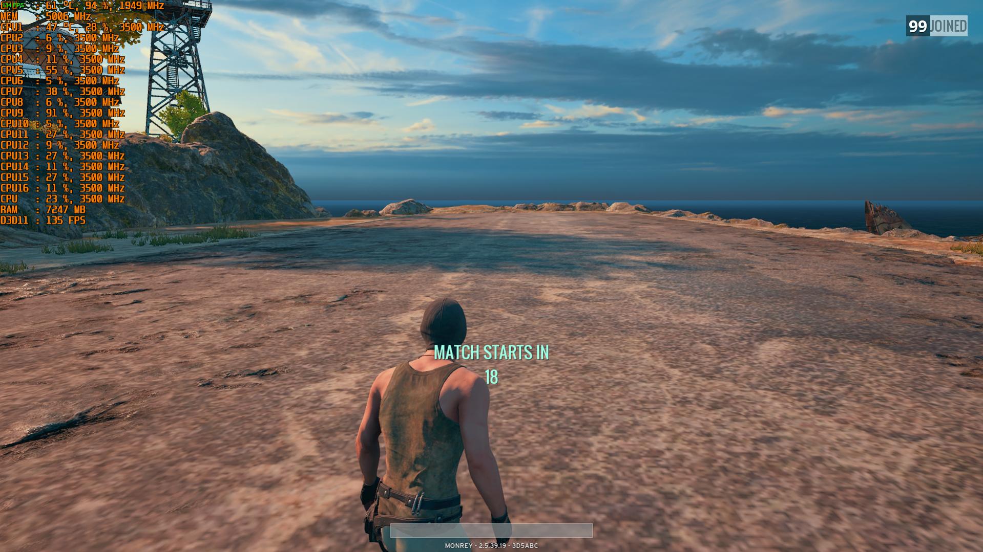

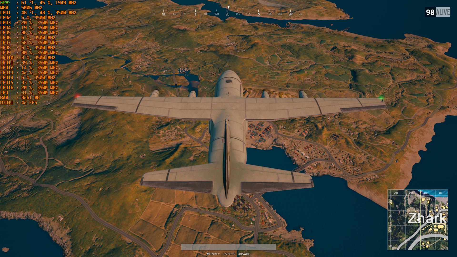

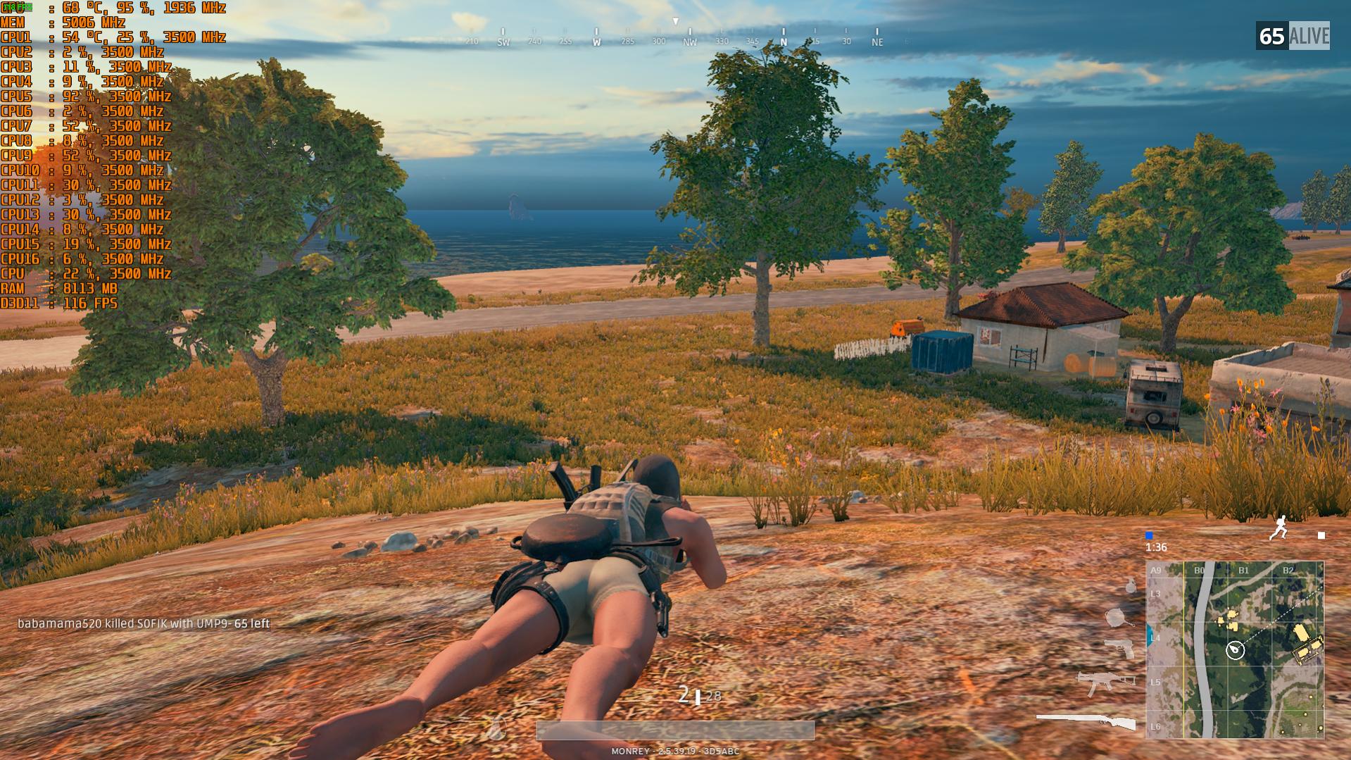

Mit OBS Aufnahme:
obs midgame.jpg*
PLAYERUNKNOWN'S BATTLEGROUNDS Screenshot 2017.09.06 - 07.00.04.35.jpg*

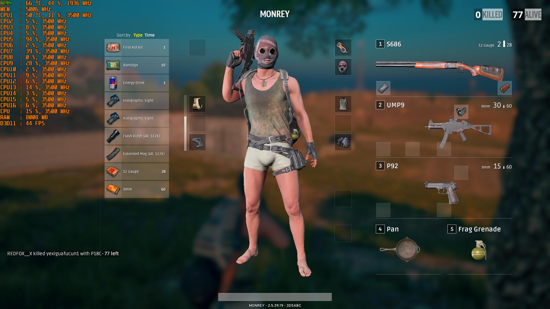

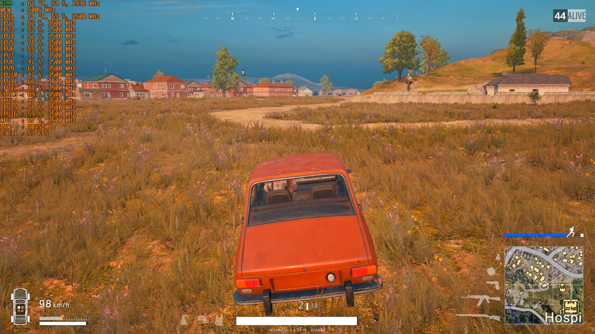

* -> Anmerkung zu den letzten beiden Bildern:
Egal ob OBS, Shadowplay oder allem aus -> Sobald ich das Inventar öffne droppen die FPS auf unter 50!
Autofahrt war glaube ich generell auch bei allem etwas niedriger in den FPS. Aber ich denke mit +50 FPS kann man leben.

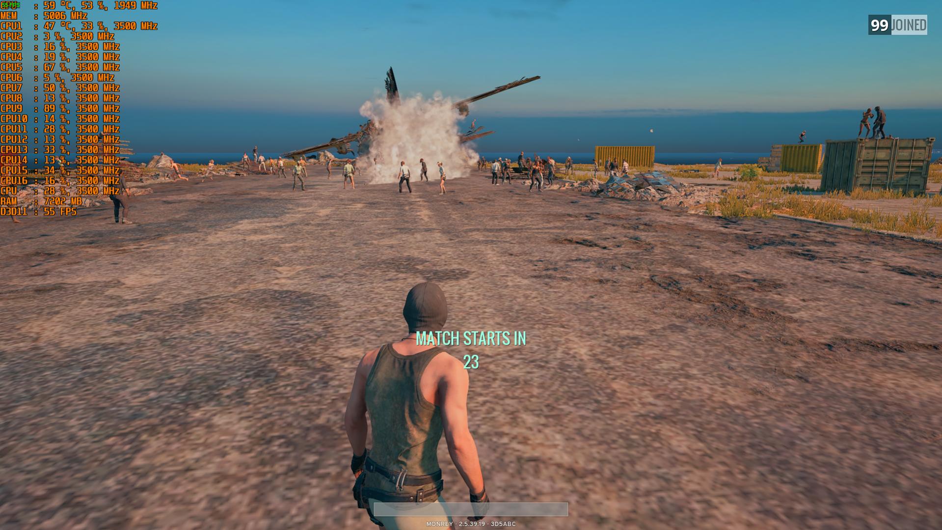

Mit Shadowplay:
Anmerkung zu den Screens: Scheinbar ein wenig ungünstig getroffen, da es so wirkt als sei Shadowplay die Wunderlösung. Es hing in allen 3 Varianten davon ab, wo ich hinschaue etc. Bei allen sind die FPS auch sehr hoch gepeaked. Jedoch bei Bewegung (Auto, Flugzeug, Base + Menü öffnen) sind die FPS bei allen Varianten runter.

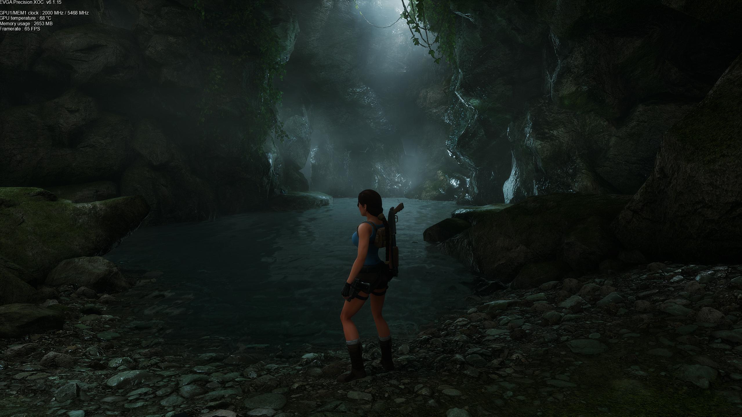

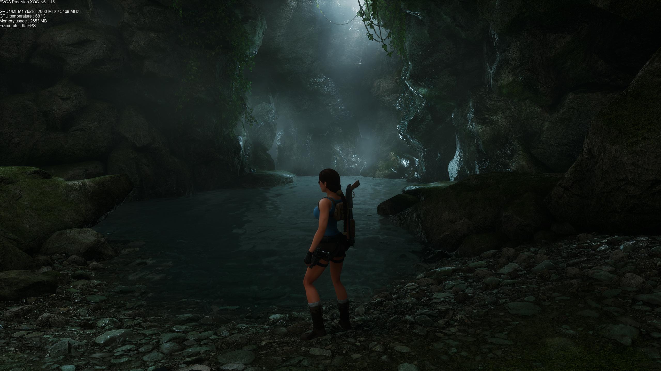

Na ja, an der UE4 Engine liegt das nun nicht. Habe mal Tomb Raider 2 auf UE4 Basis angetestet, alles auf Ultra in den Settings, läuft wesentlich flüssiger als PUBG. Wobei das Spiel oder besser gesagt die Demo des ersten Levels auf Ultra schon massiv Performance frisst. Aber die mid 60fps Bereich fühlen sich flüssiger an als bei PUBG. Das ruckelt für mein Empfinden selbst mit über 70fps noch.
