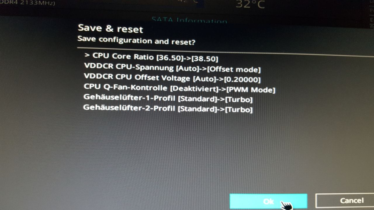

Habe jetzt quasi Copy&Paste von dem Videotutorial gemacht:
Bin somit bei 1,38 - 1,4V <-> Also nach deiner Aussage wohl zu hoch. Scheinbar spielt ja VDDCR Voltage da irgend ne Rolle als Multiplikator oder sonst was... Also da etwas verändern?

Beim 1700 liegt die Spannung ab Werk bei 1,18V glaube ich. Wenn du also als Offset +0,2 einstellst, kommen da auch 1,38V+- heraus.
Ich würde erst einmal nur den Multiplikator erhöhen und die Spannung auf AUTO lassen. Dann Cinebench durchlaufen lassen und überprüfen welche Spannung anliegt mit HWiNFO64. Danach Schritt für Schritt die Spannung im BIOS senken, bis es eben nicht mehr stabil läuft. Und nicht RAM OC und CPU OC gleichzeitig durchführen wollen. Erst auf die CPU konzentrieren. Wenn das läuft, kann man sich an das RAM OC machen.
