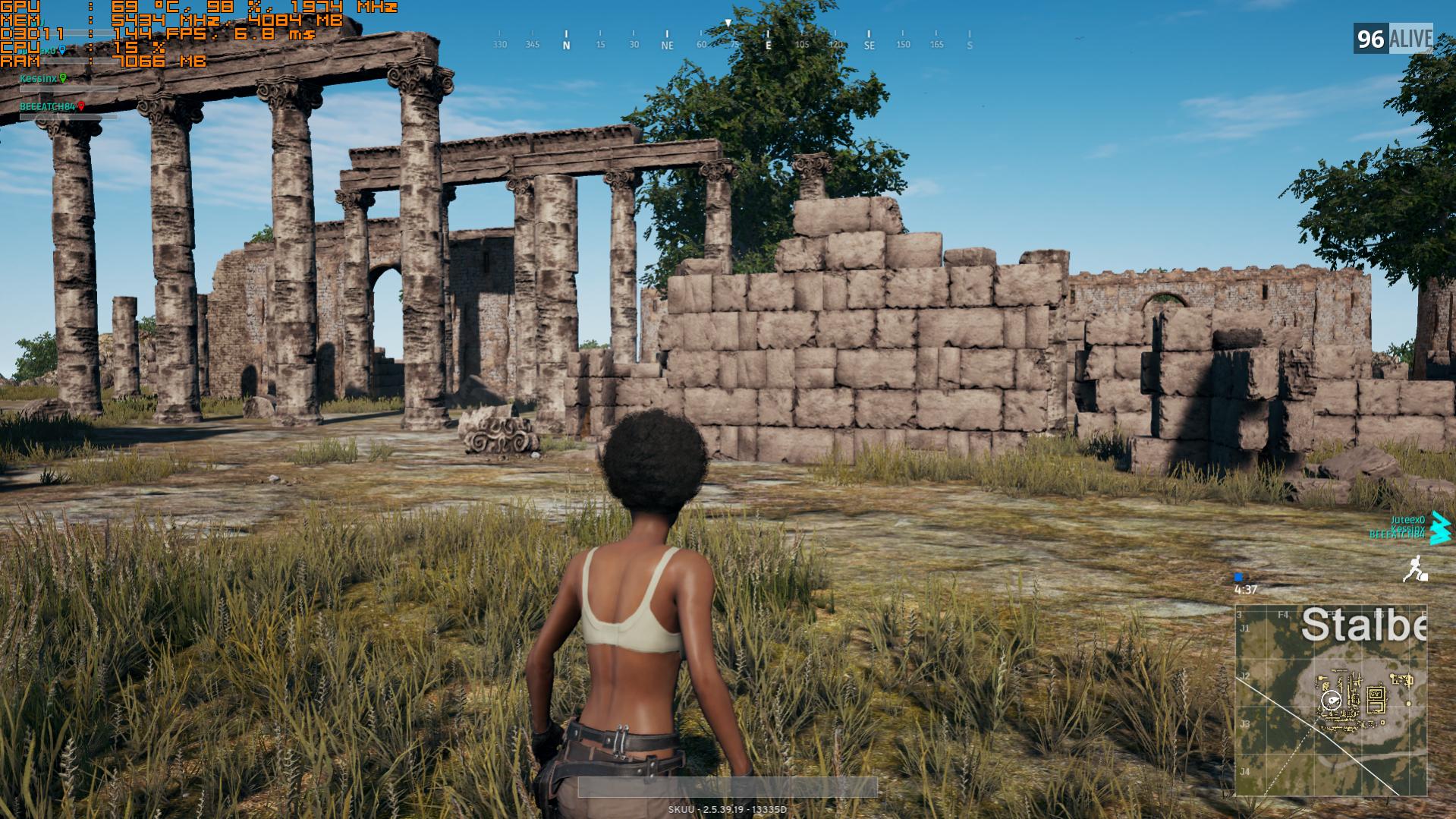

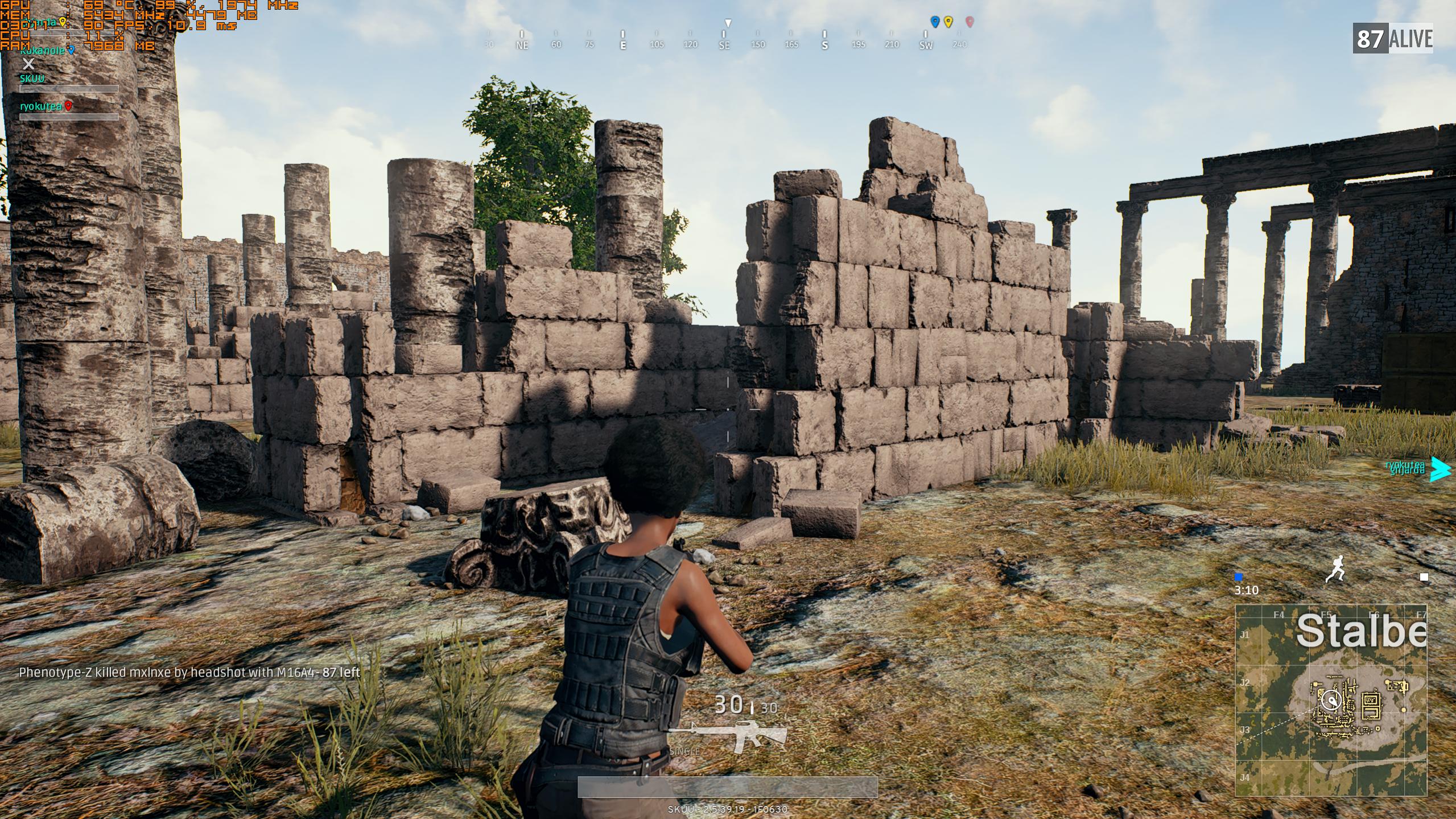

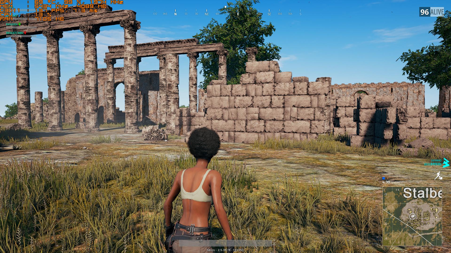

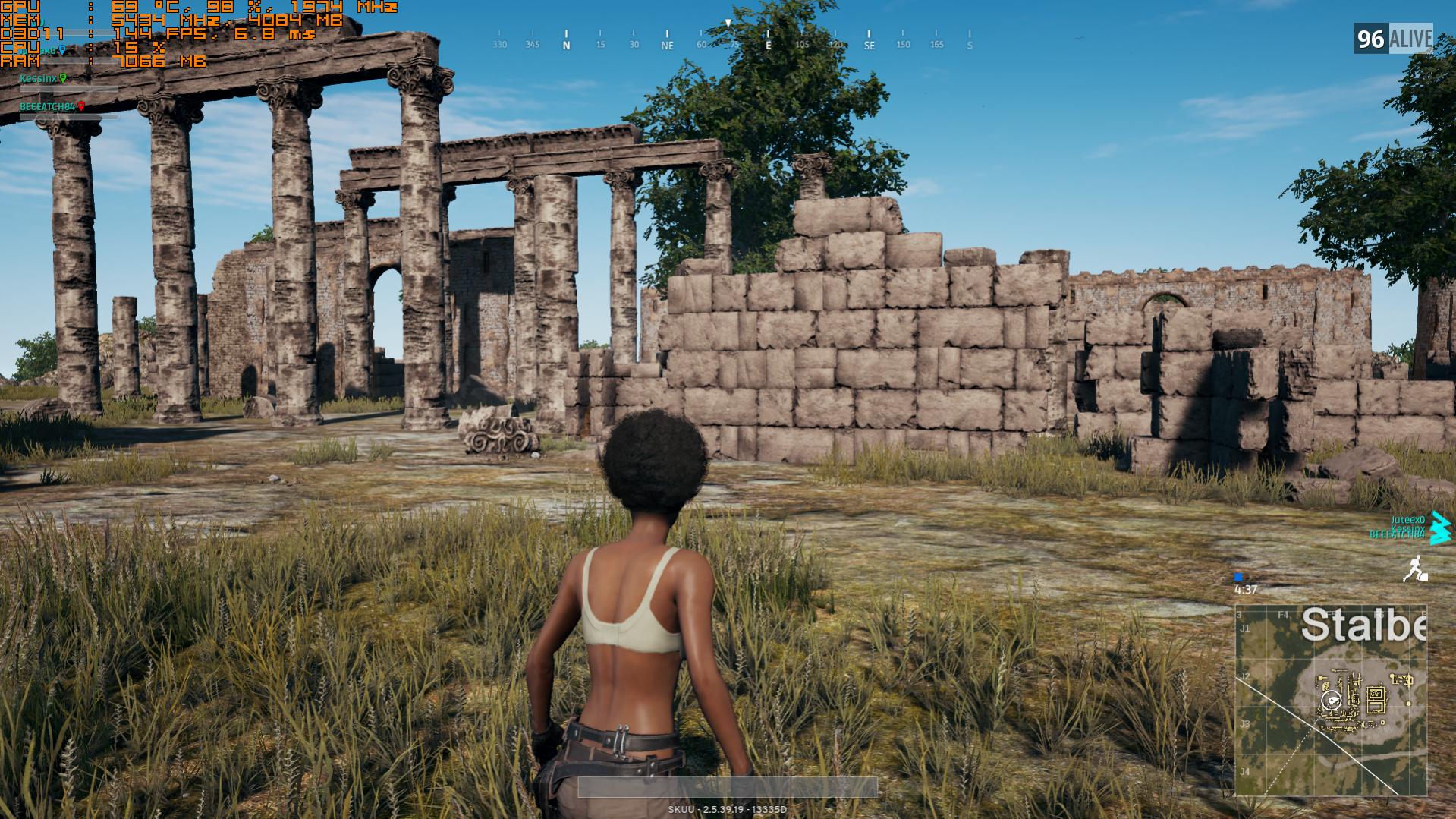

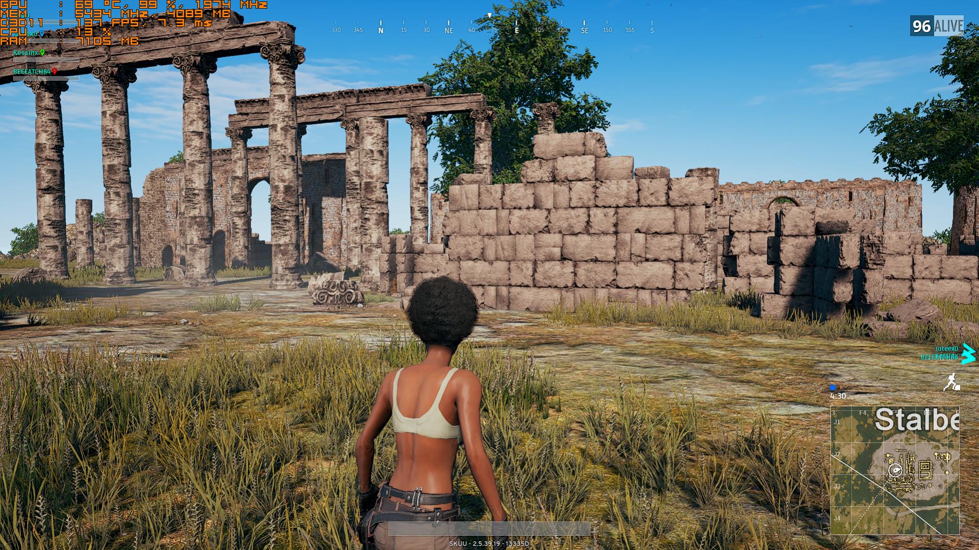

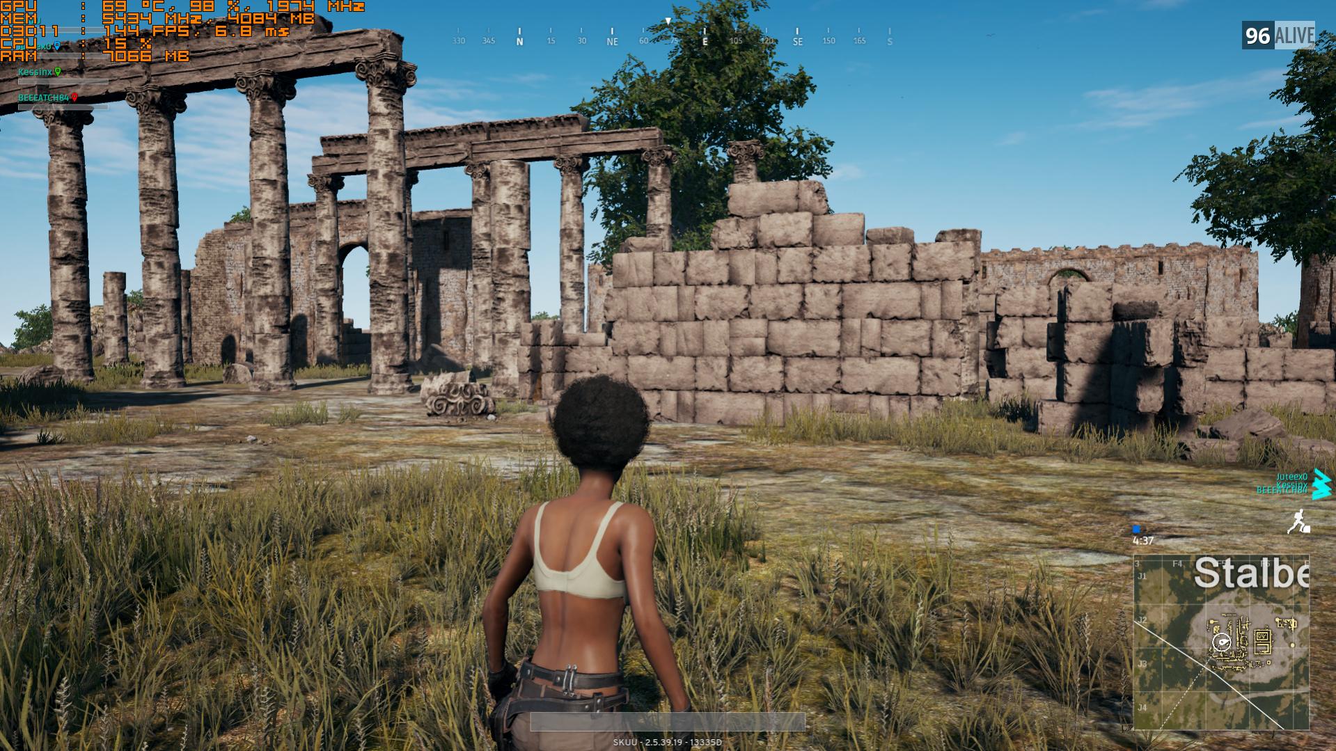

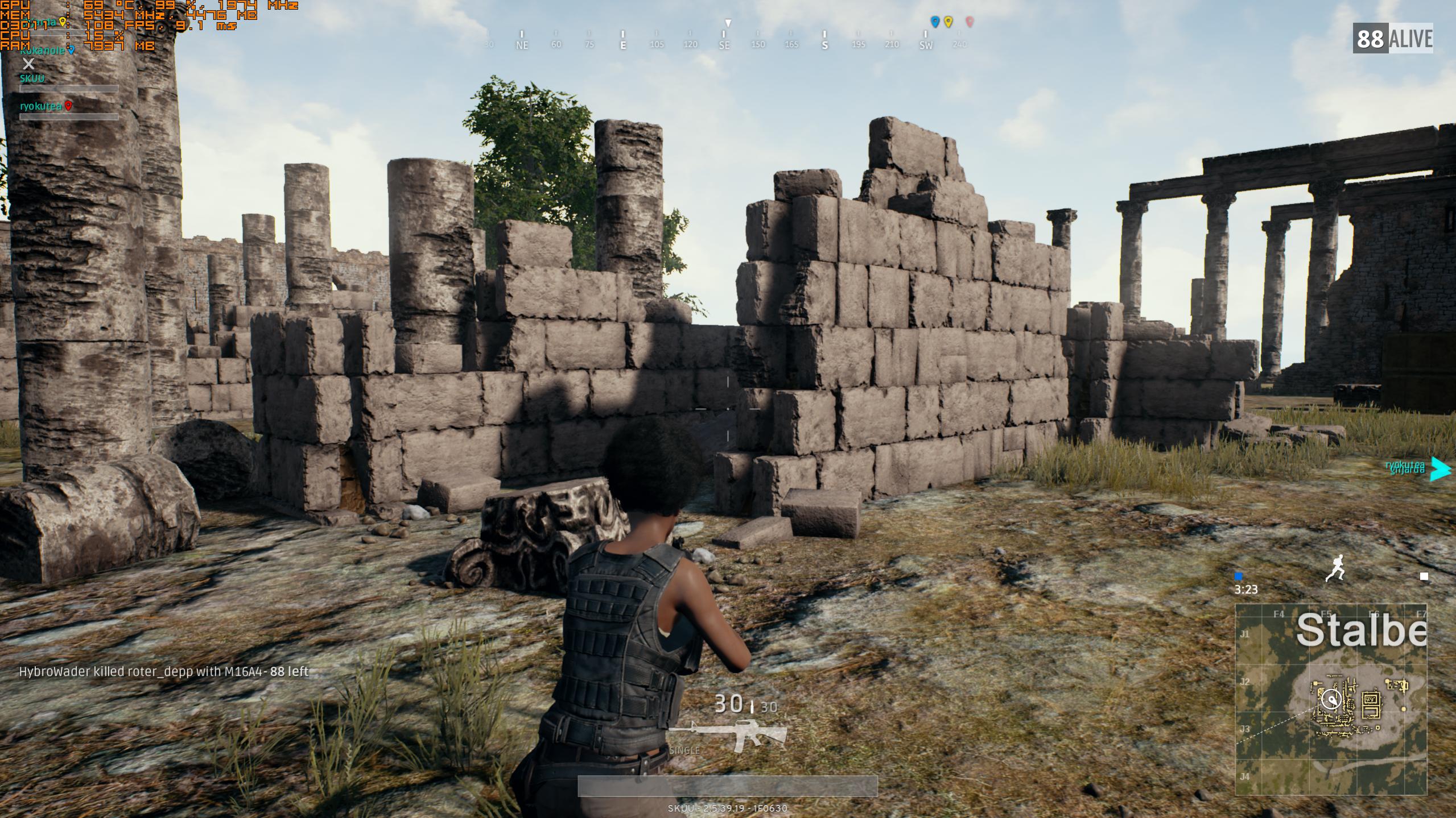

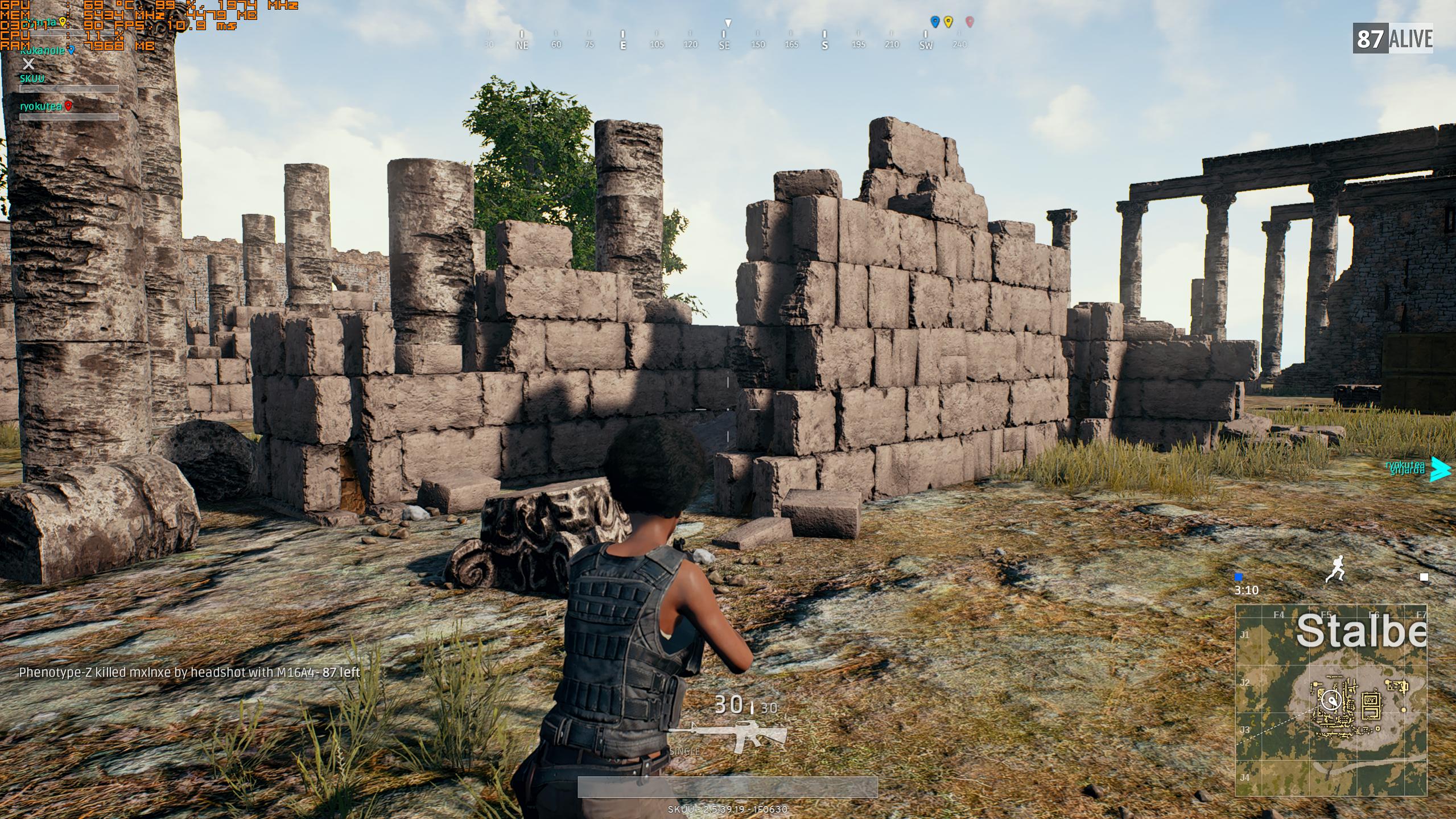

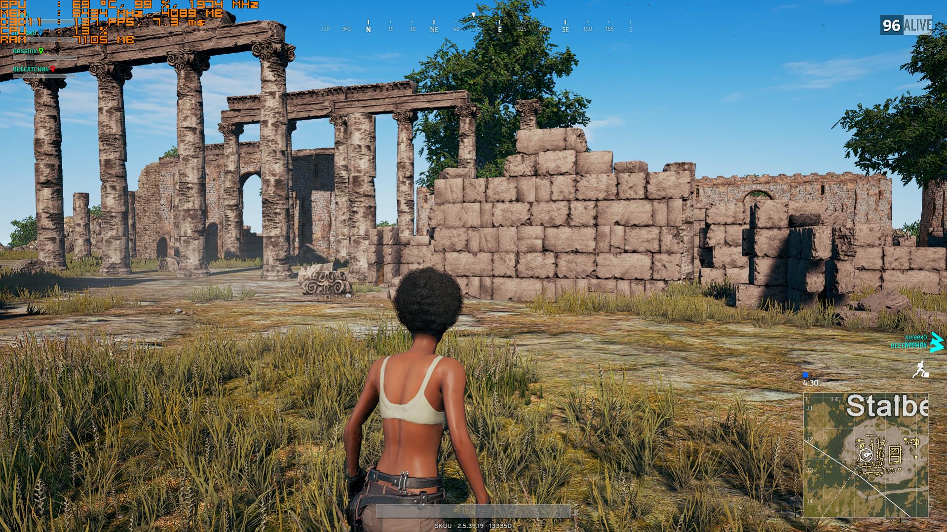

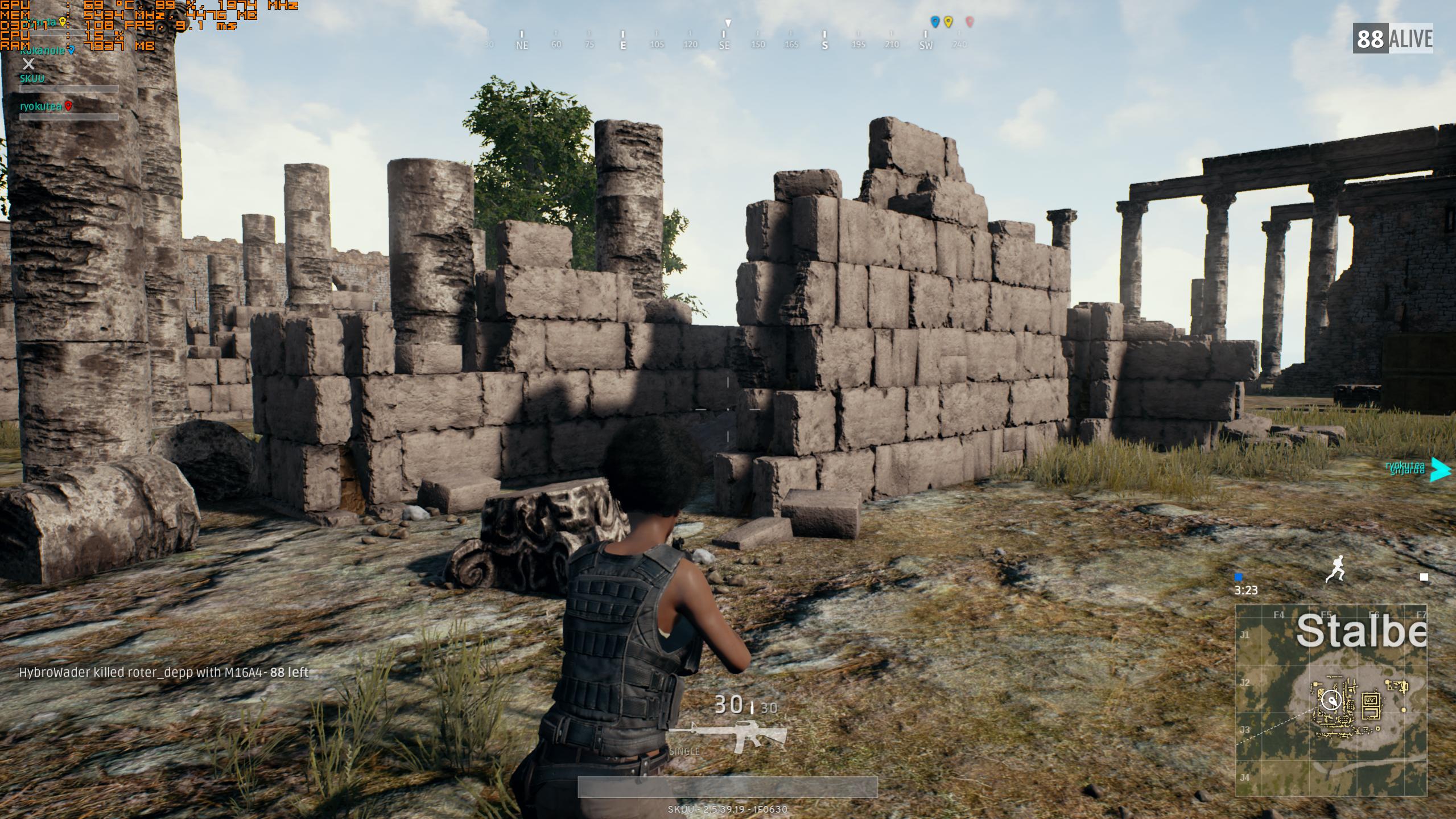

Also, ich habe das Spiel mal wieder installiert und lediglich meine Leistungswerte erfasst. Allerdings sind das nur Moment-Aufnahmen. Als ich den Berg dort in WQHD herunter gelaufen bin, sackten die FPS schon auf 68 ein. Reshade kostet anscheinend auch etwas FPS. Wobei das Spiel Stand heute definitiv runter zu laufen scheint als zum Release. In FullHD weiß ich nicht warum die FPS auf 144 gecappt sind. VSync im Spiel selbst und im Treiber sind deaktiviert. Ohne Reshade sieht das Spiel allerdings sehr grottig aus - trotz Ultra-Texturen. Qualitätssettings waren auf High. Außer in FullHD, da waren AA und PostProcessing ebenfalls auf Ultra.
WQHD - mit ReShade:
WQHD - ohne ReShade:
FullHD - mit ReShade:
FullHD - ohne ReShade:
Wie gesagt, es sind nur Moment-Aufnahmen. Das sind keine AVG. FPS. In der Lobby waren die FPS niedriger und unter FullHD wurde die GPU auch nicht ansatzweise voll ausgelastet. Ab 70 FPS ruckelt das Spiel allerdings für mein Empfinden bereits.
WQHD - mit ReShade:

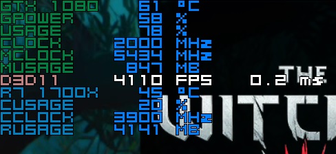

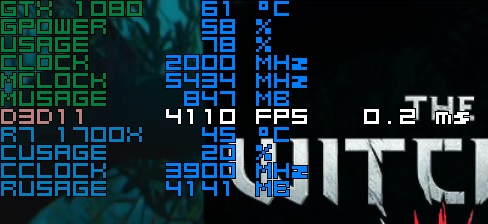

Alle relevanten Daten siehst du hier:
Und Danke an HisN für die Links aus dem Forum von Guru3D. Endlich läuft die After Burner Beta und zeigt auch den Takt von Ryzen an, ohne AIDA64 zusätzlich nutzen zu müssen.^^
