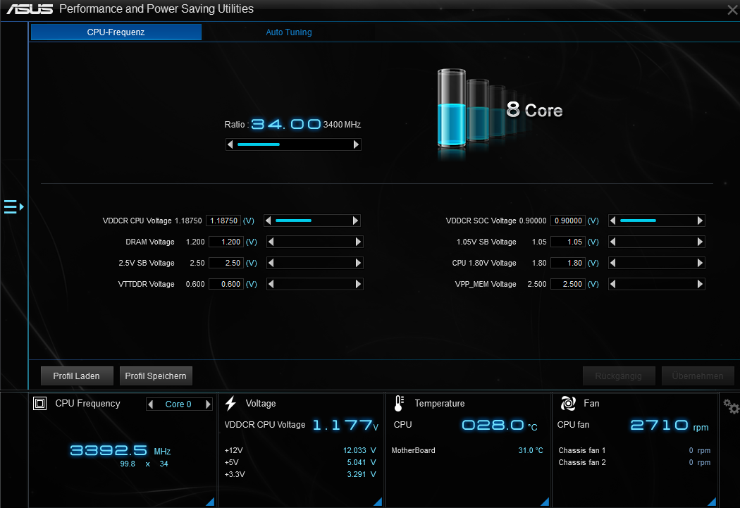

In meiner Verzweiflung habe ich in der wohl automatisch mitinstallierten Al Suite 3 des Mainboards mal auf den 'Autotuning' Knopf geklickt - dieser hat meine CPU auf folgende Werte gepusht:
https://www.computerbase.de/forum/attachments/cpu-png.640349/ cpu.png
Dort ist mein PC nach ~10 Minuten PUBG mehrfach ausgegangen. Somit habe ich nach Rat aus dem Forum -> Al Suite direkt deinstalliert und mich an AMD Ryzen Master versucht. Dort habe ich 3,5GHz bei 1,3V eingestellt -> Keine Abstürze, allerdings auch keinen Leistungsunterschied bemerkt.
=> Folgendes Problem: Nach jedem Neustart sind erneut die von der Al Suite eingestellten Werte drin und ich muss jedes mal via AMD Ryzen Master das gespeicherte Profil laden.

Schau dir zwei bis drei Übertaktungsvideos zu Ryzen auf Youtube an.
Das ist ein Zweitaufwand von 30min und sollte auch für Anfänger zu schaffen sein. ;)
Den RAM solltest du mindestens auf 2400Mhz bekommen. Für die CPU sollten auch 3,8Ghz auf allen Kernen möglich sein.
Wichtig:
Keine automatisch übertakten-Tools nutzen sondern selbst machen. Es sieht komplizierter aus als es ist. ;)
Notfalls die AI-Suite nochmal installieren und dort alle Werte auf Standard zurück setzen.

Mach nen Bios Flashback und dann installiere nix von dem Auto-Tuning Mist.
Stell die Werte besser manuell im Bios ein.
Du solltest da mit 1.3V Vcore und 3.7GHz hinkommen (Feintuning kann man immer noch später machen).
