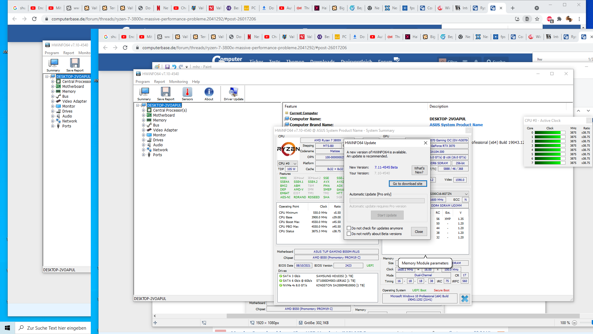

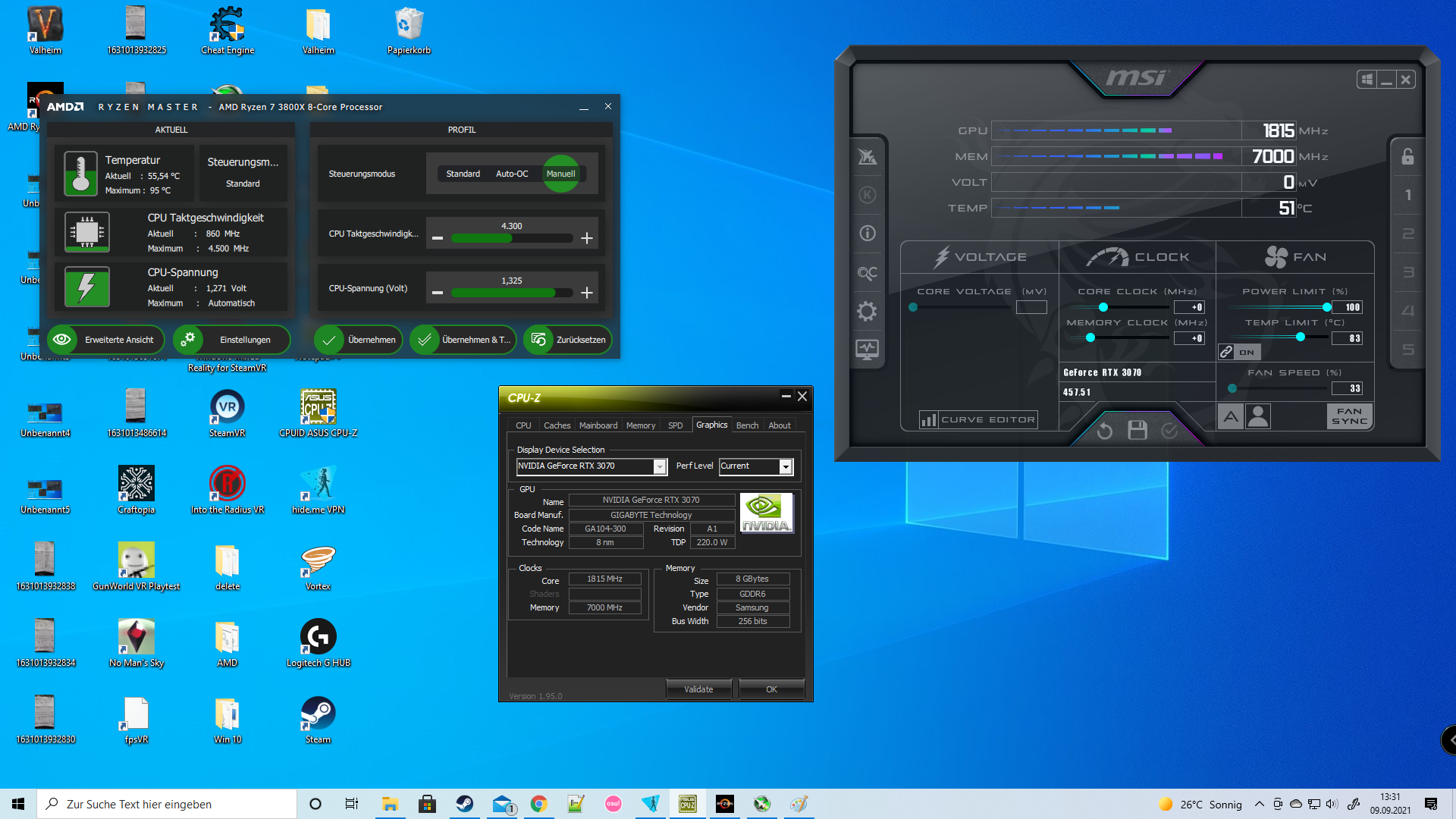

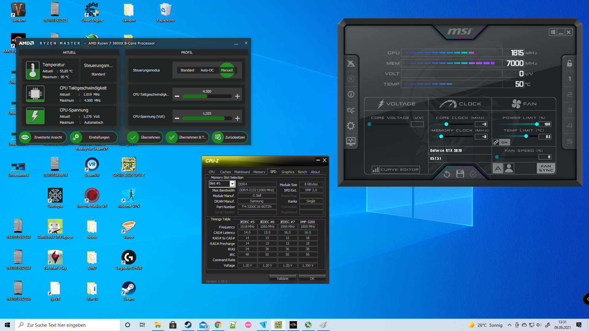

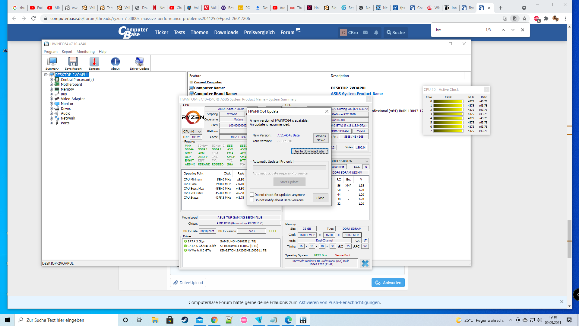

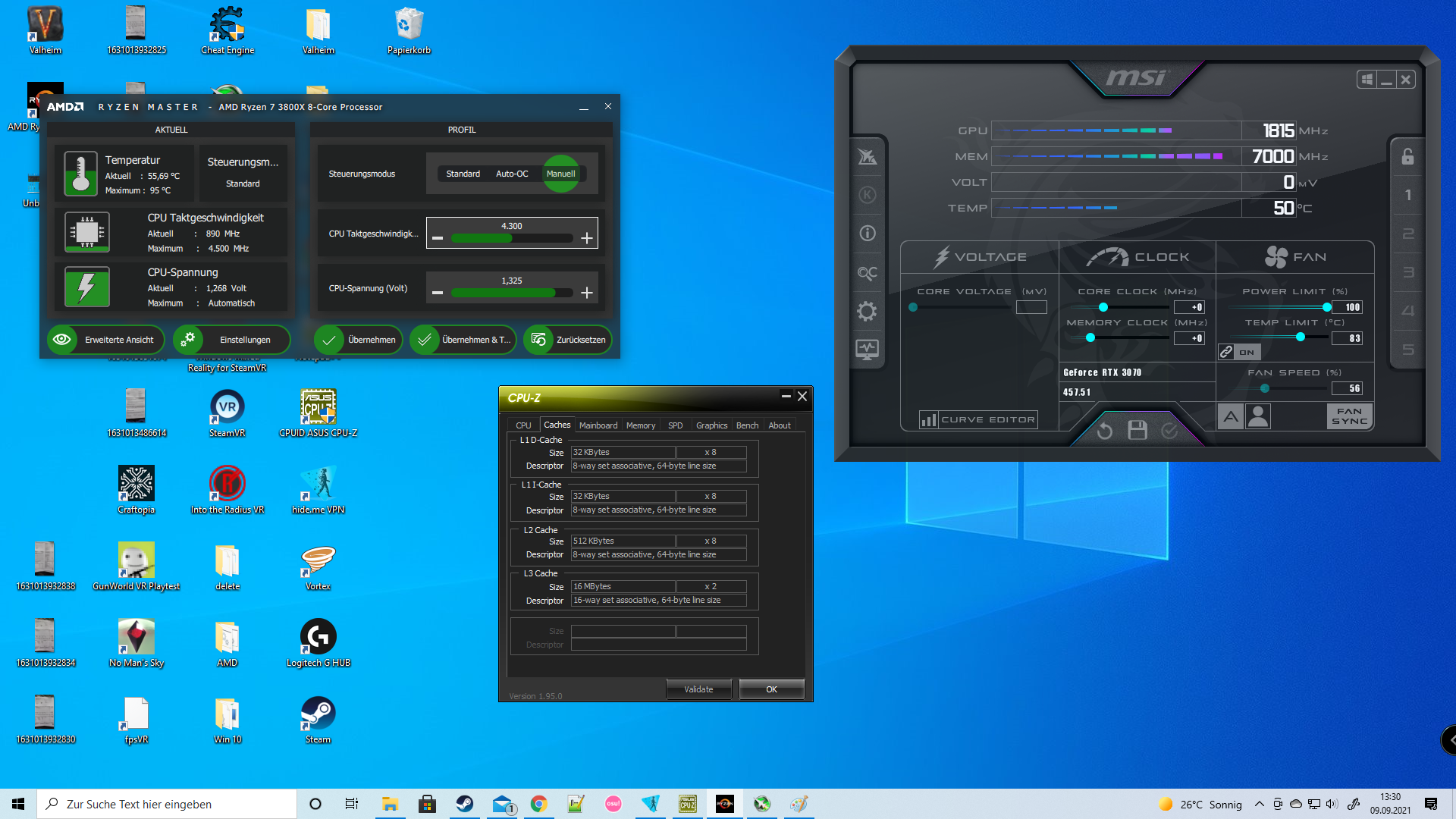

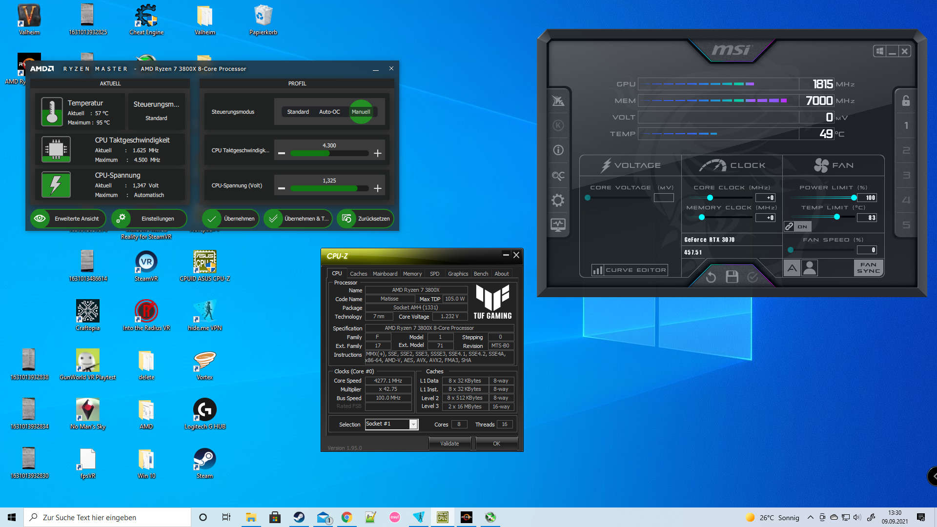

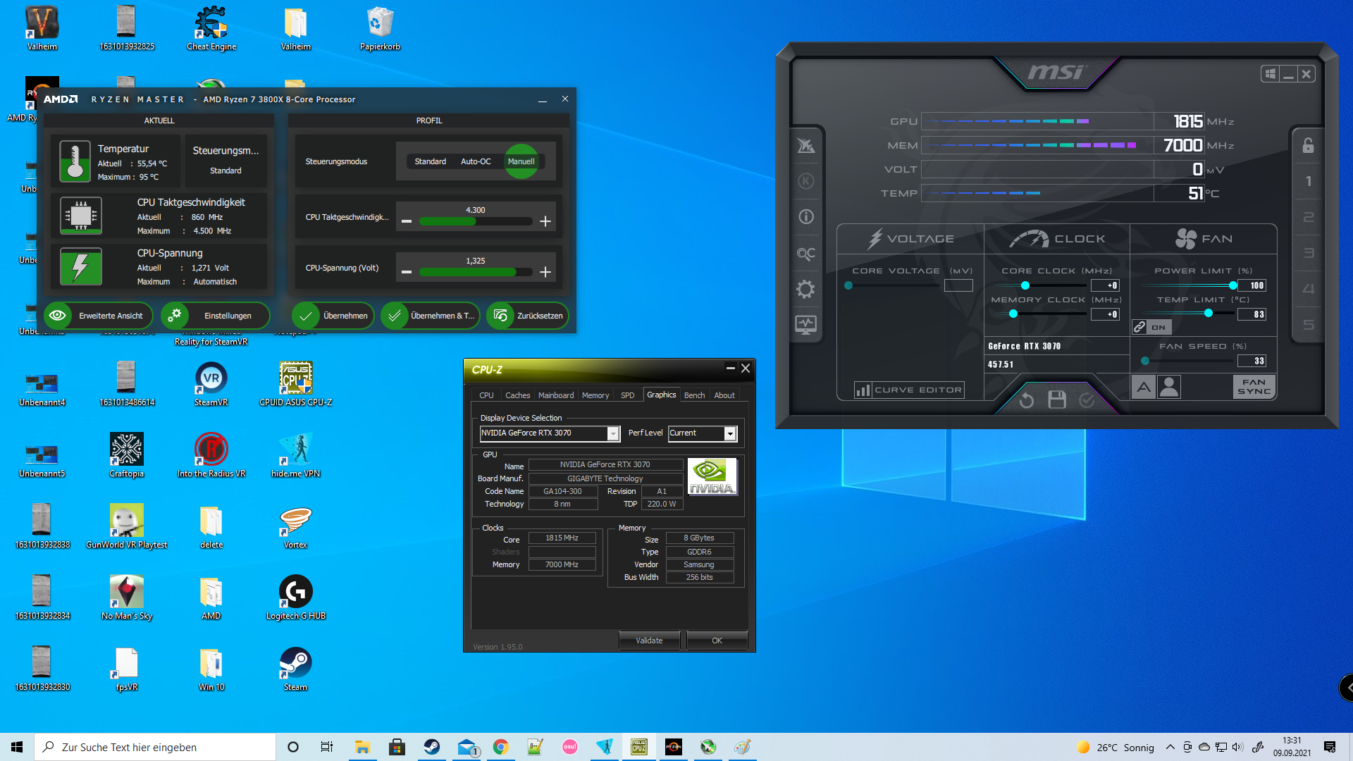

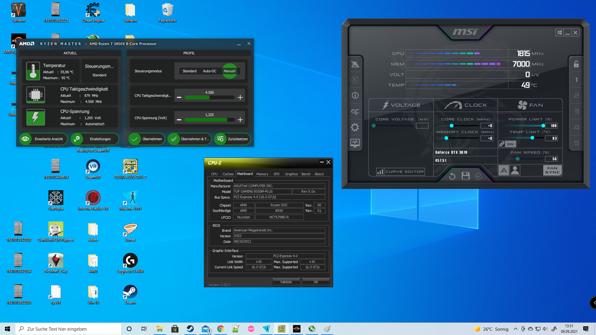

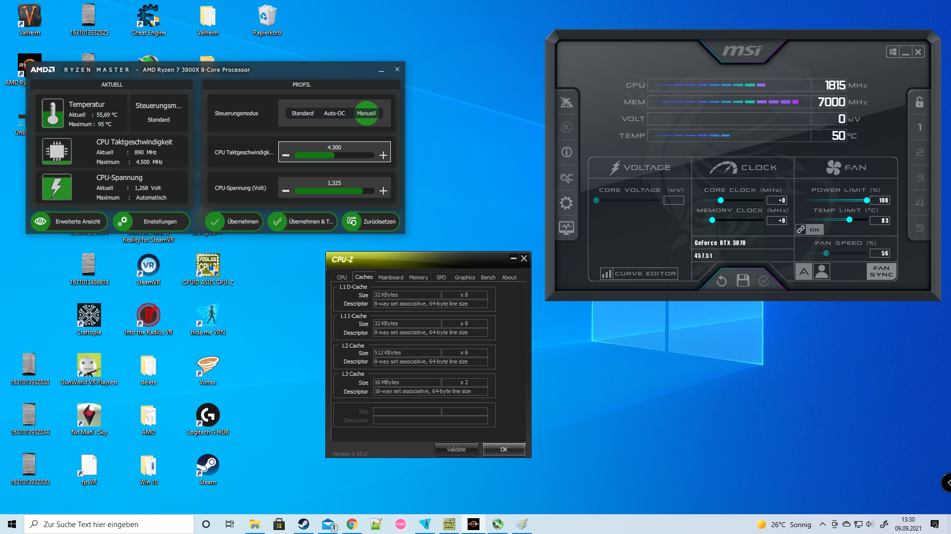

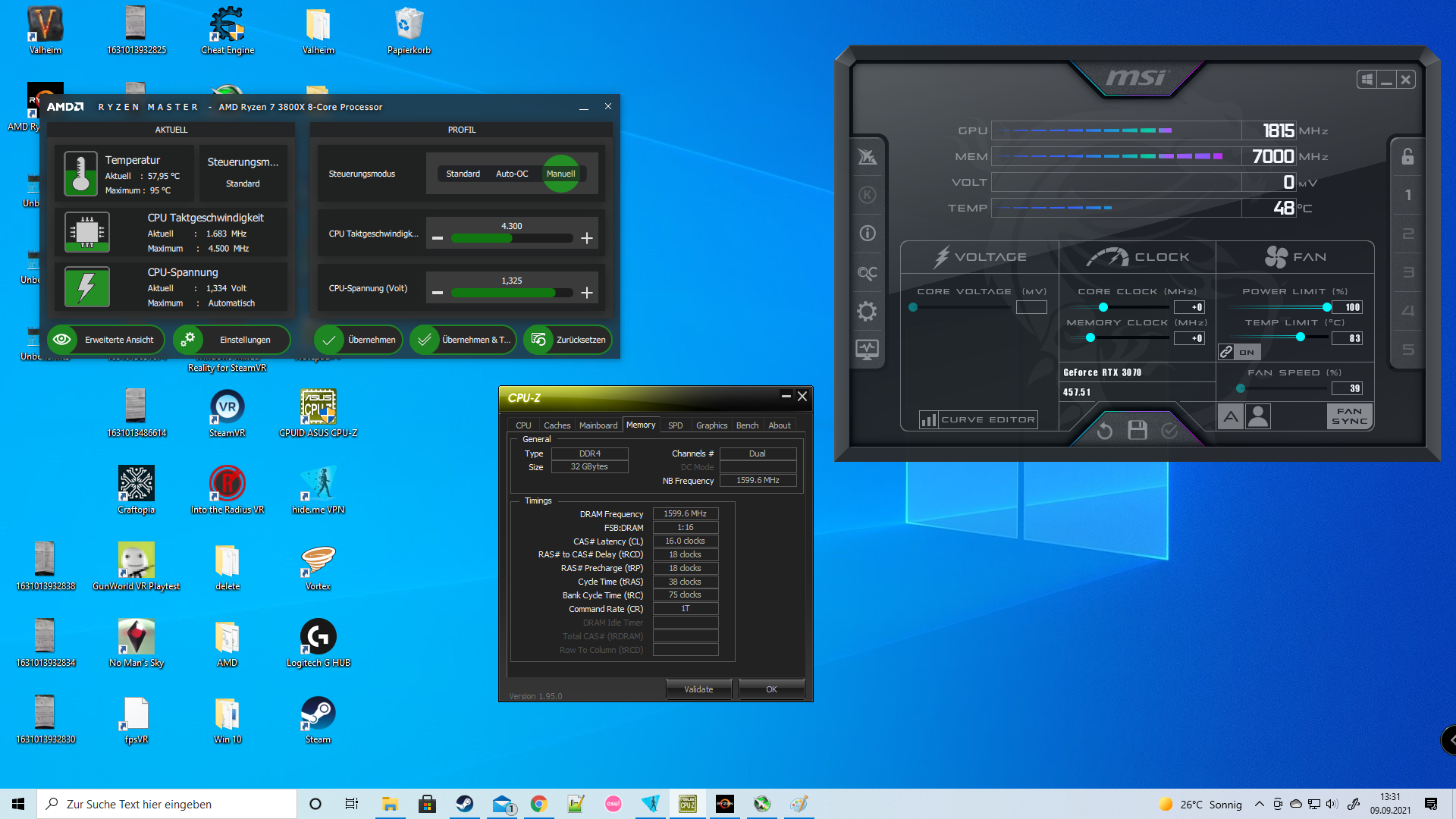

Ich hab einfach mal von jedem Eeiter in CPU-Z beigefügt, vielleicht ist das nützlich :/
Ich bin grad nur in der Mittagspause, falls es bis heute Abend schon was neues gibt würde ich mich direkt zurück melden, bis dahin an alle lieben die mir helfen, vielen vielen dank !

Lad dir mal HwInfo runter und nenn uns die Taktraten als auch Temperaturen der CPU und der Grafikkarte.
Interessant wäre, Temperaturen und Takt auslesen über HW Info 64 und dabei einen oder mehrere Durchläufe Cinebench R20 / R23. Wenn sich dann keine Fehlerhafte Leistung bemerkbar macht, kann man um die Leistung des Netzteils zu checken nebenbei Furmark burn in Test laufen lassen.

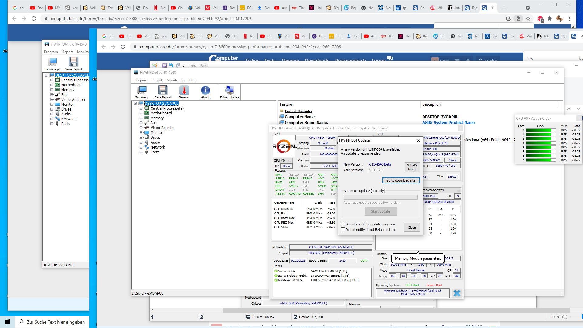

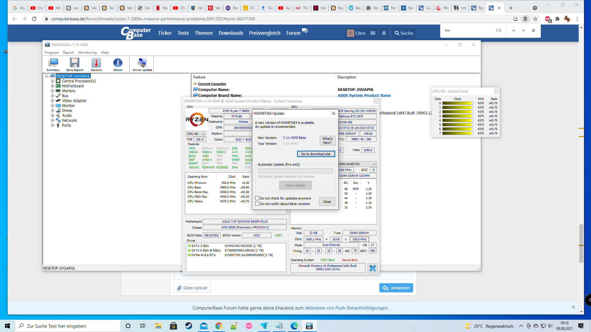

Ganz kurios, meine CPU taktet im IDLE bei 3875 immer gleicbleibend, es gehen aber zwischendurch immer mal wieder verschiedene Kerne auf 4400 mhz hoch und dann direkt wieder runter O_o
