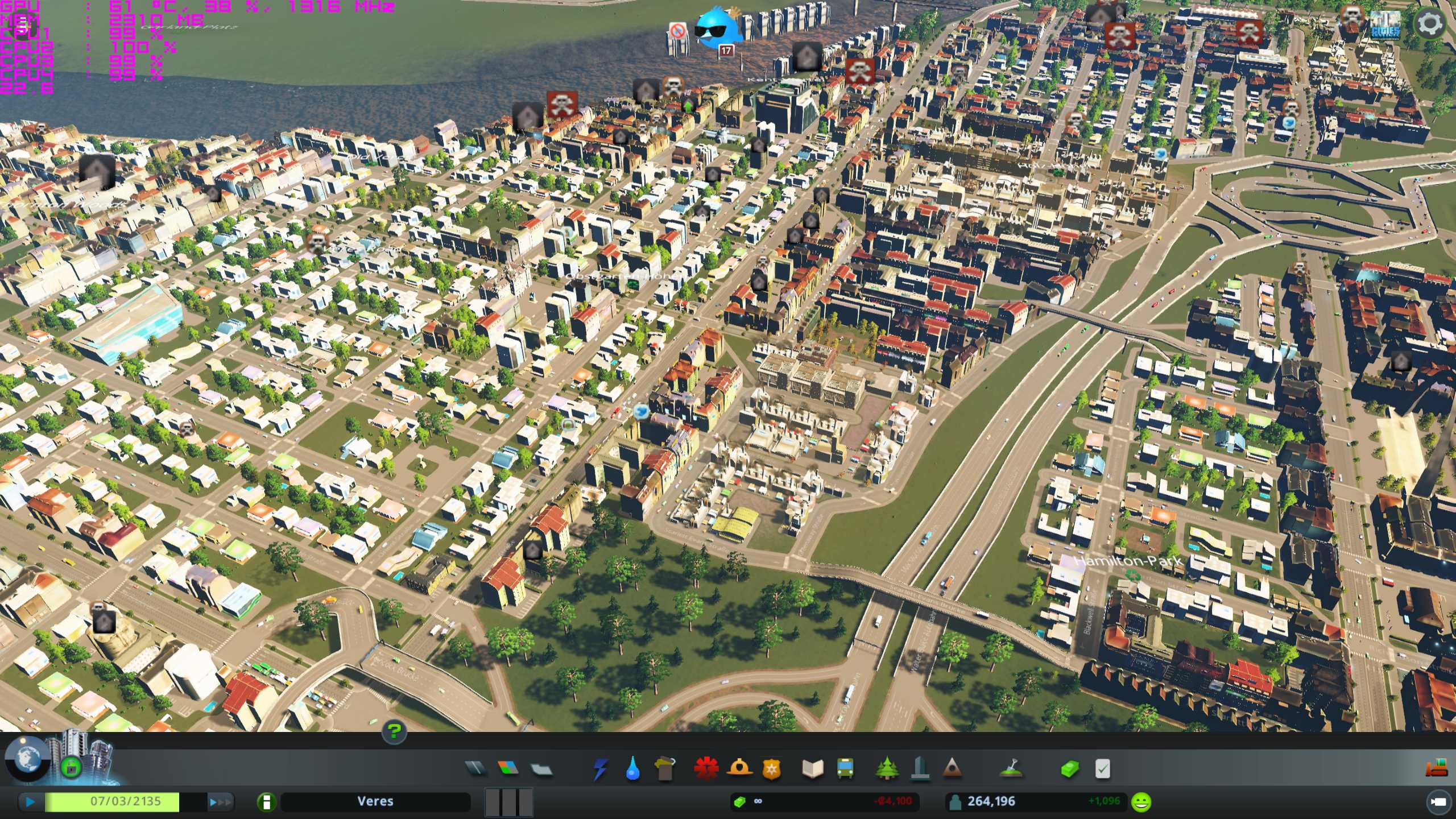

Wenn du wissen willst, wie ein 4 Kerner wie der 2500k am Limit aussieht, dann kannst du dir meinen Screen aus dem Spiel "Cities Syklines" ansehen. 3 Kerne auf 99%, einer auf 100%. Das Spiel ist damit so langsam, das es nicht mehr verwendbar ist. Die Graka krebst dabei bei 50-60% rum.
Gleichzeitig gibt es ein Vid, wo ein Ryzen 1800x ein mehr als doppelt so große Stadt locker stemmt und dabei noch streamt.
