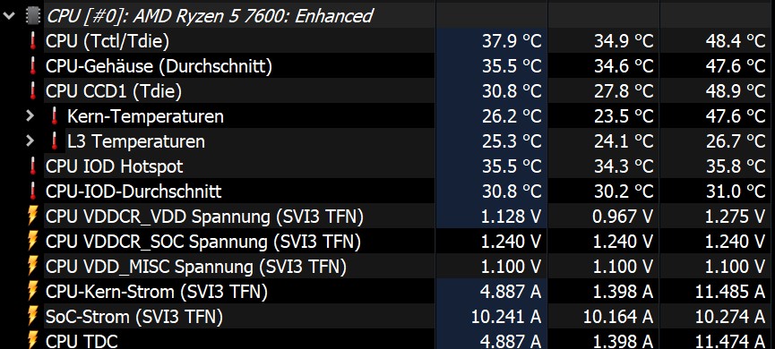

Bei meinem 7600 steht bei VDDCR_VDD 1,275V...
Ist das denn normal?
Reaktionen: Grillwurst und gesperrter_User
Die non-X3D CPUs sind bei weitem nicht so empfindlich gegenüber höheren Spannungen
Reaktionen: nazgul77, NMA und neofelis

@Darklordx Du hast einen ohne 3D vCache, diese laufen grundsätzlich mit höhere Spannung und können auch mal Peaks bis an die 1.5v sehen. Ist normales Verhalten.
