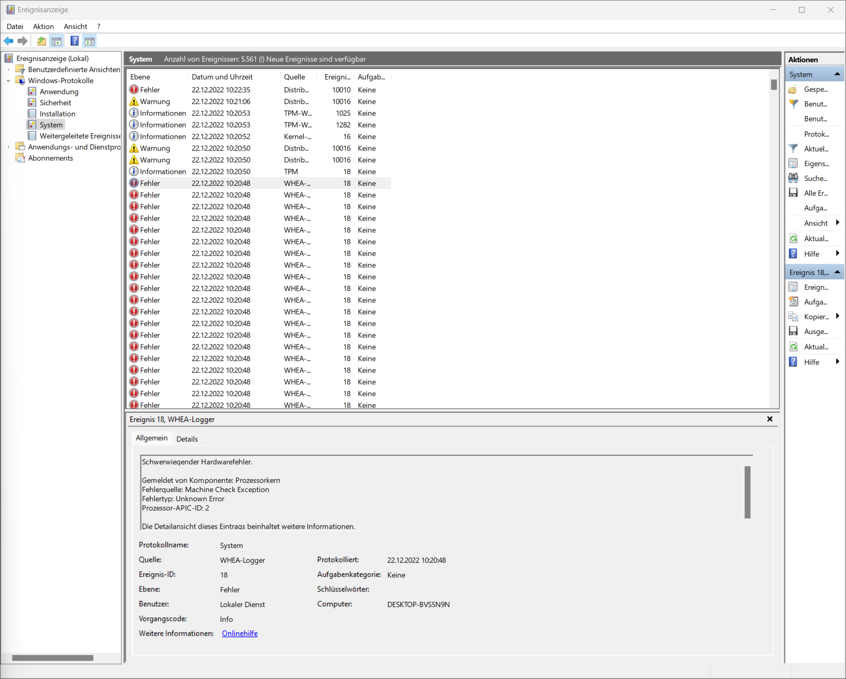

277 x bei Start
Schwerwiegender Hardwarefehler.​
Gemeldet von Komponente: Prozessorkern​
Fehlerquelle: Machine Check Exception​
Fehlertyp: Unknown Error​
Prozessor-APIC-ID: 2​

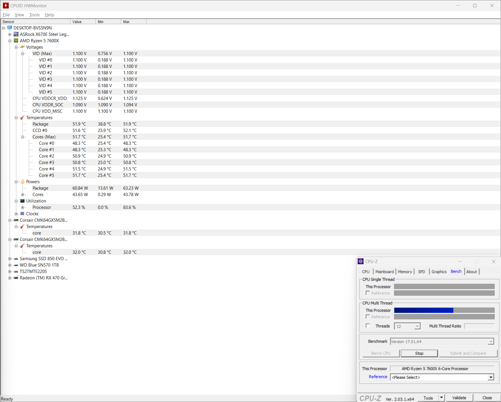

Stablilitätsprobleme (Absturz/Freezes ohne Bluescreen) vor allem bei Lastwechseln in beide Richtungen (Programm starten/schließen). Konstante Last kein Problem (CPU-Z und Prime95).
-Treiber updates, BIOS update, usw.
-Ram takt erhöht und verringert (5200, 4800, 3200)
-iGPU deaktiviert
-PBO/PPT reduziert auf 88W
-Umstieg auf Win 11 + Repair
-BIOS zurückgesetzt
-PBO+CBS deaktivert
Unter "Last" sieht es inzwischen so aus.

Bei mir ist die gleiche Fehlermeldung (WHEA 18) in der Ereignisanzeige von Windows 11. Der Fehler wird nur für den Start angezeigt, auch immer ungefähr 270 Mal. Das System läuft ansonsten bis jetzt stabil, stürzt nicht ab.
Ich habe zwei weitere Berichte über die gleiche Fehlermeldung auch bei ähnlicher Hardware in zwei anderen Foren gelesen:
AMD Forum
Ein Windowsforum
Die Gemeinsamkeiten der Systeme, die ich sehe, sind natürlich einerseits der Ryzen 7000 (7600x,7700x) Prozessor und aber andererseits ein ASRock Mainboard mit X670E Chipsatz.
Natürlich kann es sein, dass mehrere Ryzen 7000 CPUs defekt sind, aber ich vermute eher, dass irgendetwas mit den ASRock Mainboards (X670E) in Verbindung mit den Ryzen 7000 nicht passt und diese Fehlermeldung produziert wird. Vielleicht liegt es am BIOS oder dem Chipsatz.
Da die Fehlermeldung bei mir nicht die Stabilität des Systems einschränkt und ich die Fehlermeldung auch nur sehe, wenn ich speziell in die Ereignisanzeige von Windows schaue, halte ich es nicht für ausgeschlossen, dass mehrere Leute mit einem ähnlichen ASRock Mainboard mit X670E diese Fehlermeldung haben, aber diese im Alltag nie zu Gesicht bekommen.
