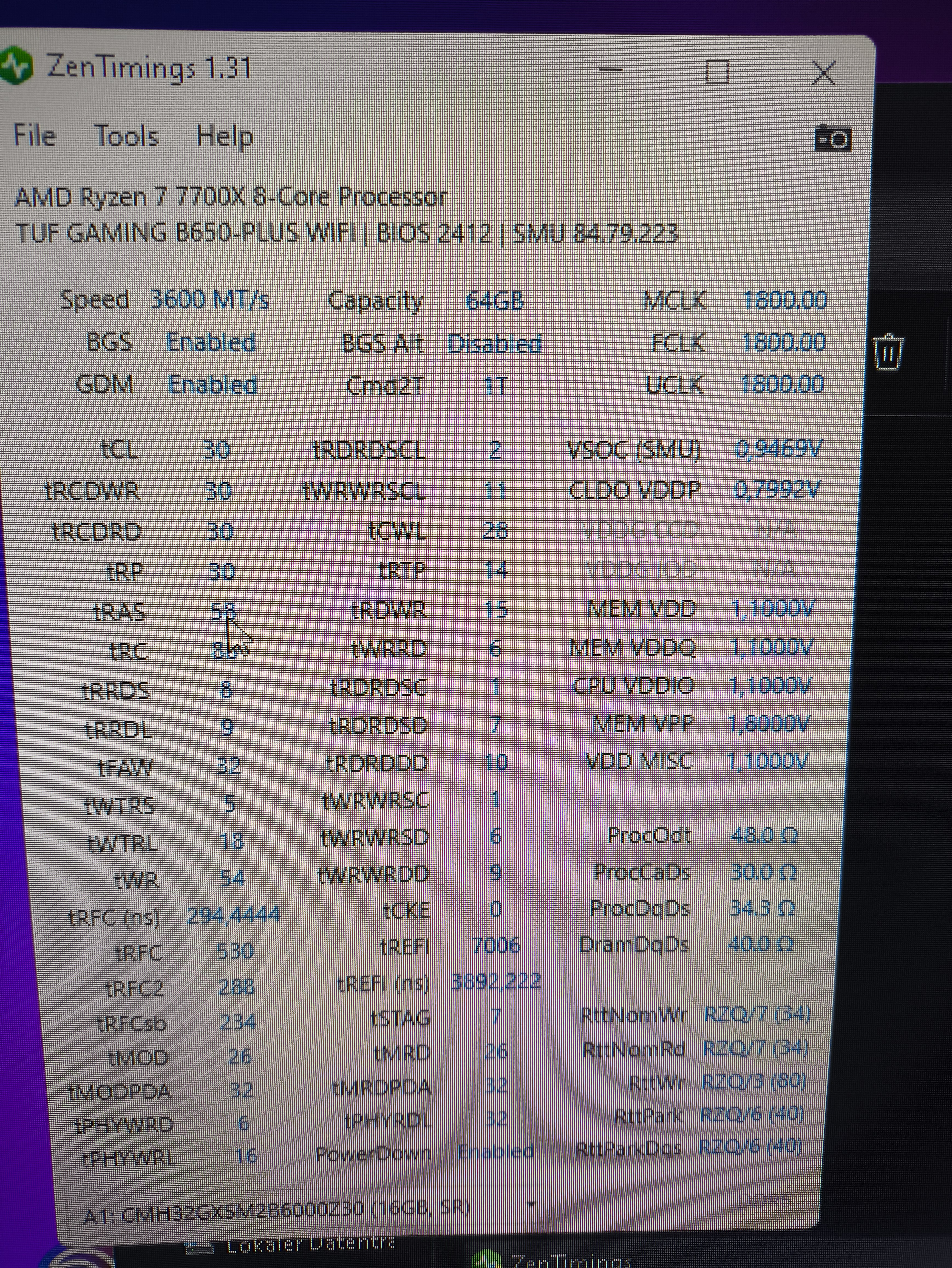

dachte es wären bei deinem auch 1.35v Standard gewesen, hast ja die Übersicht der Vollbestückung und dem garantierten Takt gesehen mit 3600MHz, dann geh halt mal hoch auf 1.45v und schau wie weit du kommst, höher als 1.5v würde ich aber nicht gehen
Ich habe nun egal was ich probiert habe nur Probleme gehabt nicht eine einzige Einstellung hat funktioniert. Ich habe nun gerade optimized Default geladen und das sind die Werte die er automatisch macht und nun läuft der Rechner mit 3600 MHz 😑
Siehe hier oben
ja läuft jetzt mit 1.1v und ?
Ja auf Standard takt mit Auto Timings und takt ich habe nichts eingestellt, alles ist auf Auto nur dann läuft der PC.
ich hatte gerade was zum testen an das lief 10 Minuten ca. Dann ging es aus und ich war wieder im Windows.
Wenn ich selber Werte einstelle geht nicht Mal Windows an oder er bootet nicht oder stürzt sv
Selbst so läuft er nicht mehr und das alles nach einem BIOS Update das im Januar Release war davor hatte ich 1 oder 2 ausgelassen ... Ich habe kein plan mehr 😑
