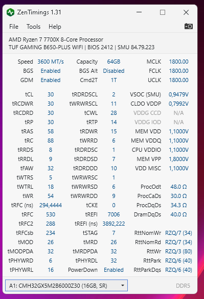

nun die frage ich hatte es vor kurzem noch laufen mit 5000 mhz auf OC einstellungen nach bios update geht nicht mal mehr 5000mhz ohne oc sondern alles auf auto pc freeze windows fehler etc. wie kriege ich nun im quad channel die besten settings wieder
wenn ich expo 1-3 einstelle geht gar nichts selbst mit runtergestelltem takt nicht manuell takt anheben bringt auch nichts

Die Plattform unterstützt allgemein kein Quad-Channel.
Zusätzlich ist der Speichercontroller der CPU bei Vollbestückung mit 4 Riegeln nur bis DDR5-3600 spezifiziert. Alles darüber ist Übertakten. Das kann gehen, das kann schiefgehen. 5000 MT/s jedenfalls ist eine massive Übertaktung, daher von der Spezifikation herantasten in Schritten und dann ggf. die Versorgungsspannung minimal erhöhen.

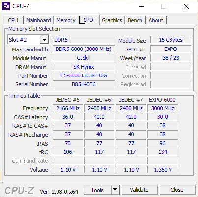

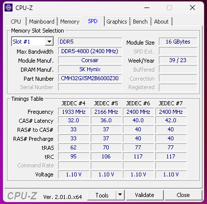

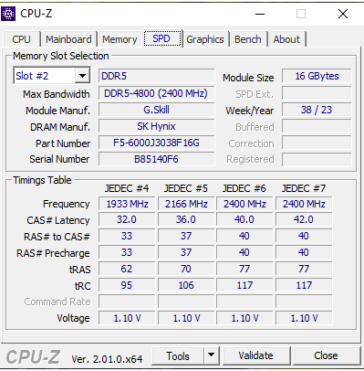

Deine Rams haben laut CPU-Z doch kein EXPO Profil.
Edit:
Cpu-z version zu alt
Reaktionen: Bricki
Ich würde eher sagen, dass CPU-Z das falsch ausliest, denn sucht man nach der Part Number (die sich btw. mit der aus ZenTimings deckt), dann kommt folgender RAM raus: https://geizhals.de/2818668
Er hat Expo, die alte Version von CPU- Z zeigt es nicht an. Jetzt gut ?
Schau mal nach der VSOC, mein Ram läuft nur mit 1,3V mit dem XMP Profil und den schärferen Timings. Es sind sogar 1,32V wenn ich im UEFI den ausgelesenen Werten trauen darf.
Seit dem "VSOC Gate" sollte nicht mehr als 1,3V gehen bzw. genutzt werden, vielleicht ist ASUS einfach zu vorsichtig geworden und du musst selber die Spannung anpassen.
Gigabyte setzt bei XMP und AUTO Settings bei mir pauschal 1,3V, läuft bisher ohne Probleme mit 4x16 GB 6400Mhz und CL30.
Das Maximum hängt aber natürlich auch von allen Faktoren (MemController/RAM/Board) ab!
