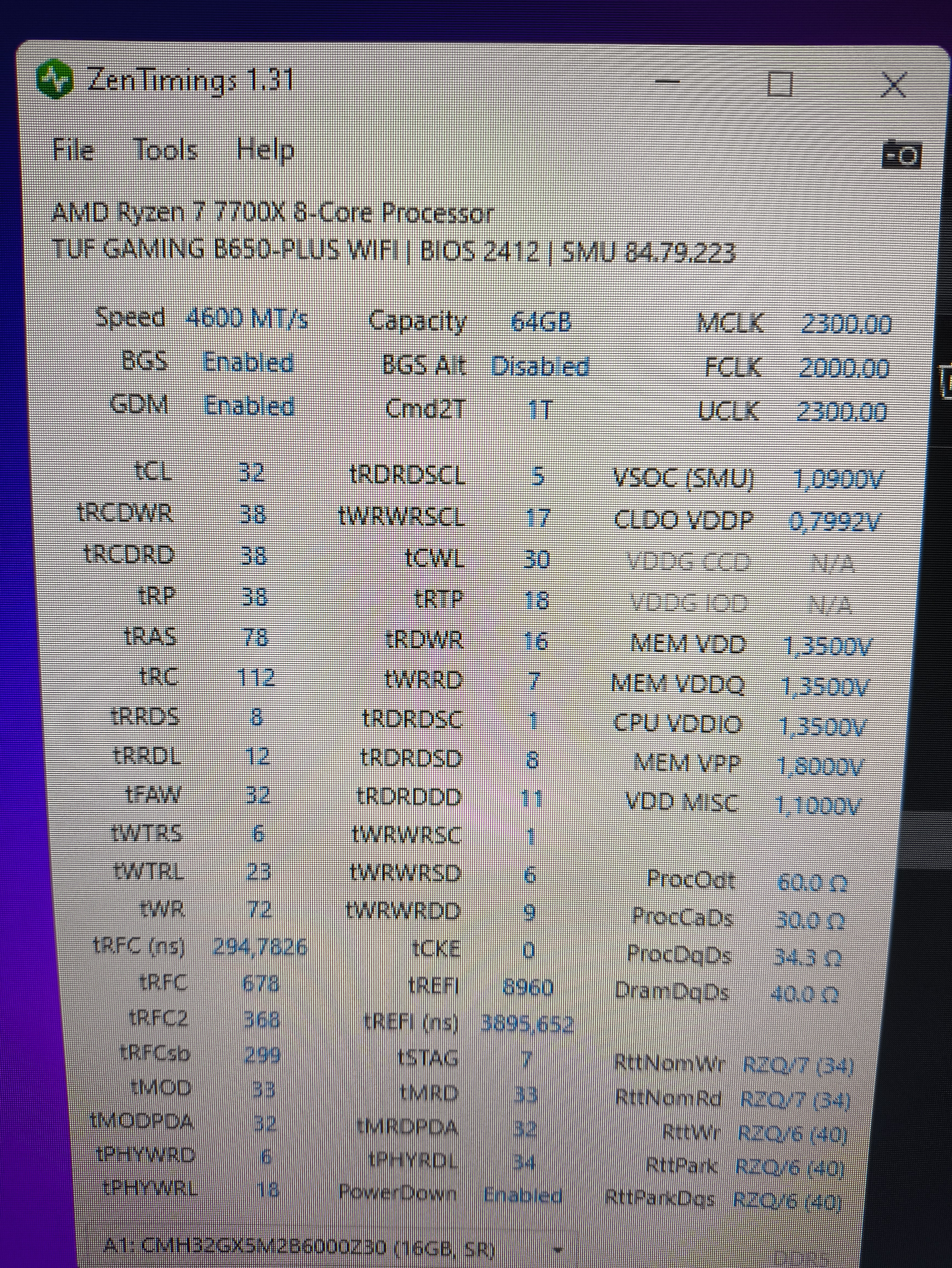

Sorry für die Bildquali hab's jetzt einfach eben mit Smartphone abfotografiert. Vielleicht könnt ihr ja was aus den Werten erkennen ob das von den Spannungen und sowas richtig ist...
hendrik1337 schrieb:
Habe jetzt nach etlichen restarts und abstürzen es tatsächlich mal ins Windows geschafft
War leider wieder ein Schuss in den Ofen ich verstehe das ganze nicht mehr.
Ich musste alles auf Auto zurück stellen und den takt auf 4600 MHz.
Es ließ sich nichts starten PC hat bei Programmen einfach gesagt, es würde ein Problem festgestellt oder ist einfach neu gestartet und abgestürzt... ☹️
