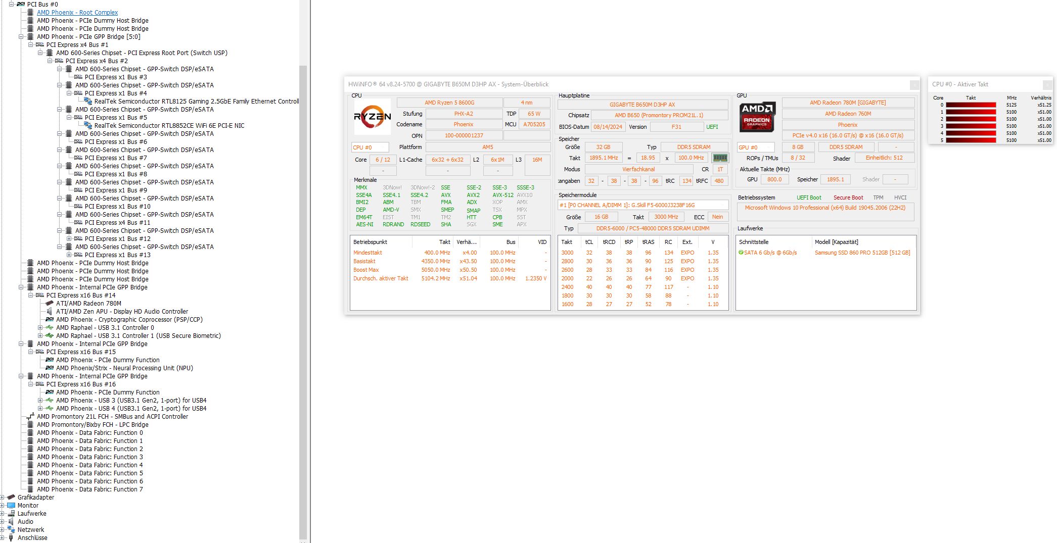

Der 8400F ist halt eine mobile APU mit deaktivierter iGP. Sparsam, dafür halt für den Desktop beschnitten. Für mich reicht beispielhaft die gleiche PCIE x8 Anbindung vom 8600G, weil keine dGPU verbaut werden soll. Zwei NVMe als Maximum auf dem Mainboard, dafür aber 2x DP und 1x HDMI für ordentlichen Multimonitorbetrieb für den Recherchebetrieb, was von den Mainboard Herstellern für intel vorbehalten war. Nebenbei mal etws spielen, funktioniert jedenfalls für mich mit reduzierten Qualitätseinstellungen und dabei habe ich eine RTX3060TI im anderen PC verbaut.

8600G PCIe Bus.
