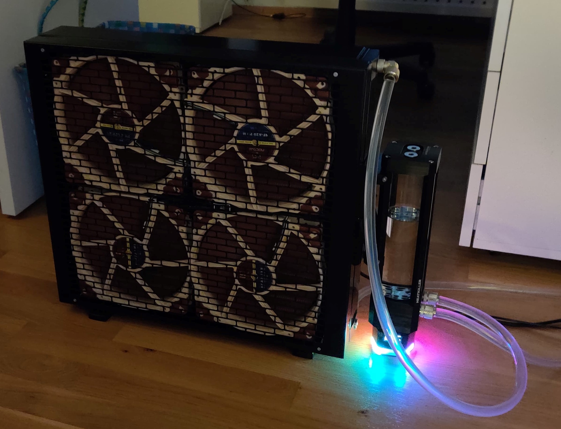

Mein Mo-Ra steht nun seit Freitag.
Der Aufbau ist echt simpel. Hätte ich nicht gedacht.
Momentan kühle ich nur meinen Ryzen 9 3900X und ab der nächsten Grafikkarten-Generation dann auch meine GPU.
Ich bin sehr zu Frieden :)
Der Durchflusssensor läuft zwar erst ab 80l Durchfluss , aber ich habe mein System jetzt erst einmal Silent eingestellt und die Pumpe läuft mit 2000 Umdrehungen. Dabei erreiche ich zwar nicht die 80. Durchfluss , aber mein System ist komplett Silent und die Wassertemperatur pendelt zwischen 24 und 27 Grad bei 24 Grad Raumtemperatur.
Du hast die Lüfter in Pull statt Push Position angebracht?
Ich glaube, PC-Lüfter sind allgemein in Push leistungsstärker (grade was statischen Druck angeht).
