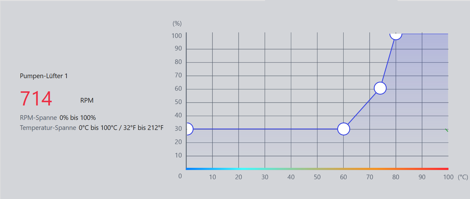

Ich werde es mal probieren die Lüfterkurve graduel einzustellen und auf "DC". Heißt also bis 60 Grad mit 30% und ab 70° Grad bei 50% würd ich mal schätzen.
Ändert sich denn die Darstellung der Skala auf der rechten Seite bei der Drehzahl, wenn du auf DC umstellst?
Kannst du im BIOS, wo deine Lüfter eingetragen sind, irgendwie was erkennen, woher diese 12000 RPM kommen?
Die Lüfter sind PWM. Die Pumpe lässt sich nur über die Spannung (DC) steuern.

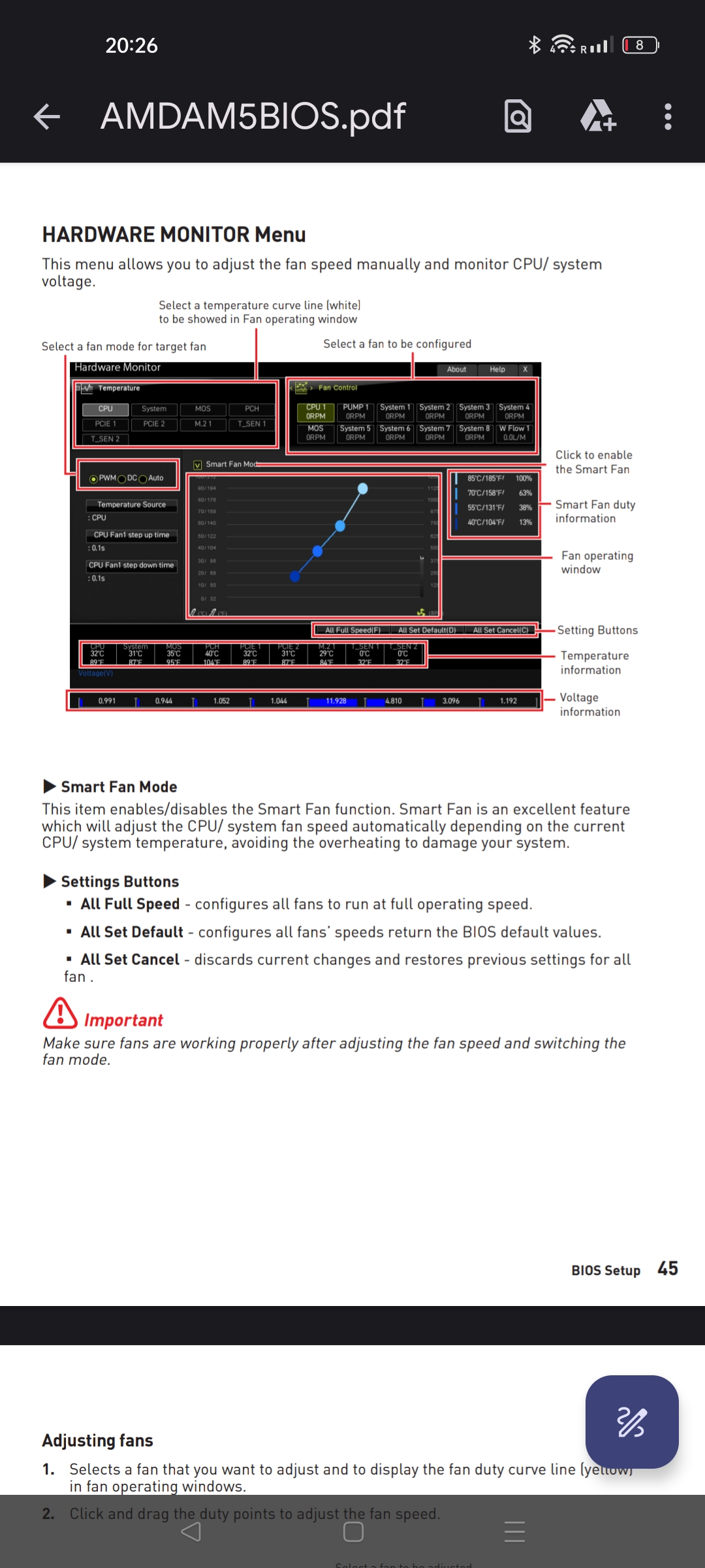

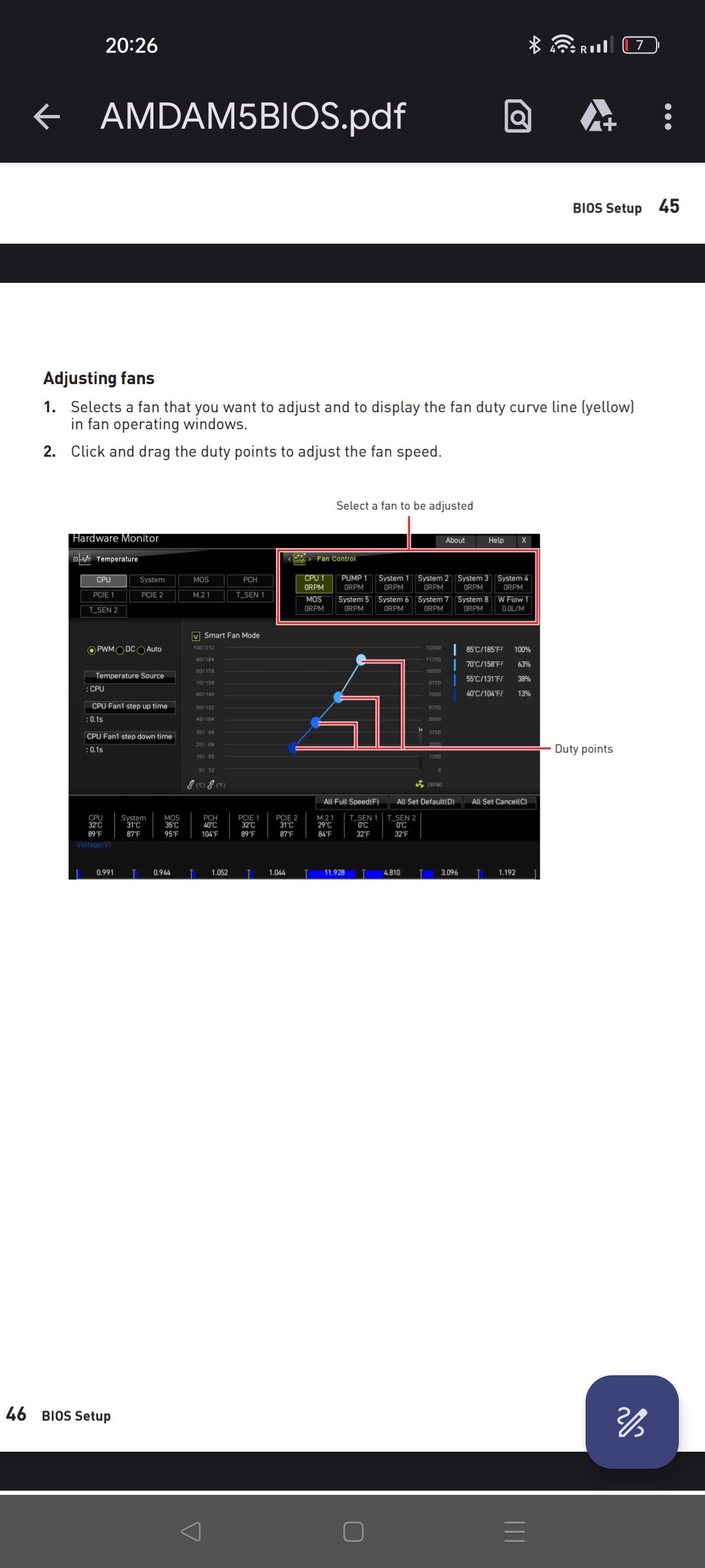

Hier aus dem BIOS Manual von MSI.
Seite 45&46
Da steht du musst erst auf den Lüfter drücken, den du einstellen willst.
Und dann die Kurve einstellen.
Hier stehen auch Werte bis 12000.
Drück Mal oben auf Pumpe und schau was dafür im Diagramm angezeigt wird

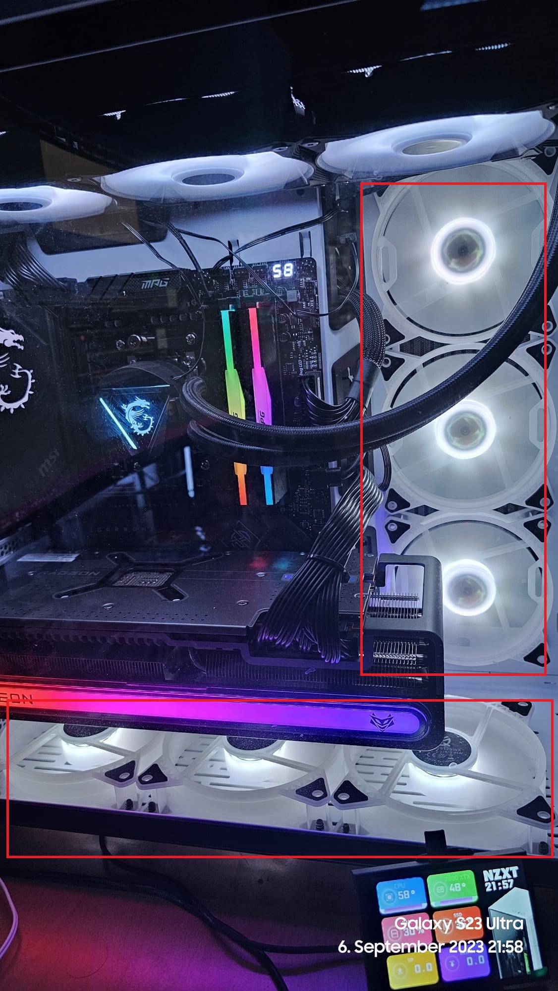

Bevor wir da von Lüfterkurven und anderen Kühlern sprechen, er hat im Bios eine Systemtemperatur von 52 Grad. Das ist mal locker 20-25 Grad K zu viel.
Er hat keinerlei Frischluftzufuhr nur ausblasende Lüfter und somit kann der Radiator nur mit sehr warmer Gehäuseluft gekühlt werden. So sind die Temperaturen also auch kein Wunder.
Die Lüfter an der Seite umdrehen, so dass sie ins Gehäuse blasen wird schon mal weiter helfen.
Das Ganze ist schlicht Pfusch vom Händler.
Dazu vielleicht noch ein paar Lüfter unten hin einblasen setzen, welche Frischluft unter die Graka in die Hütte bringen.

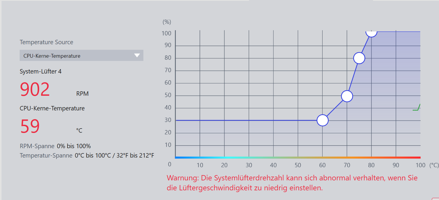

52 ist echt viel, ich spiele gerade Battletech und habe System 53°, CPU 59° und höre nahezu nichts vom PC.
Einstellung der Arctic LiquidFreezer II 360 (Lüfter blasen nach oben raus)
Einstellung der drei Arctic PWM14 (Lüfter saugen vorne an):
Und ein BeQuiet SilentWing 3 140er bläst hinten raus:
Ich würde die Gehäuselüfter zwar eher an die System oder Grakatemp anstatt CPU Temp hängen,
aber ja kann man so machen.
Wobei die Zuluft wird deutlich stärker sein als die Abluft.
Den Silent Wing und die LQ Freezer wiürd ich etwas beschleunigen unter solcher Last, da die 3x P14er bzw die
Lüfter der Graka den Silentwing bzw die Radi Lüfter eh übertönen wird. Und ein Silentwing bei 600 RPM bringt gar nix weiter. Die Systemtemp könnte mit etwas mehr Drehzahl bei der Abluft nochmals einiges besser werden. Die Abluft der Graka sollte besser hinten als durch den Radi raus.
GraKa geht mit Bordmitteln nicht. Aber Du hast Recht, die hatte ich auch sonst an die System-Temperatur gebunden, hab ich nach dem letzten Bios-Reset (nach fehlgeschlagenen CO-Versuchen) falsch eingestellt ^^
Bevor ich jetzt mal loslege wollte Ich hier eben nachfragen, sollen genau diese 6 Lüfter (rot markiert) umgedreht werden also einfach andersrum bevor ich am BIOS was umstelle?
