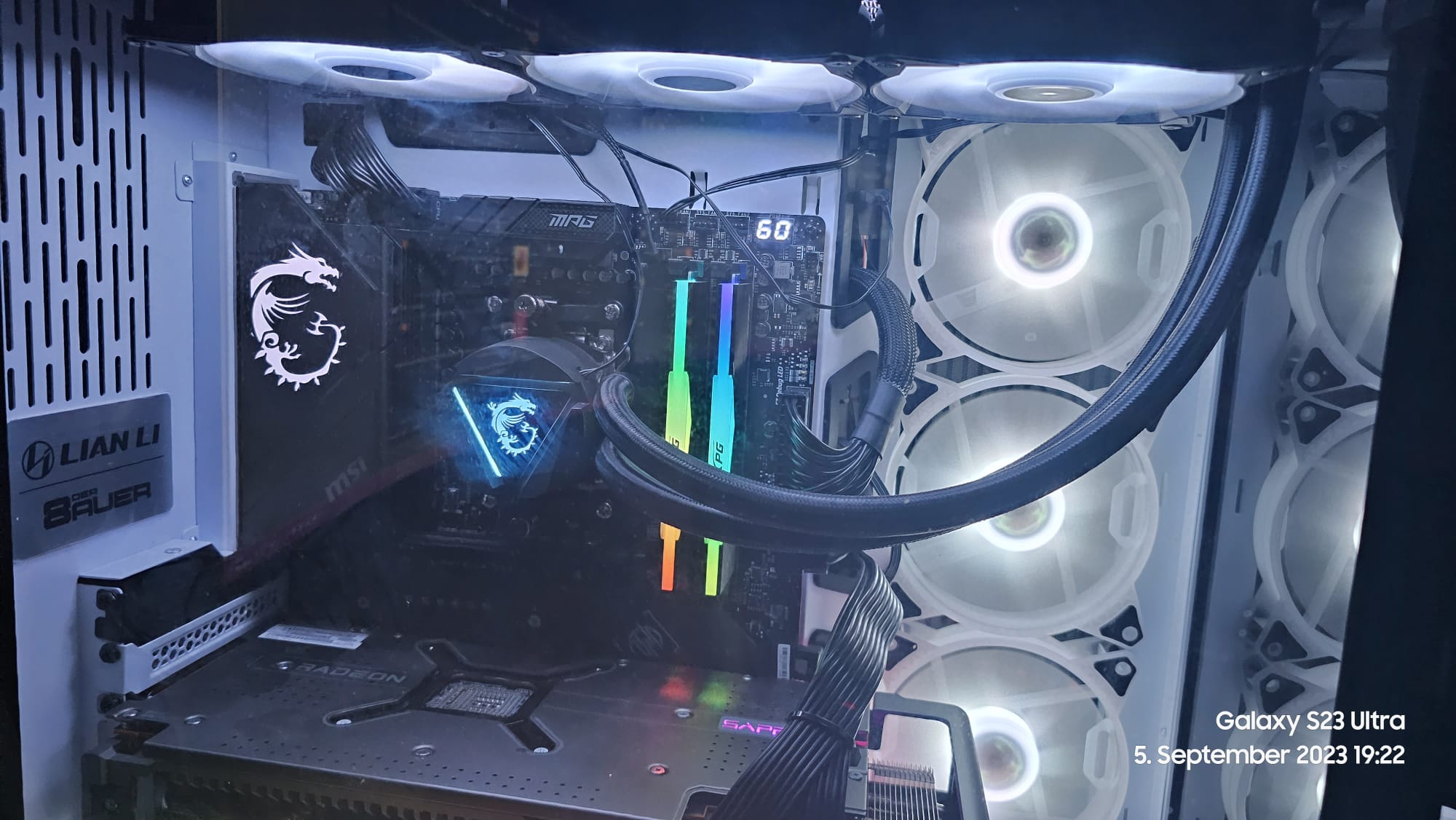

Hier im Bild zu sehen, der Platz was ich frei hätte.

Welches Bild? Welches Gehäuse? (Gibt ja das max. Maß des Kühlers vor)
Reaktionen: Whizhy
Hi. Also Bild sehe ich keines.

Gehäuse?

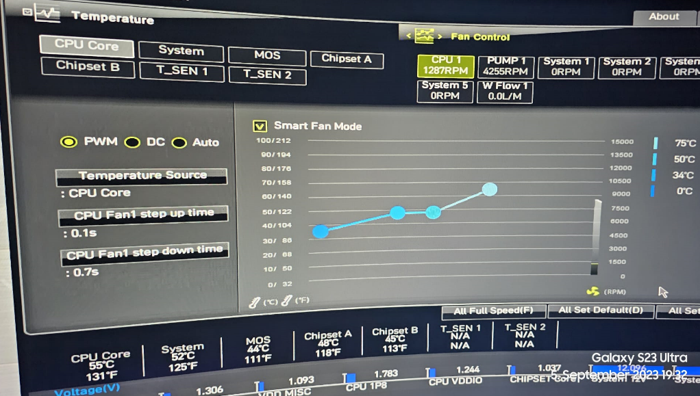

Hysterese von den Lüftern einstellen, damit diese verzögert hochdrehen.

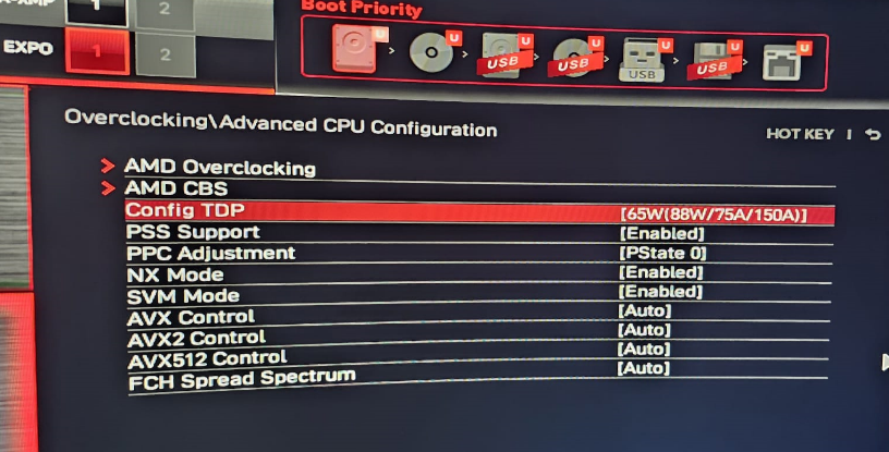

Die PTT habe Ich denke Ich mal richtig eingestellt lt. BIOS, Screenshot folgt. Sehe aber auch das gerade 89w gezogen werden bei CPU Temp obwohl ich ein Limit gesetzt habe.
Normal gibt es beim Mainboard eine Einstellung, dass der Lüfter nicht wegen jedem Peak direkt aufdreht, sondern viel träger reagiert. Heißt deine CPU peakt auf 80°, aber dein Lüfter reagiert nicht und du bist kurze Zeit später wieder bei 50° ohne das dein Lüfter höher gedreht hat.

Mal was anderes: warum die kiste heiß wird ist dir aber klar, oder?
Du sorgst bei deinem System nicht aktiv für eine Frischluftzufuhr... evtl. mal die lüfter in der front auf einsaugend umdrehen, sollte deutlich in den keller gehen mit den Temperaturen!!!
Wie meinst du das? Memory-PC hat das System so hingestellt wie es da steht und lt. Support ist alles richtig da hatte Ich schon mal Kontaktiert.
Mag sein

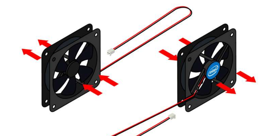

Und da erzählt der support quatsch, deine lüfter vorne saugen auch luft aus dem gehäuse, ebenso die an deinem Radiator, somit hast du keine Frischluftzufuhr im system was sich halt in überhitzung äußer!
Dreh die lüfter in der front um 180°, das du quasi die rückseite der lüfter von innen im gehäuse siehst, schon sollten deine temperaturen drastisch sinken!

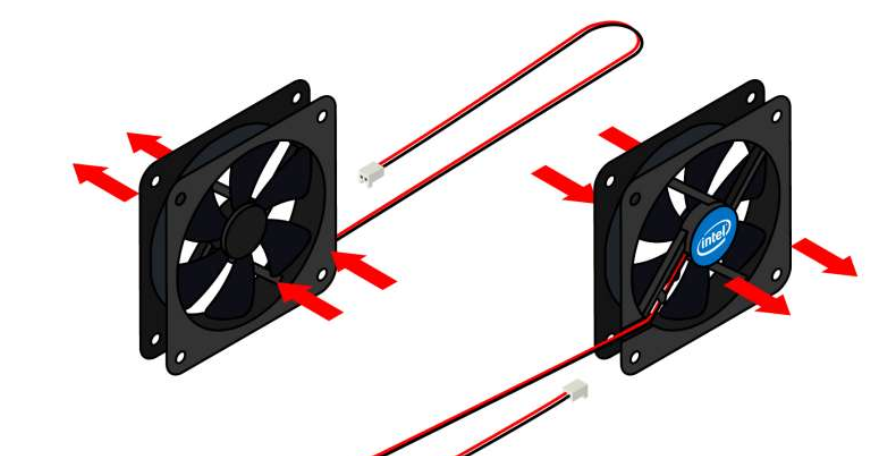

zur veranschaulichung wie die luft durch einen lüfter gefördert wird:

Ohh, Lian Li PC-O11 Dynamic Der 8auer Edition... 🙈
Maximale CPU-Kühler-Höhe: 155 mm

Hm, ich weiß, warum ich das Case nicht mag, ich baue Workstations mit den großen AM5 CPUs,
meist im Meshify XL, 3 Gehäuselüfter von Noctua und NH-D15, das Ding hört man auch unter Last nicht!

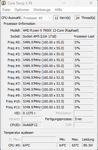

Auf dem Bild verbraucht die CPU 90 Watt und ist dabei 65° warm. Das ist doch gut?
Lüfterkurve kannst du bis 70° einfach auf wenig einstellen. Und dann von 70° bis 90° langsam mehr bis Maximum. Dazu eben träge reagieren lassen und die Lüfter sollten nicht mehr aufdrehen.

Was sind denn die Gehäuse-Temperaturen? Dann sieht man direkt, ob alles korrekt montiert ist.

CrazyT schrieb:
Mag sein

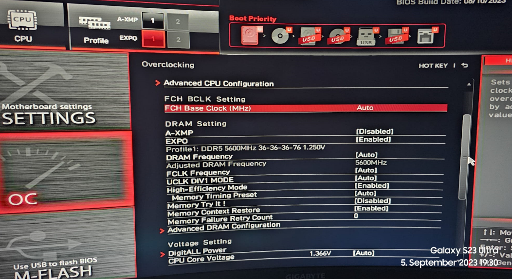

Ich danke dir für diesen Tipp, den werde ich wohl gleich mal umsetzen. Hierbei mal meine BIOS Einstellung:
Habe Ich hierbei was falsch gemacht?
Die Innenseite an der Front sieht irgendwie versiegelt aus....

Nimm mal den ECO Mode raus, damit verlierst du Leistung.
Was du im BIOS definitiv machen solltest, ist, PBO auf -10 oder -15 (All Core negative) einzustellen. Das ist quasi Undervolting für die CPU.
