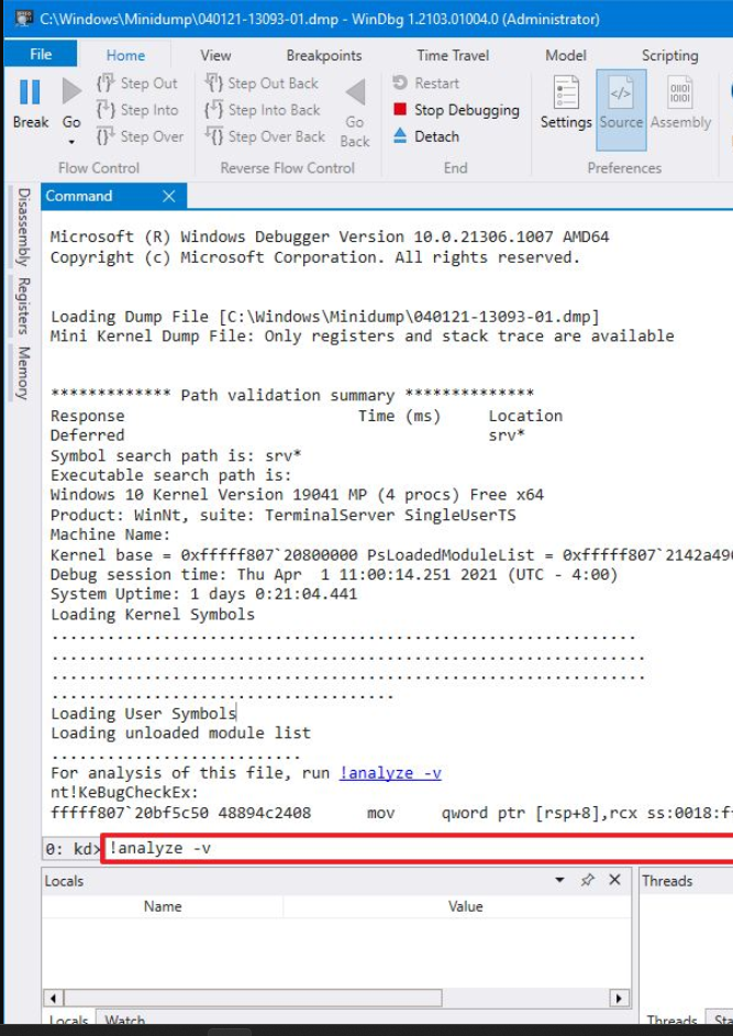

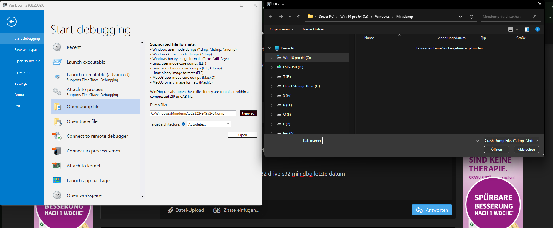

Die bsod mus man erstmal auslesen dafür erstellt windows eine dmp datei die amn mit windbg auswerten akann ist im ms store zu finden
windbp suche ninstallieren
dann dmp laden unter windows win32 drivers32 minidbg letzte datum
dann analyse screen posten
hab aktuell keine dmp da
Das sieht aber dann so aus
mal nen bild aus duckgogo geklaut
ist aber immer dasselbe bei der Auswertung
nahc dem drücken auf analyze kommt der Grund des bsod
entweder steht da machine owner oder hardware error oder ein anderer Grund
dann könne wir über weiteres vorgehen diskutieren
