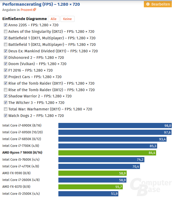

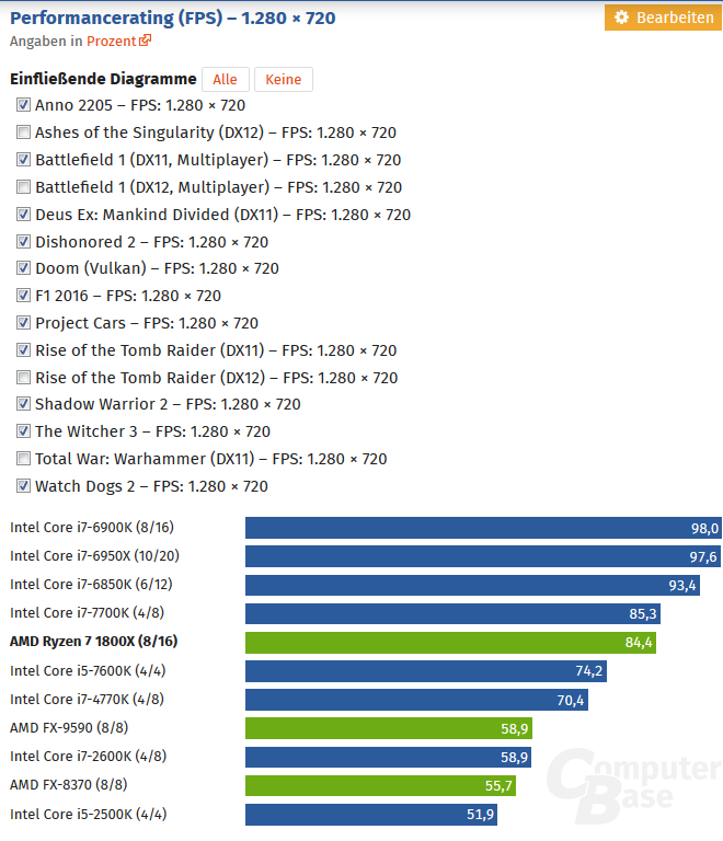

Nehmen wir die verbuggeden nVidia DX12 Treiber mal aus der Ryzen-Performance raus ist der 7700K und der 1800X quasi gleichauf @Stock:
Dann ist von der Spieleschwäche eigentlich nichts mehr übrig. Ich hoffe mal das CB das dann beim nächsten Test auch mal ein bisschen richtig stellt...im eigenen Fazit.
