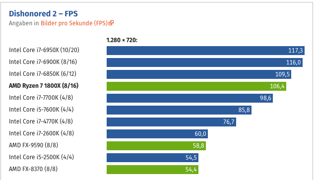

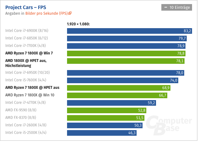

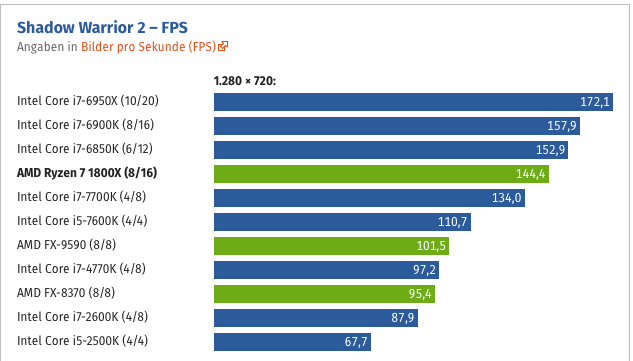

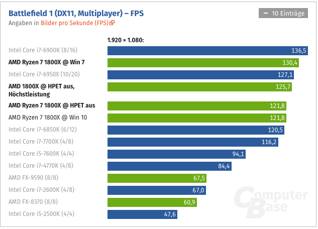

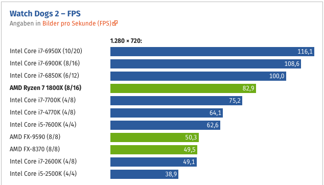

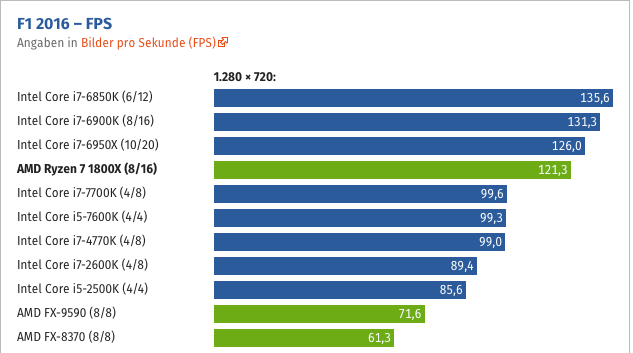

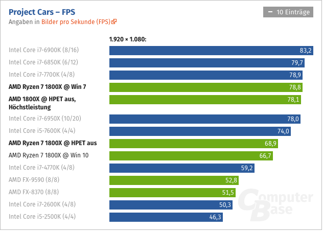

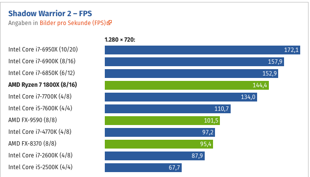

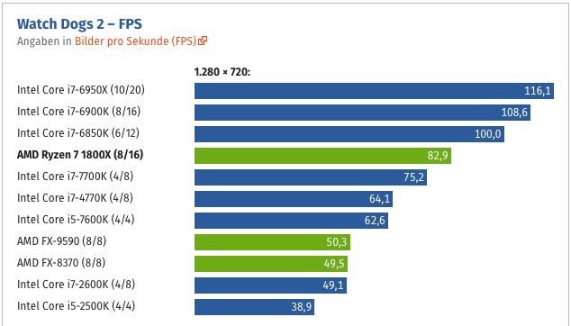

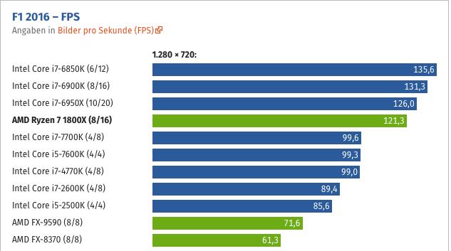

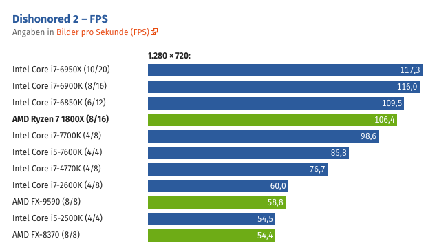

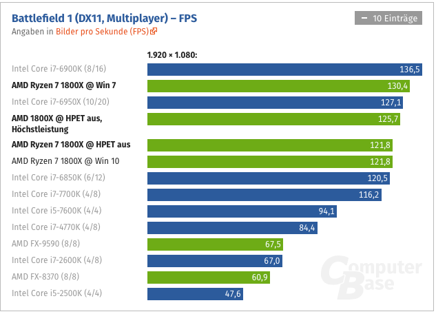

Und ich würde allgemein auf jeden Fall nicht behaupten, dass RYZEN eine "Spieleschwäche" hat. Was man behaupten kann ist, dass RYZEN nicht immer die Spieleperformance eines überzüchteten Kaby Lakes 7700k mir 4,4Ghz erreicht, was aber mMn nicht weiter schlimm ist. Sieht man halt gut an den Benchmarks:
berkeley schrieb:
Achso, und das sind nur die Startbenches des RYZEN ohne das WindowsUpdate und mit langsamen Speicher. Mit dem WinUpdate und 3200Mhz DDR4 kommen dann noch ein paar % Performance, wie man schon in einigen Reviews auf YT begutachten kann.
