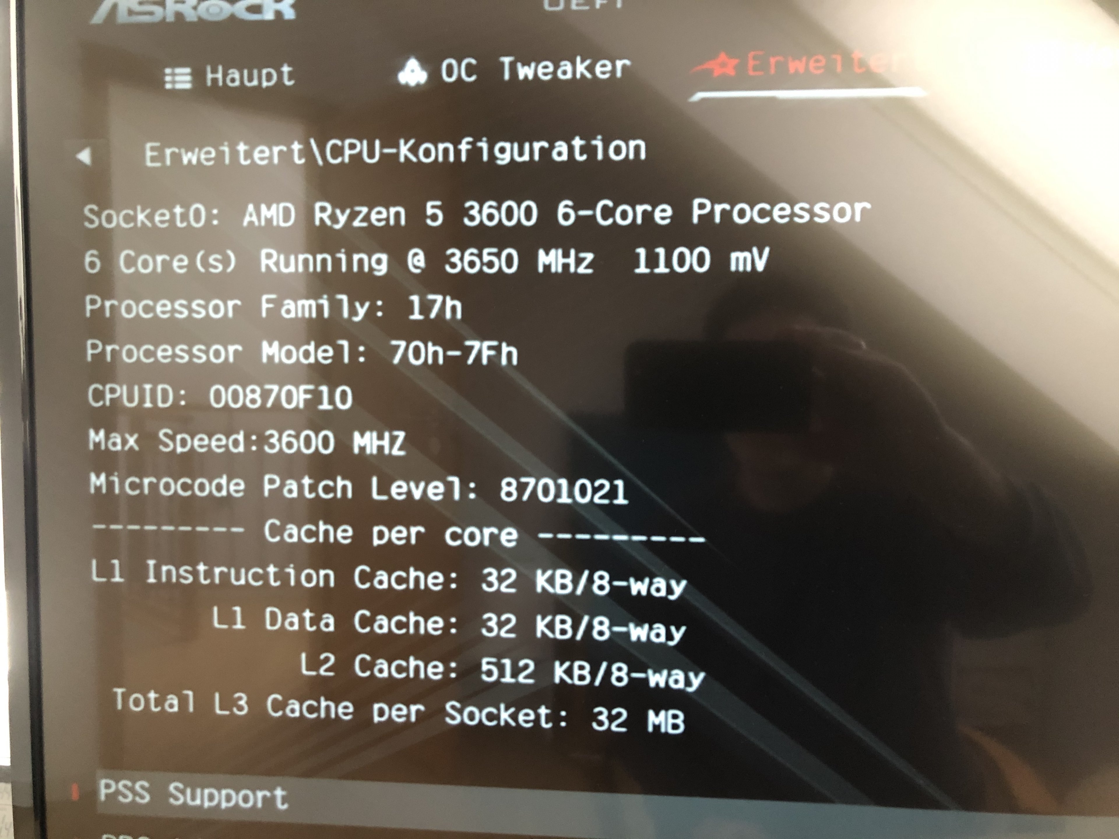

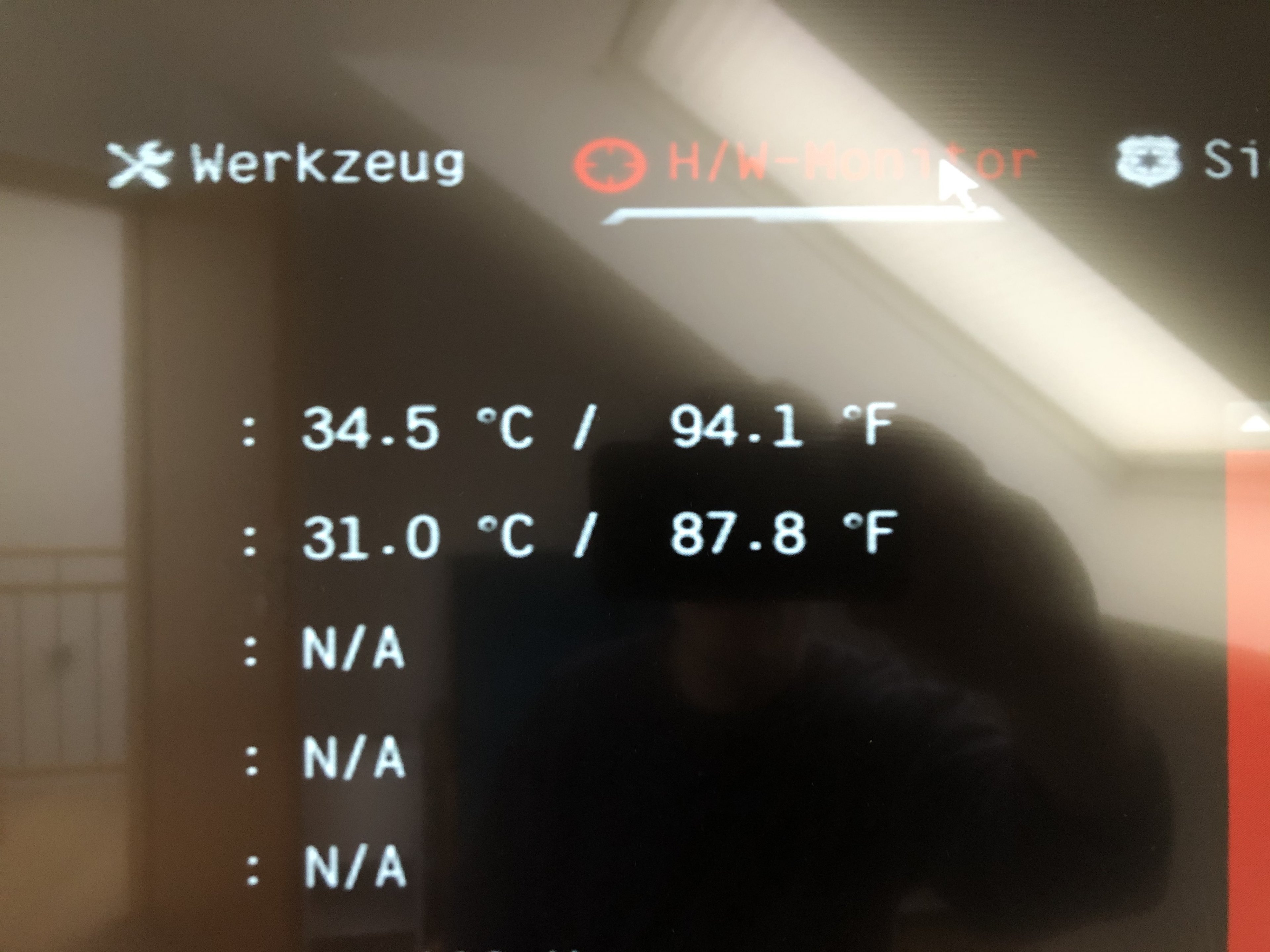

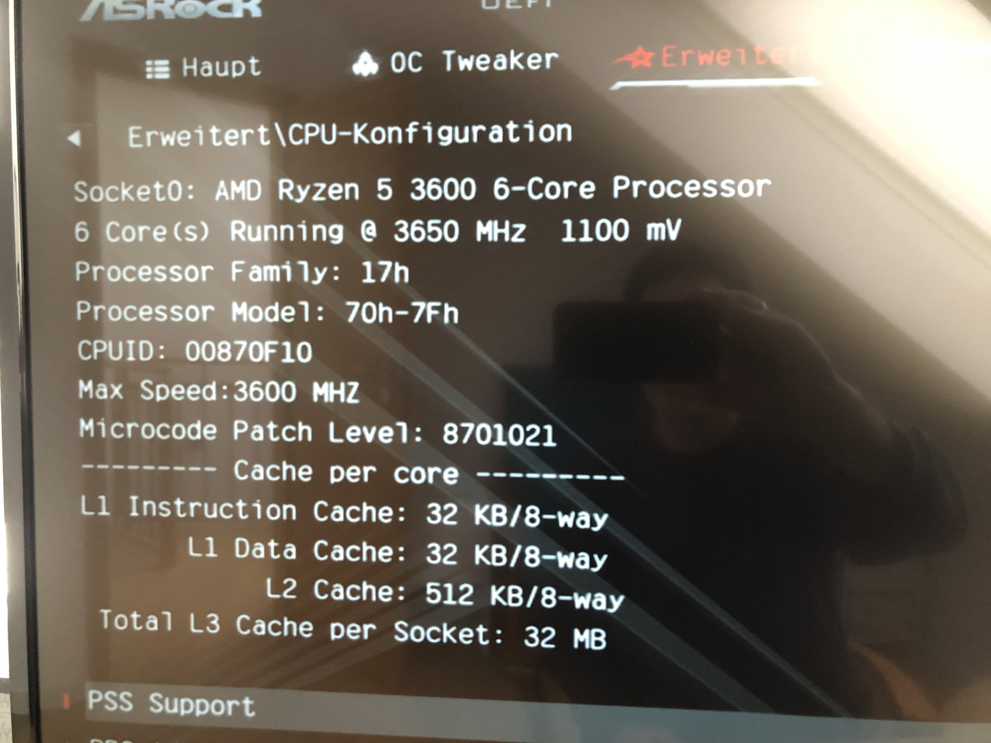

Der Prozessor wird m.E. korrekt erkannt, die Temperatur z.B. auch gelesen.

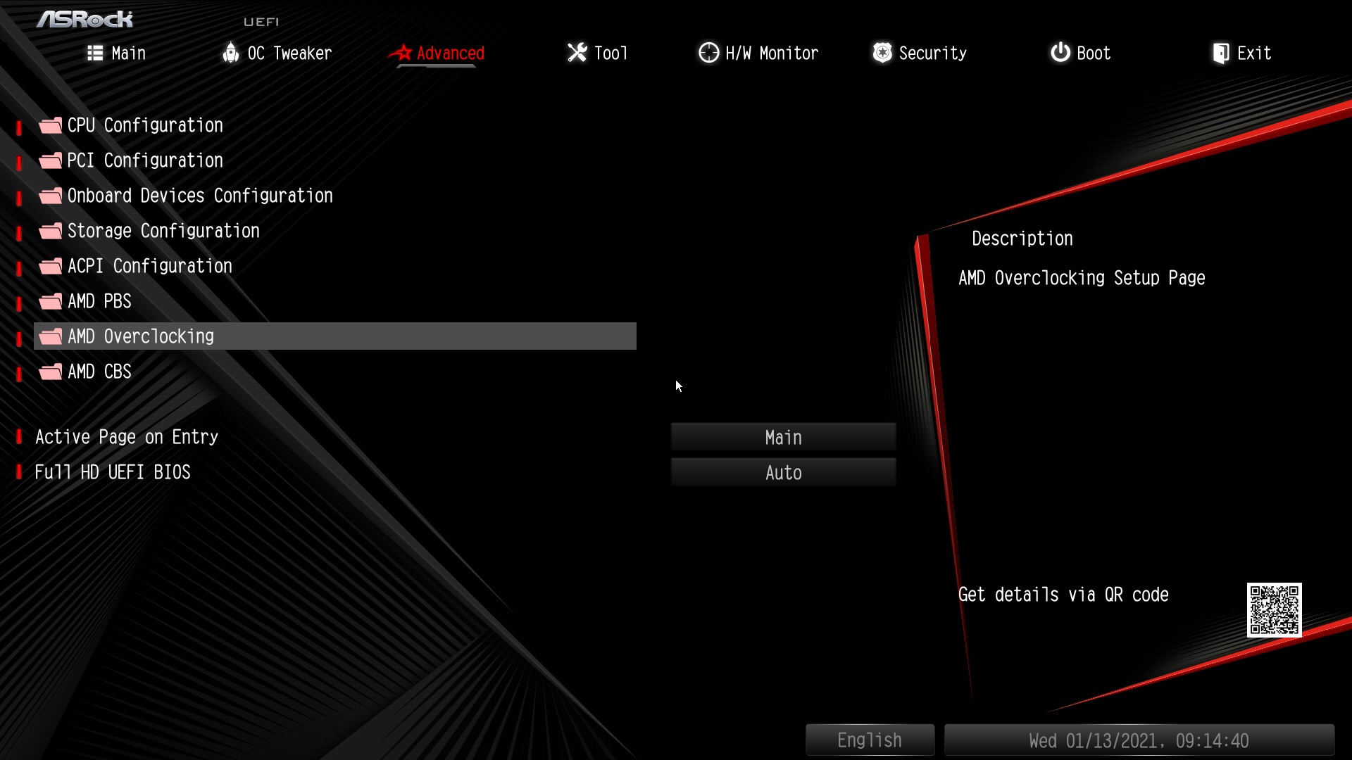

@T.Pursch Ich meld mich mal hier, da kann ich dir ein paar Bilder anhängen. :D

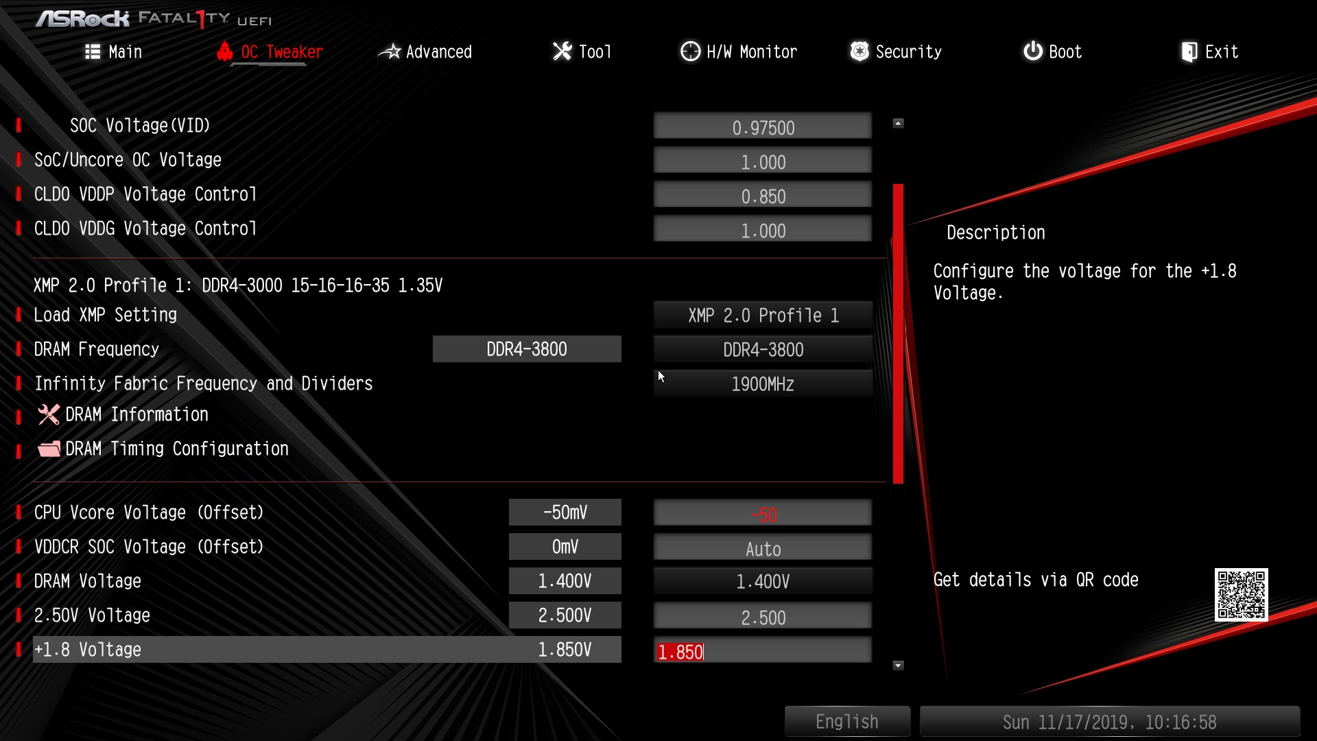

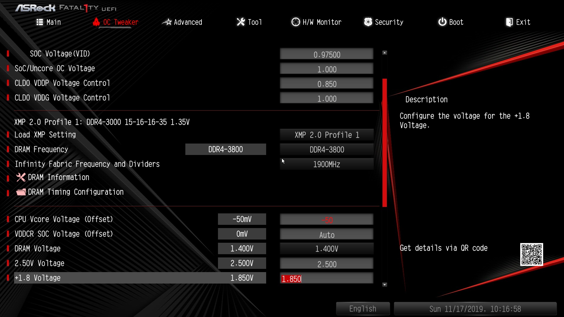

Um den Spannungs Offset einzustellen musst du das hier machen
191117101658.jpg bei Cpu Vcore voltage(Offset) -100 einstellen (geht über die +- Tasten)

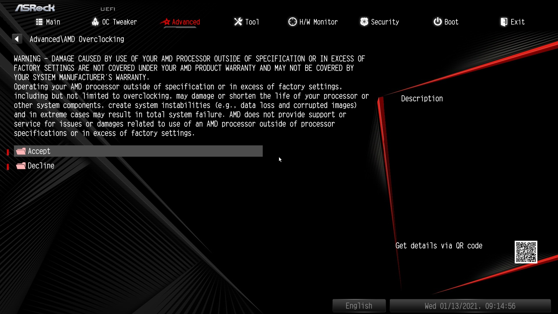

um den Eco Modus zu finden, musst du hier hin :D

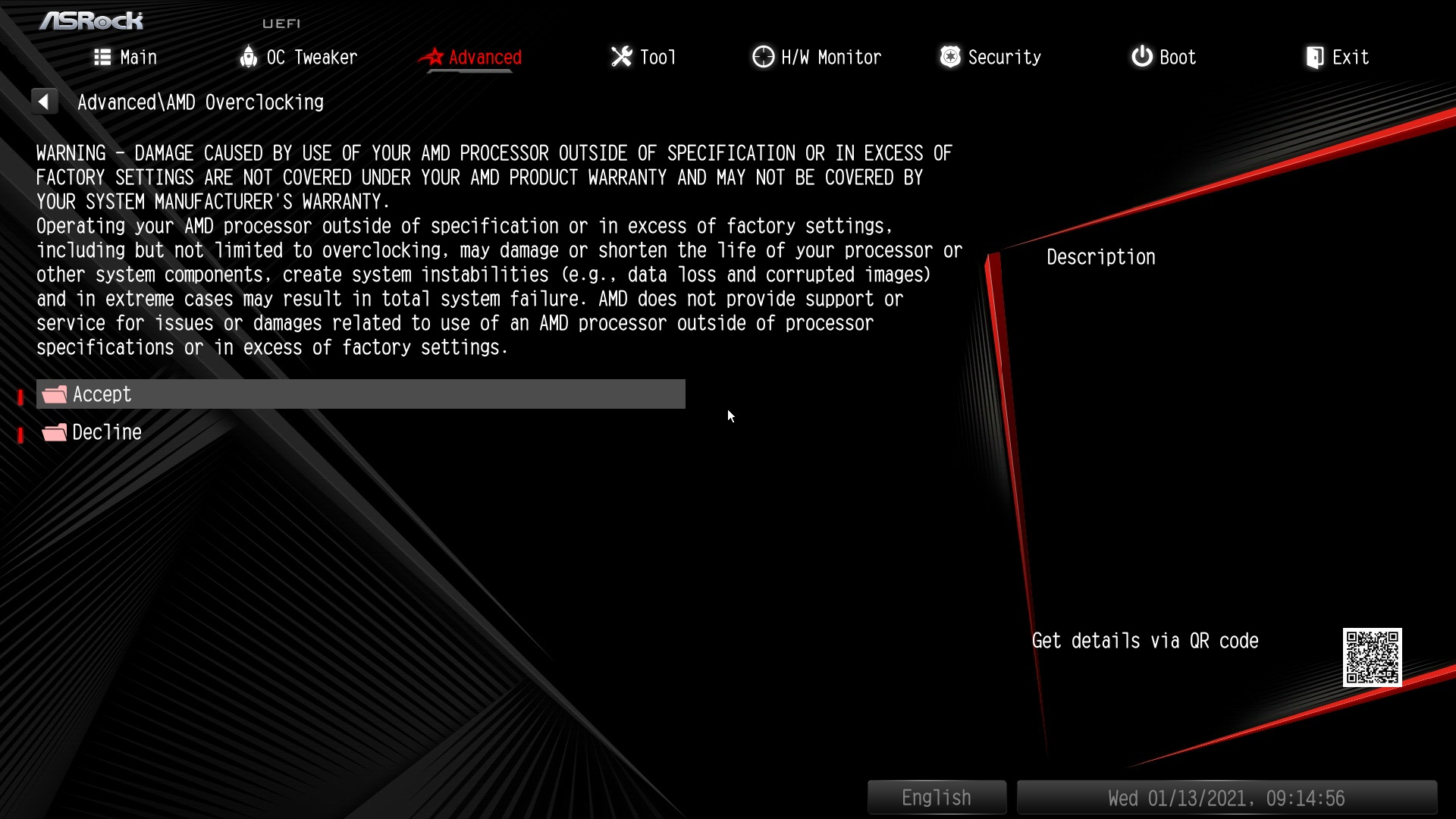

Hier dann auf Accept :)

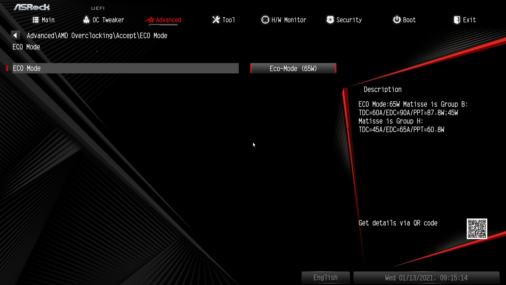

Dann den EcoMode auswählen
Und freuen, das die CPU deutlich kühler bleibt.:daumen:
Reaktionen: T.Pursch
Toll! Die CPU ist jetzt in der Spitze 20 bis 25 Grad kühler. Super. Danke!!!

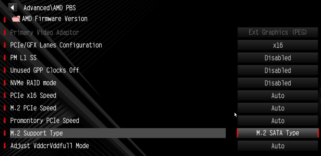

„Problem“ gefunden.

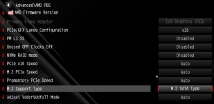

In der neueren BIOS Version im Abschnitt PBS ist eine Einstellung für den M2 Typ hinzugekommen.
Diesen bitte auf M.2 SATA Typ umstellen. Nun sollte es wieder funktionieren
Mit freundlichen Grüßen
ASRock Support

Bei meiner NVME stellt das Bios sie von selbst wieder auf PCIE. Ich wuste nicht, dass deine eine SSD M2 ist.
Deswegen dachte ich, dass du da umgestellt hast.
Aber so einfach kann es sein. :schluck:
Tja, hinterher ist man immer schlauer. Okay, dann bliebe sowieso die Frage ob ich nochmal auf 4.30 setze. Und zudem warum der 3400G die M2 "erhalten" hat mit 4.30 und der 3600 "abgeschossen".
