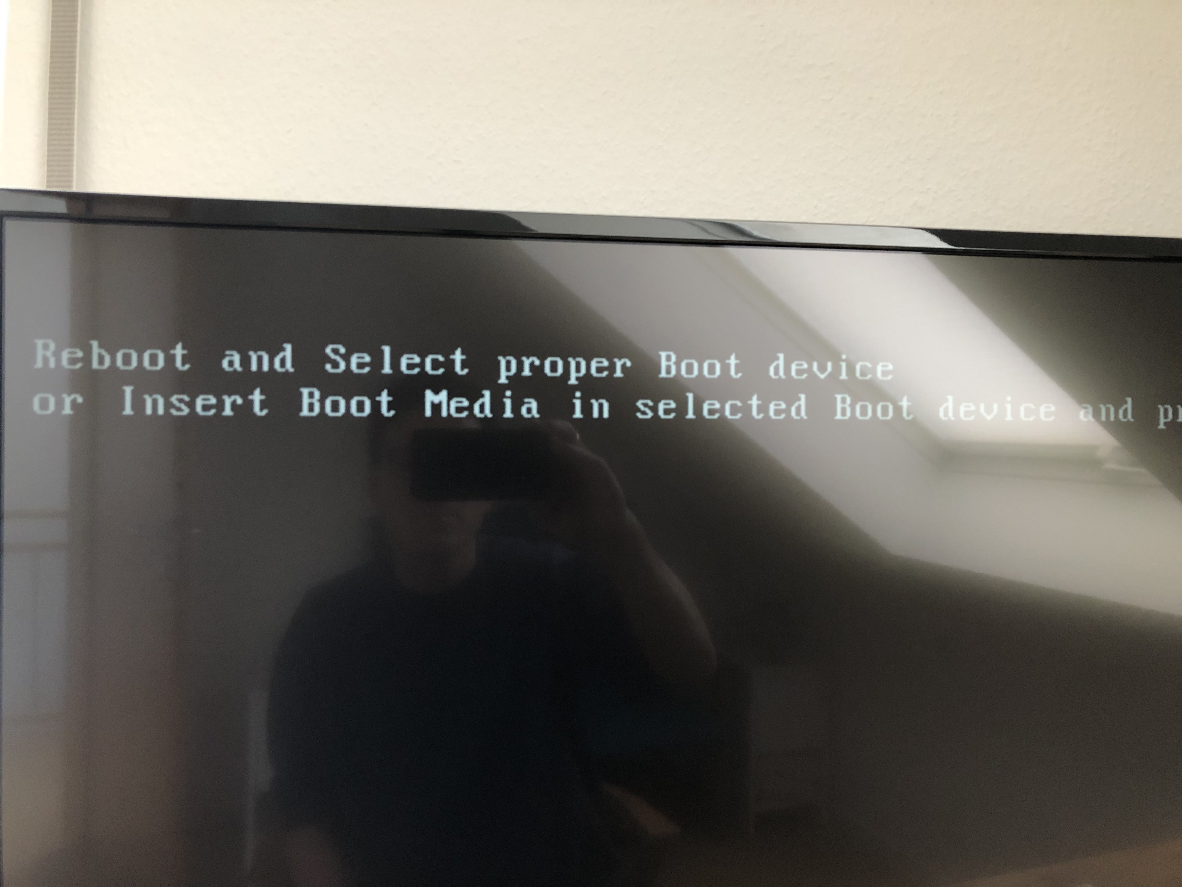

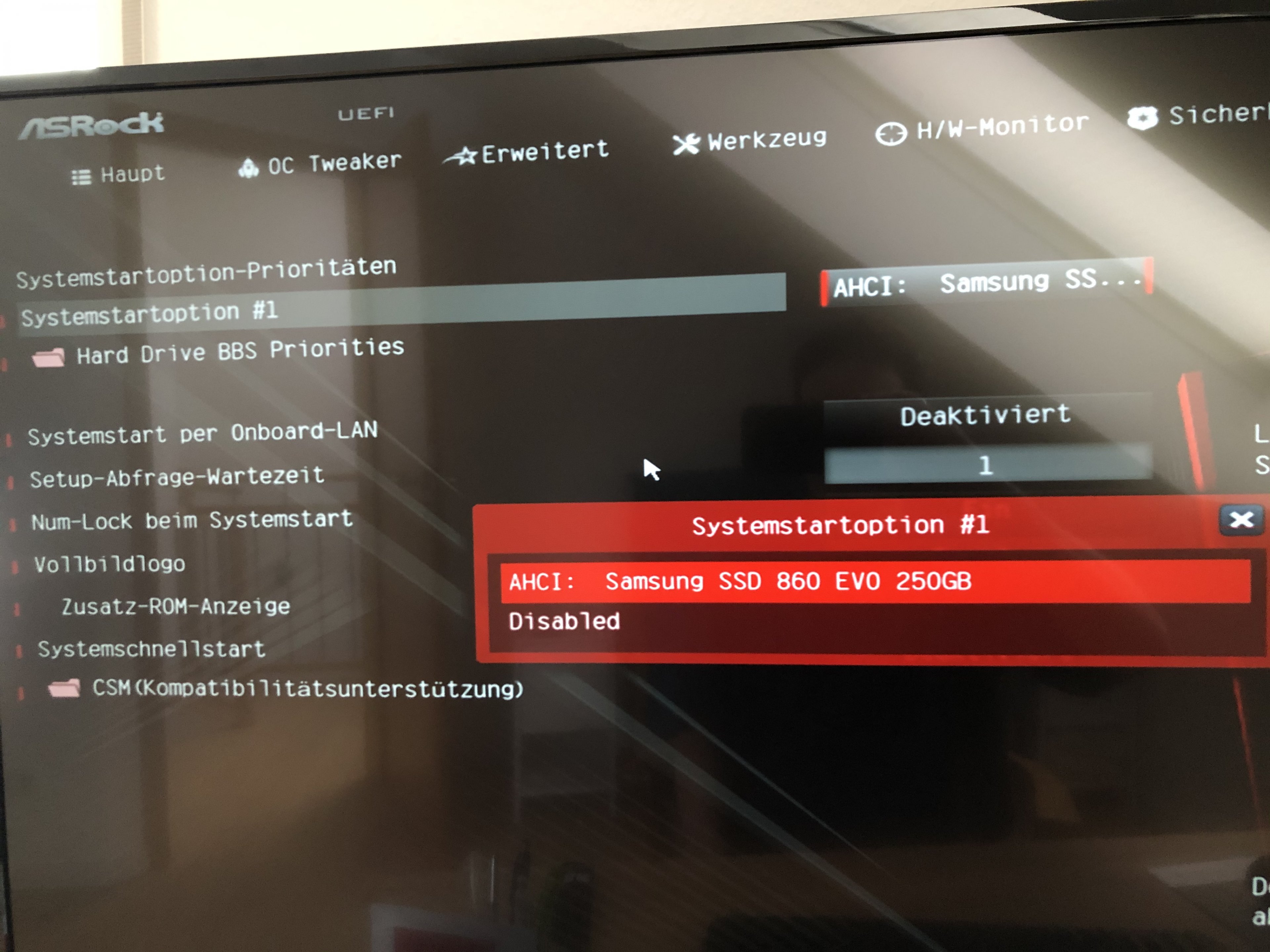

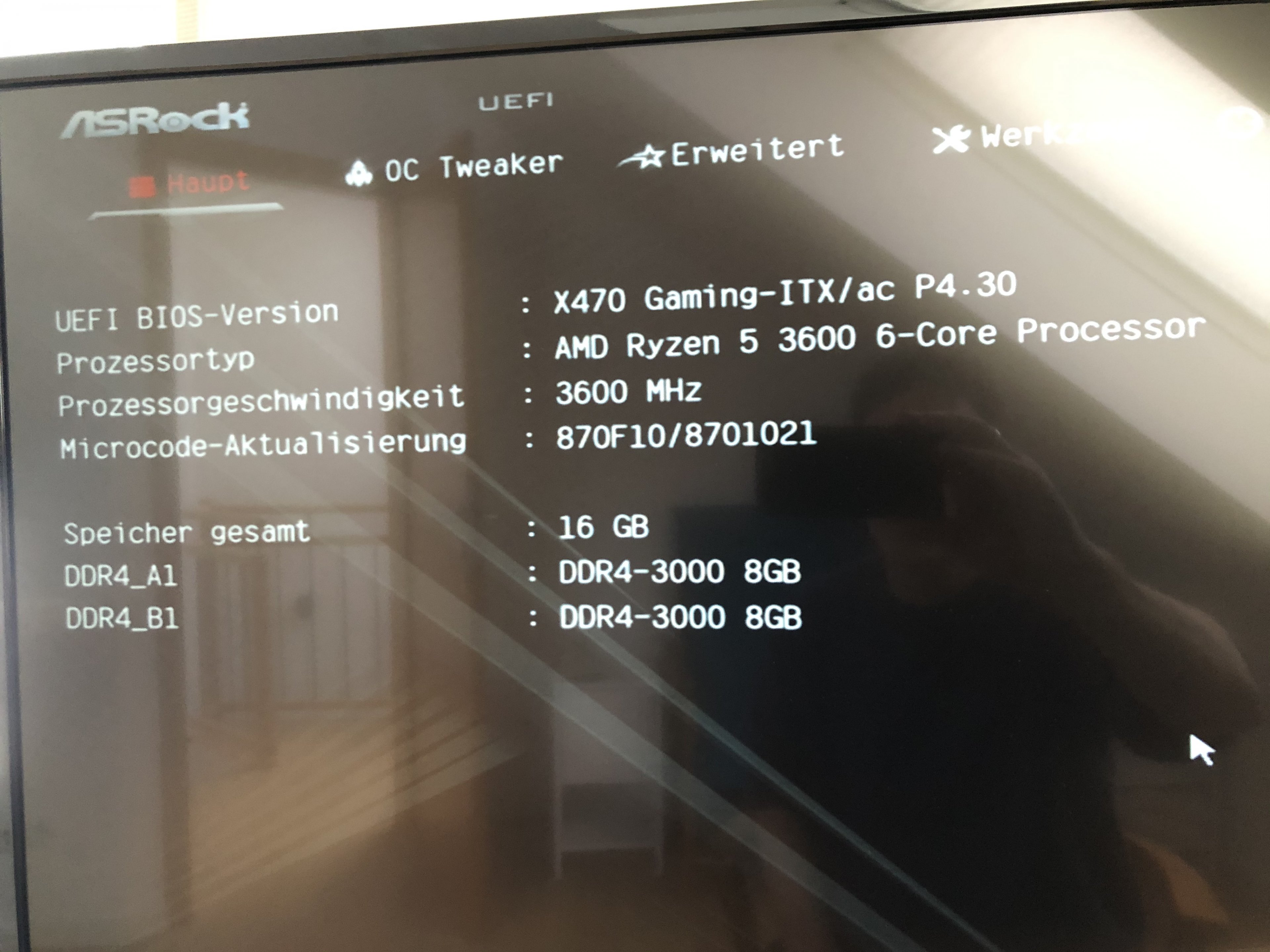

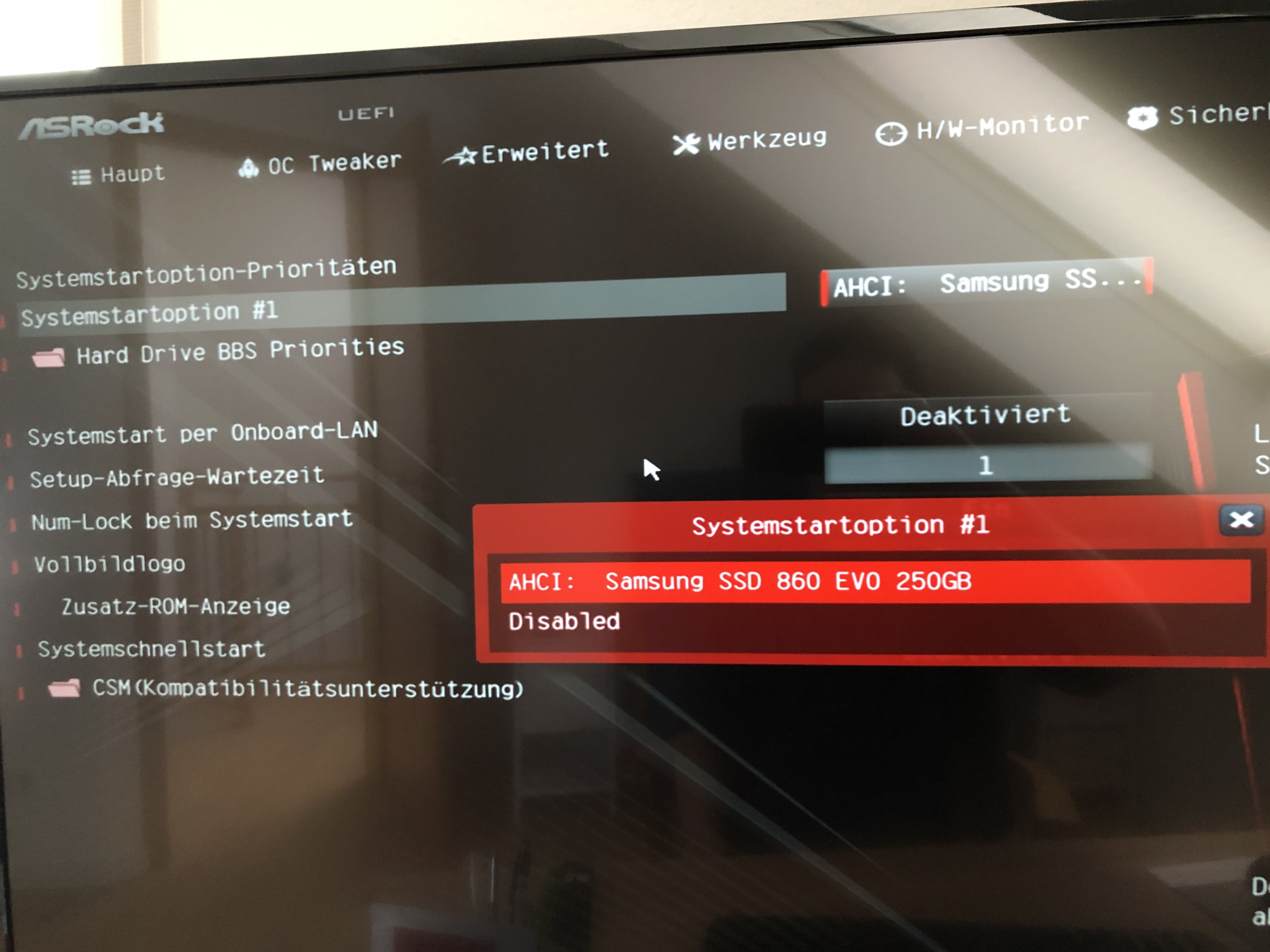

Hardware siehe Sig und die Info, dass ich gerade den Ryzen 5 3400G gegen einen Ryzen 5 3600 getauscht habe. Neustart und in‘s Bios, CPU da nur - die M.2 HDD ist „weg“. Muss man die irgendwie im Bios jetzt hervorlocken/ aktivieren? Siehe auch die Bilder. Die Samsung ist nur „Storage“, das Bios auf der M.2. Danke!

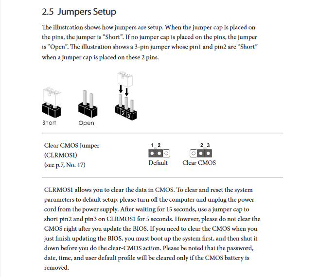

Batterie raus und CMOS-Jumper setzen (siehe Anleitung im Handbuch)

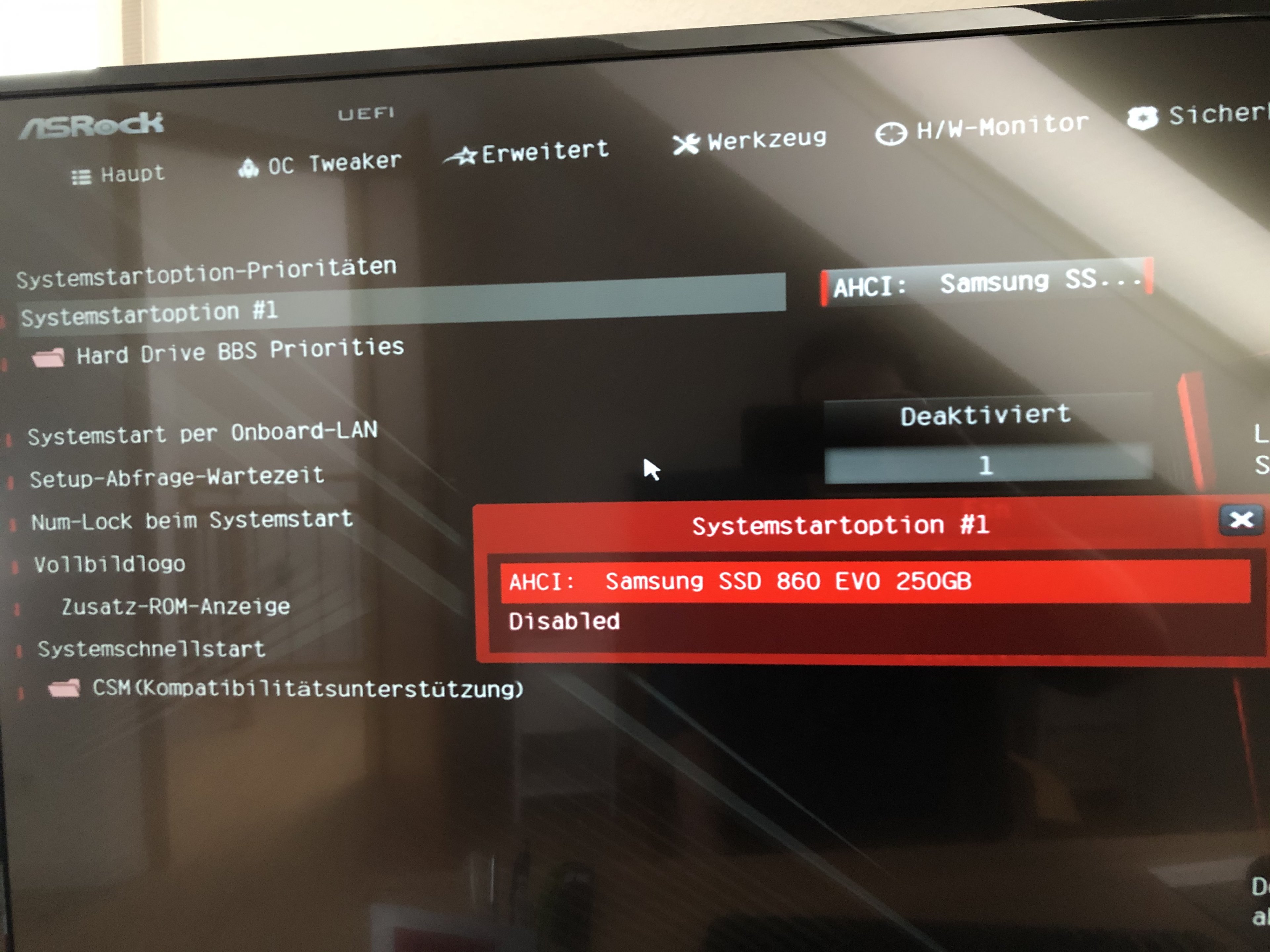

Es wurden aber bislang immer die zwei HDD angezeigt: Western Digital mit dem Betriebssystem , die Samsung als Storage. Die M.2 (WD) ist auf der Unterseite des Boards, das habe ich beim Wechsel nicht abgeschraubt. Die Western Digital wird nicht angezeigt, siehe Bild. Nur die Samsung. Ich probiere das mit dem CMOS mal. Aber mal ne Frage: wird die SATA Samsung anders vom Bios „gelesen“ / erkannt?!
Ich habe jetzt den Reset über CMOS gemacht. Leider hat es nichts gebracht. Meiner Meinung nach war das Bios nach dem Prozessortausch sowieso schon auf Standard zurück, weil ich vorhin, wie auch jetzt z.B. erstmal von EN auf DE gestellt, die Uhrzeit korrigiert und das RAM wieder auf den korrekten Wert gestellt habe. Nur was nützt es wenn die Festplatte nicht mehr angezeigt wird. Kann man sonst noch was probieren?

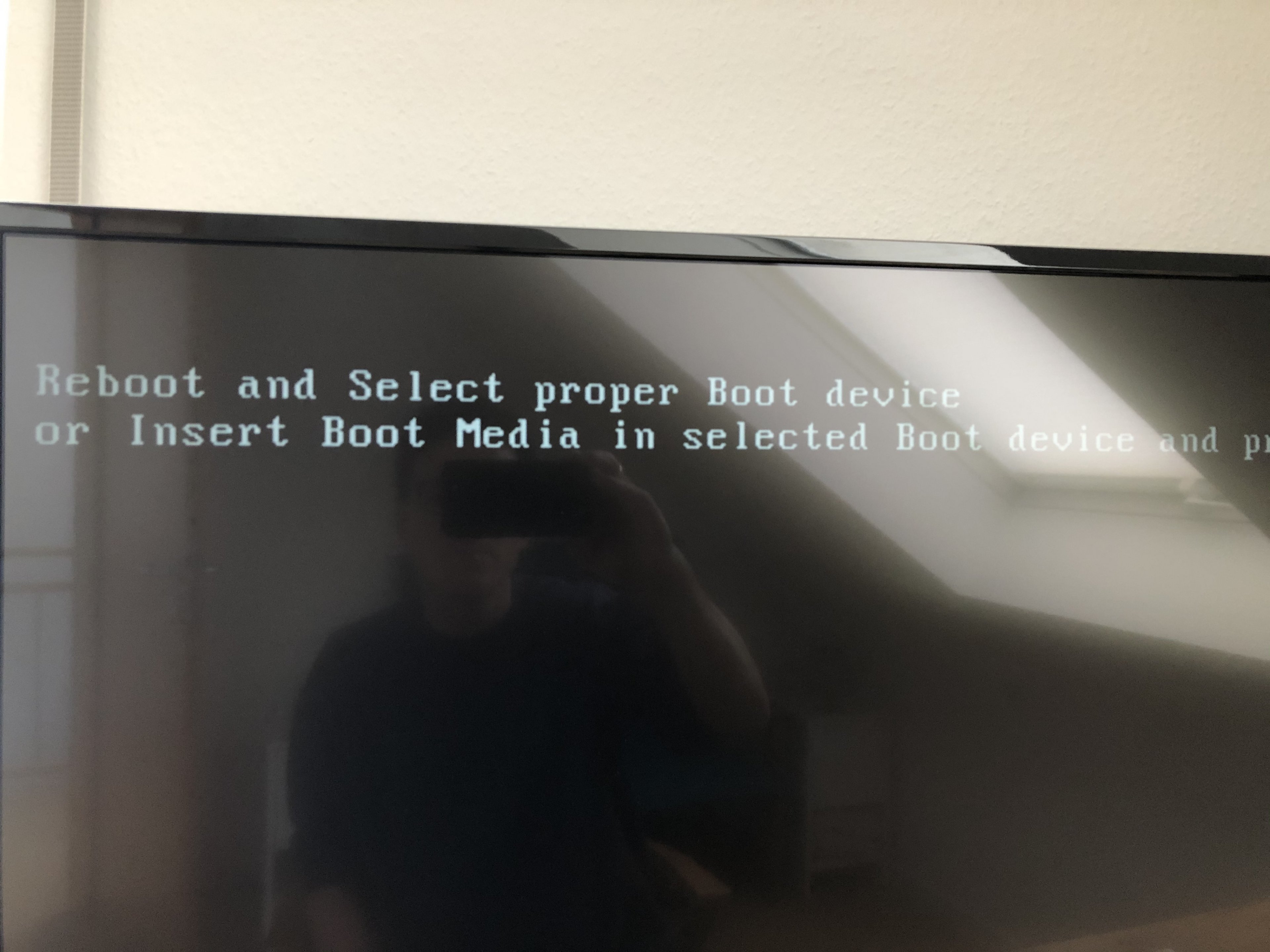

Ich hänge das Bild von oben nochmal hier an. Dort wurden bis heute immer die beiden Platten angezeigt. Jetzt Asche mit der M.2

Nein, dann ist auch nur die Samsung auswählbar. F11 ist das hier. :-/

Hast du evtl zuvor das BIOS aktualisiert?
Ja, ich weiss es ist mit einem ITX-Board alles umständlich. Hilft aber nix, wenn es da Probleme gibt. ;)
Mach mal ein Bios Update. Hatte ich gestern auch. Neues B550 Board und ein Ryzen 5800x eingesetzt. Erst nach Aktualisierung des BIOS wurden beide M2 erkannt.
Er hat da schon die aktuellste Version P4.30 drauf. Die ist aber für Ryzen 5000. Evtl gibt es da mit dem X470 Board Probleme.
