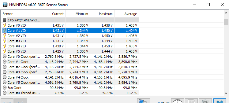

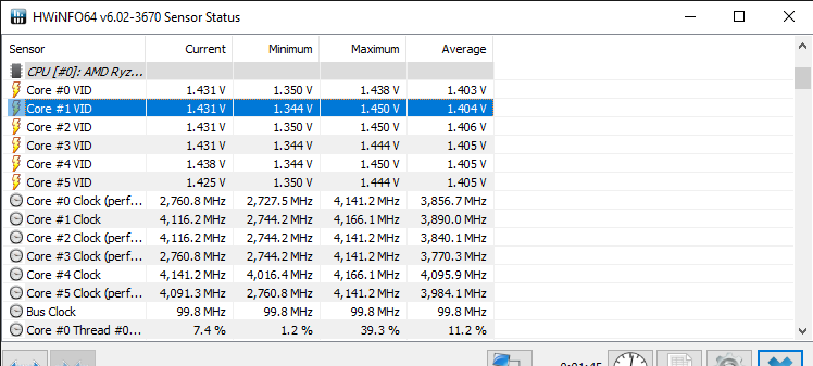

Also ich habe es auf -50mV eingestellt und er läuft im Task Manager meistens mit 4.20GHz jedoch wird in CPU-Z sehr oft 2993Mhz und auf einmal 4290Mhz abwechselnd gezeigt??? Aber 2.99Ghz wird so 1Sekunde gezeigt und 4.25 Ghz 8Sekunden beispielsweise... Jetzt läuft er nur mit 3.00GHz

Ned Flanders schrieb:
Vergiss den Taskmanager. Hwinfo ist das Tool der Wahl. Und das Video von @Stuxi
HWiNFO64 v6.02-3670 Sensor Status 15.03.2019 15_21_17.png ...
CPU-z ist ein tolles Tool, aber halt nicht um die unabhängige Frequenz von 6 Kernen anzuschauen. Der TM taugt dazu auch überhaupt nicht.
Die CPU taktet Last, Temperatur und Power Budget abhängig kerne automatisch auf ein max von bis zu 4.25GHz. Bei Last auf allen Kernen passt 4.25GHz nicht mehr ins Temperatur und/oder Powerbudget. Du bekommst bei Last auf 1,2,3,4,5,6 Kernen (auch je nach Art der Last) einen Gradienten von 4.25GHz, 4.20GHz, 4.175GHz.... 3.975GHz, 3.95GHz etc...
Durch das undervolting offset verschiebst du das ganze nach oben, weil mehr Takt ins Powerbudget passt und gleichzeitig die Abwärme sinkt.
Nochmal ausdrücklich auch an die stillen Mitleser daher. Nicht versuchen die X Serie CPUs manuel zu übertakten, sondern zu undervolten. -100mV gehen fast immer. In Kombination mit PBO enabled bekommt man die besten Ergebnisse.
Ein manueller overclock eines 2600x oder 2700x erreicht fast nie die max. Takte des Boostes.
Manuelles Übertakten macht nur Sinn bei den Non X Versionen der Ryzen 2000 Reihe oder bei den Ryzen der 1000 Reihe.
Reaktionen: Stuxi
