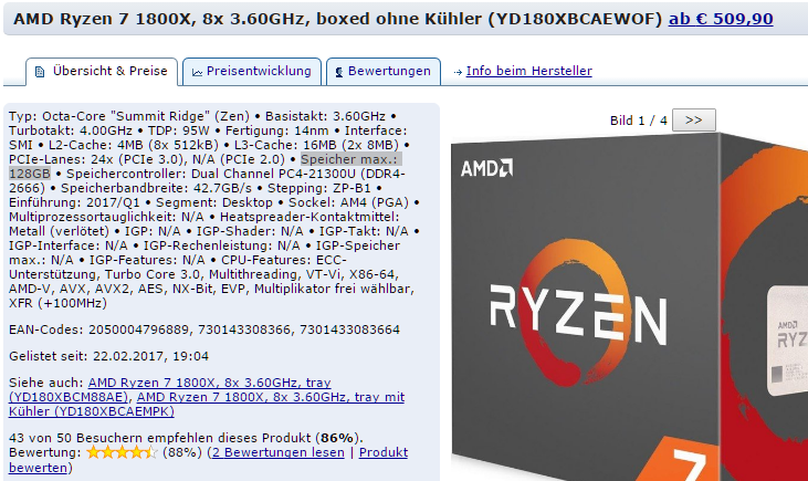

Im Datenblatt bei Geizhals kann man für alle drei Modelle des Ryzens einen maximalen Ramausbau von 128Gb nachlesen.
Überall sonst im Netz findet man Aufschreie, dass Ryzen nur 64 Gb handeln kann.
Fehler der Geizhals Redaktion?
Würde mich über mehr als 64 GB auch freuen.
LG HH
