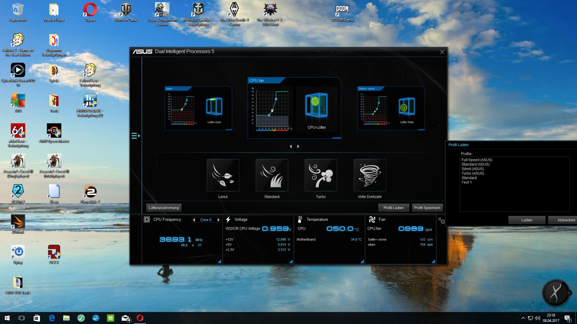

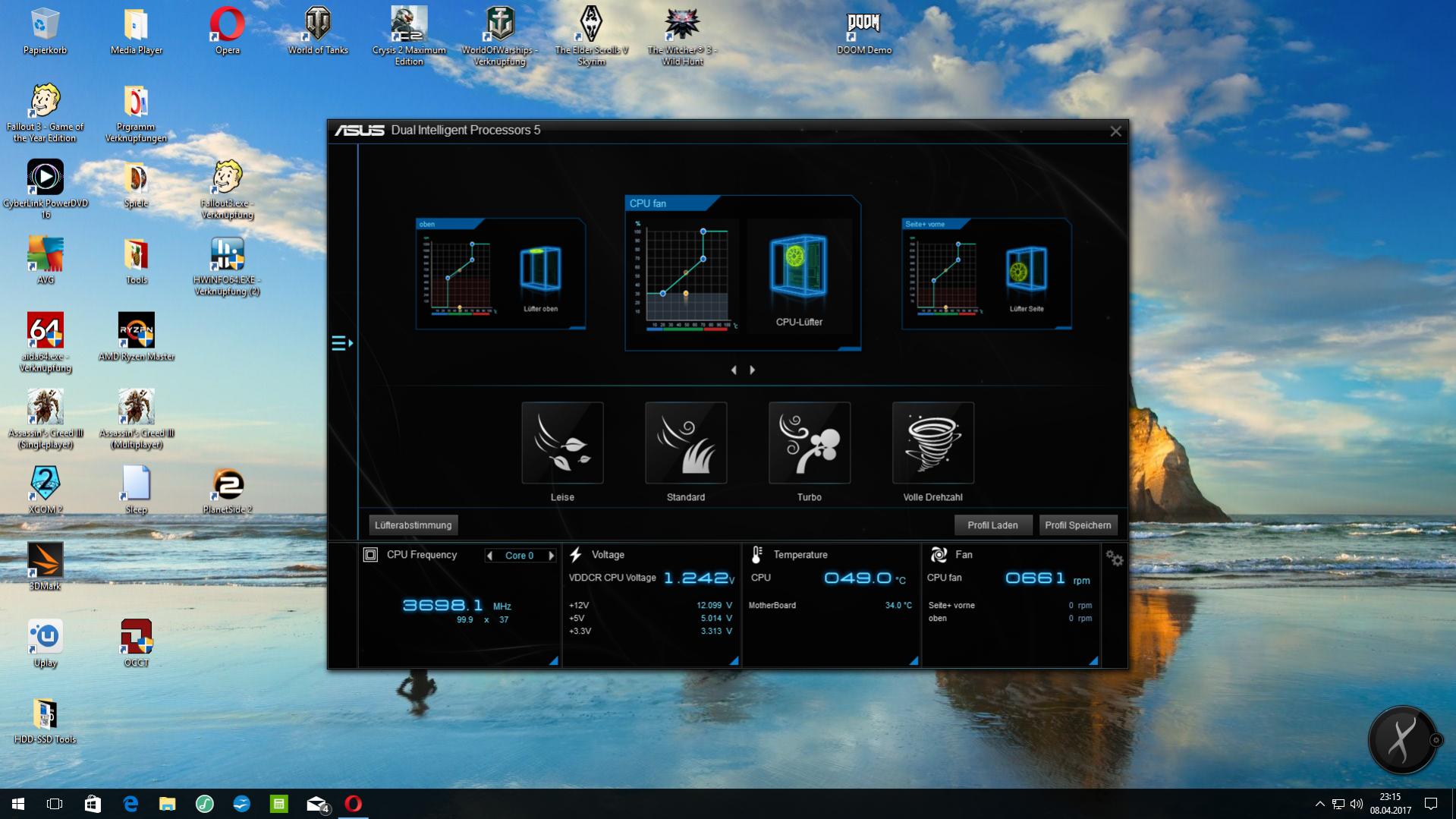

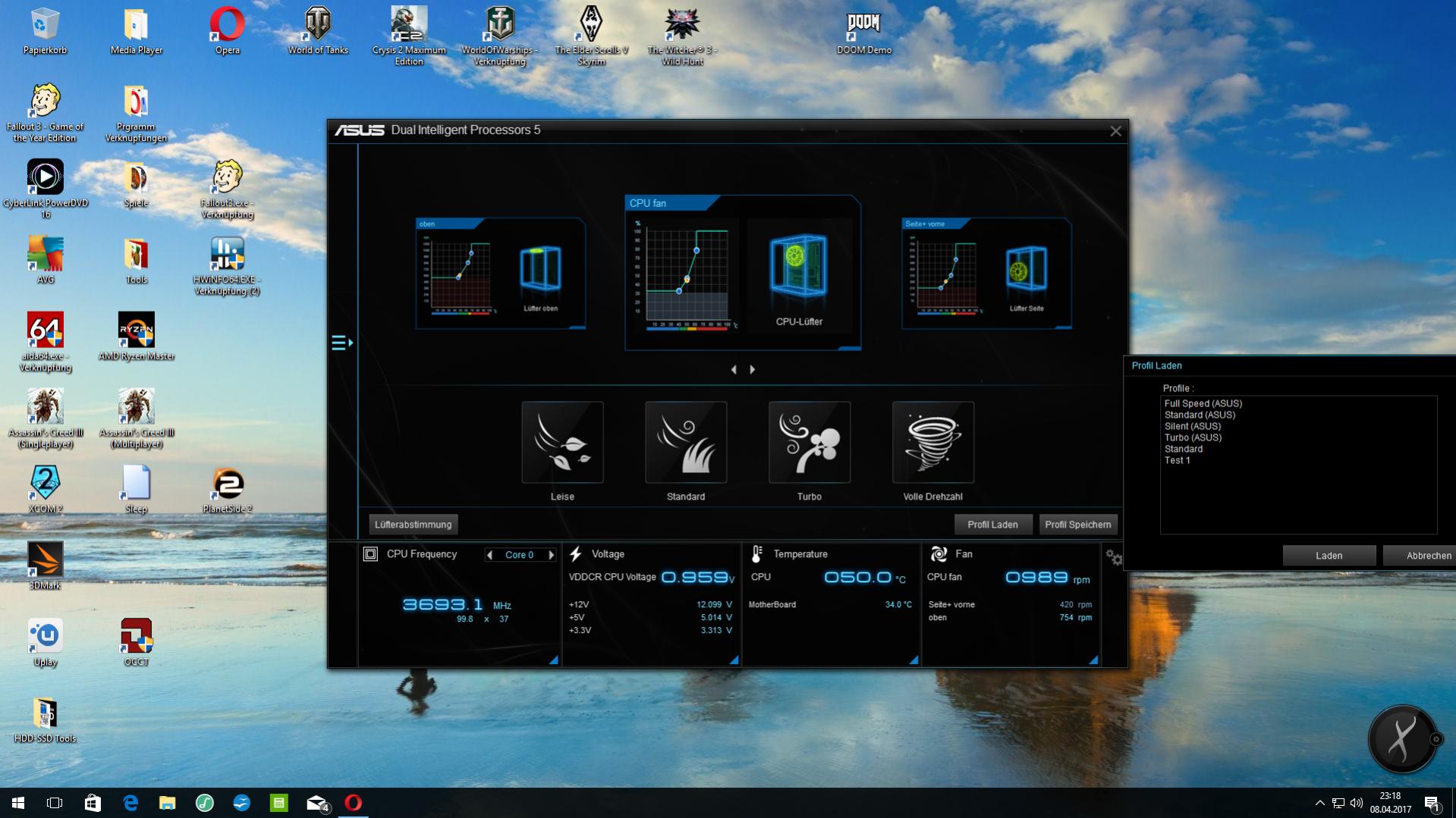

kann jetzt nicht sagen das ich das nachvollziehen kann , zumindest mein CPU Lüfter läuft immer , wärend bein surfen im Profil " Leise " sich die anderen Lüfter abschalten
im Grunde kannst du diese abschaltung aber verhindern wenn du ein eigenes Profil erstellst und lädst und den automatischen Lüfterstopp deaktivierst
Hab das Programm ja nichtmal drauf :)

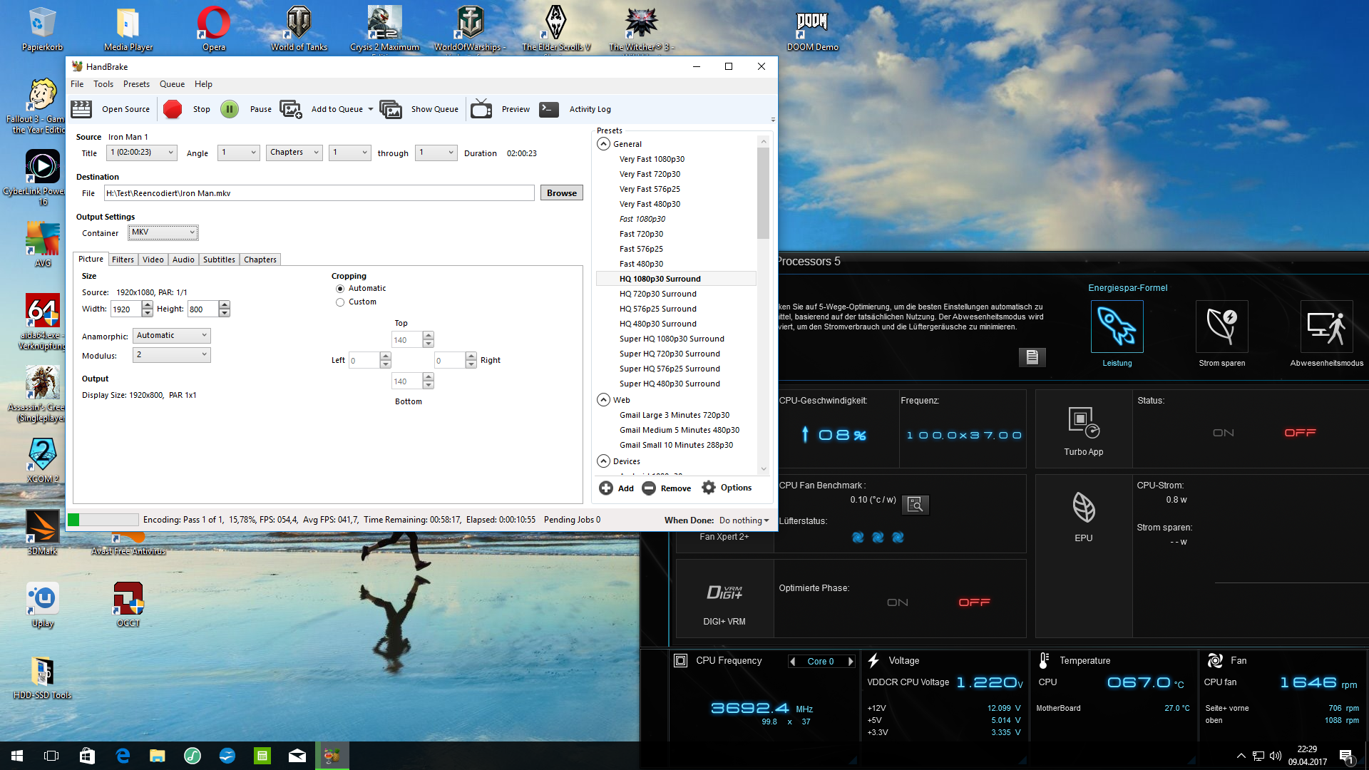

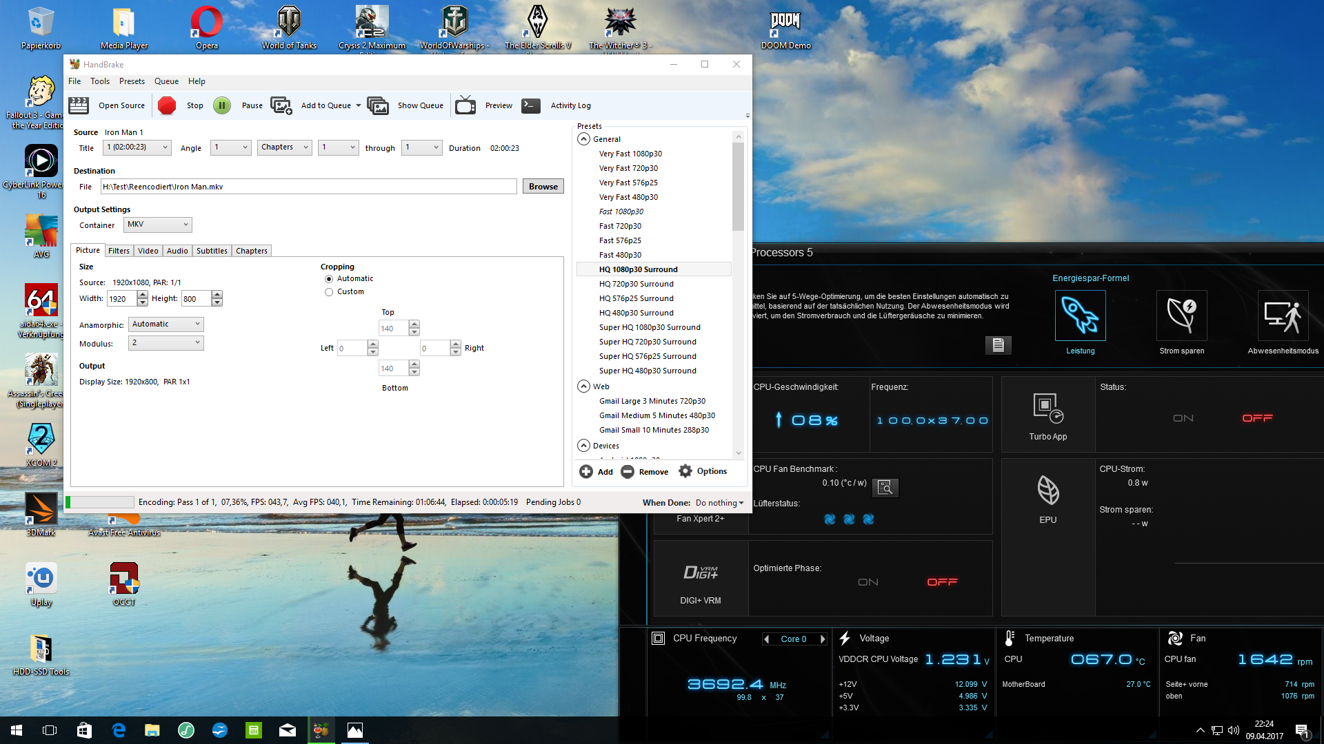

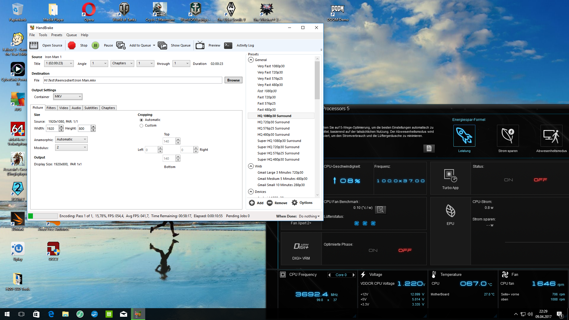

Nachdem mein Ryzen mit 1,25v@3,7 Ghz stabil läuft , hab ich noch ein bisschen mehr geknausert bei der Spannung
1,2125 v eingetragen im Bios , unter Handbrake zieht er jedoch etwas mehr 1,22 - 1,242 v @ 3,7 ghz - bisher sieht s gut aus
hab wohl nen genügsames stück Sillizium ...
Nachtrag : Leider ist Handbrake nach ner Stunde abgestürzt , war wohl doch etwas zu wenig
jedoch auf 1,2375 v scheint s stabil zu sein , Handbrake hat zuende codiert , zieht dann max 1,275 v
werd diese einstellung wohl beibehalten erst mal

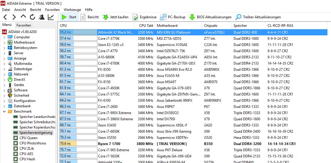

Für das Gigabyte AB 350 G3 ist das BIOS F6 raus. Es stimmt, die Zugriffszeiten auf den RAM sind nochmal 5-6ns schärfer geworden.
Ich bin jetzt bei 70ns

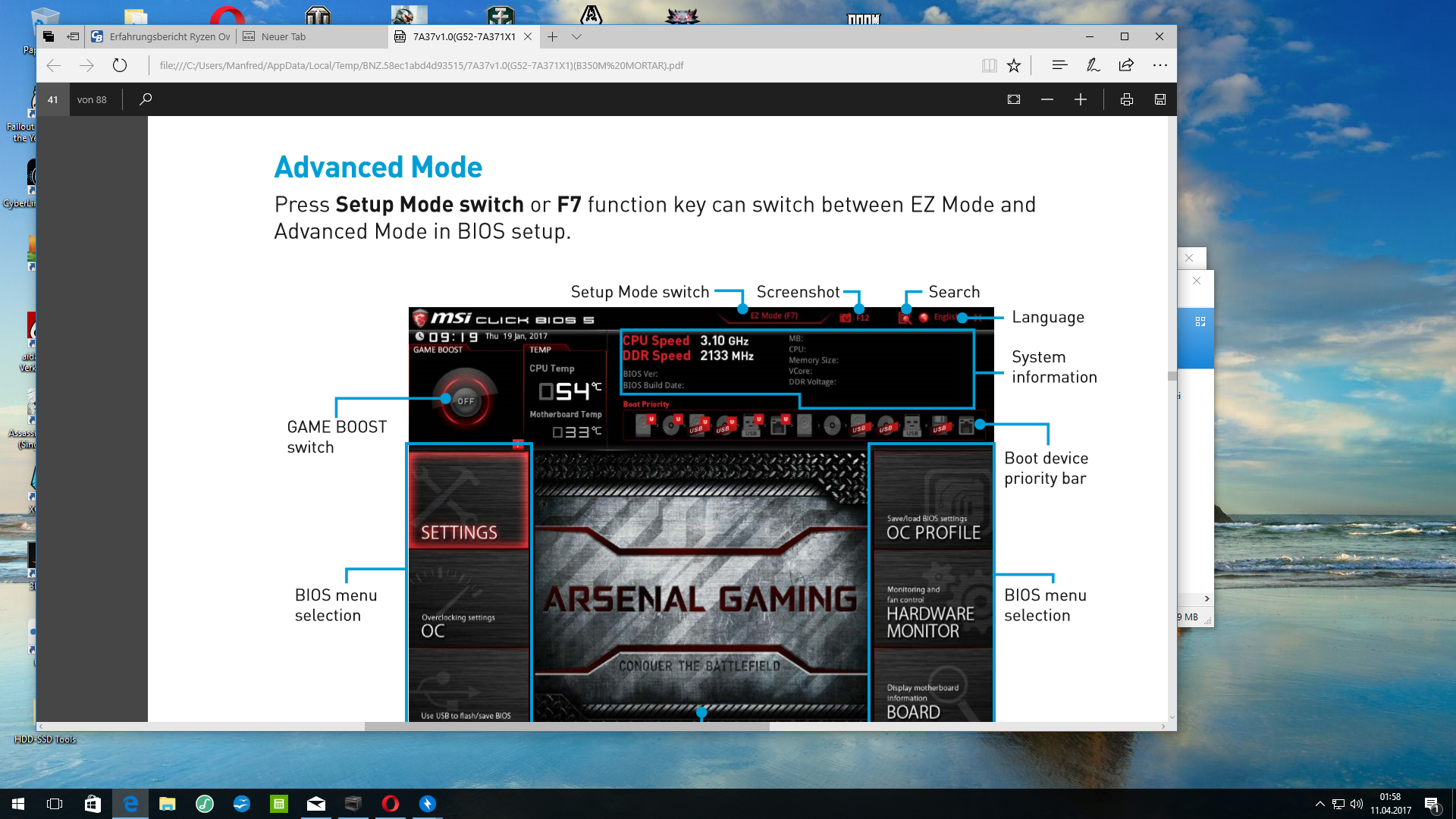

Hat hier noch jemand das MSI B350 Mortar? Ich würde den 1700X eigentlich ganz gerne mit den Taktraten des 1800X betreiben. Aber im BIOS kann ich den Multi nicht selbst einstellen. Ich kann nur den "Gaming Mode" anmachen. Aber dann geht er direkt auf 3.9 GHz bei mehr als 1.4 Volt. Das ist nicht wirklich was ich will.
Also die CPU kann es, das Board auch. Aber manuell konfigurieren kann ich es momentan nicht. Habe weder in der Anleitung noch im Netz was dazu gefunden. Vielleicht kann ja jemand weiterhelfen.

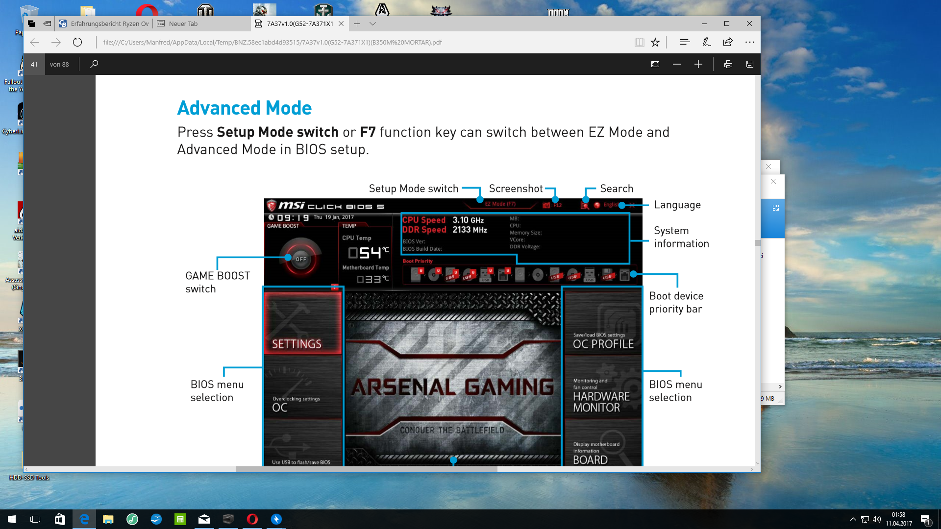

schon mal in den Advanced Mode gewechselt ? mit F7 laut Handbuch ?2017-04-11 (1).png
was steht denn bei OC Settings ?
ich kann mir nicht vorstellen das es nur die automatische Übertaktung gibt ....
zumal man ja anscheinend Übertaktungsprofile erstellen und laden kann

MK one schrieb:
schon mal in den Advanced Mode gewechselt ? mit F7 laut Handbuch ?Anhang anzeigen 617195

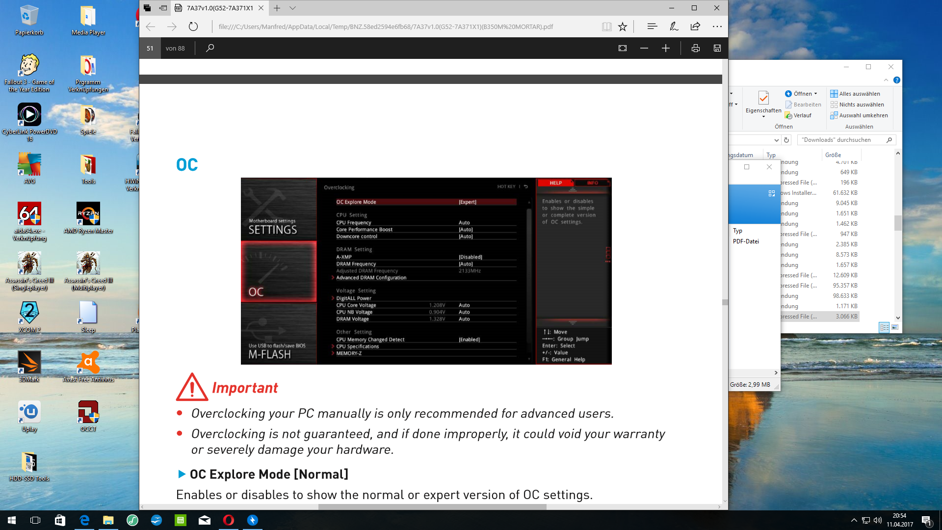

Ja, im Advanced Mode war ich natürlich schon. Aber der CPU-Takt steht ausgegraut auf "Auto". Da lässt sich nichts ändern. Den RAM-Takt etc. kann ich frei anpassen.
Ist das derzeit allgemein bei MSI so? Oder bei allen B350 Boards? Bzw. vielleicht allen MSI B350 Boards? Ich nehme an die verwenden alle das gleiche BIOS.

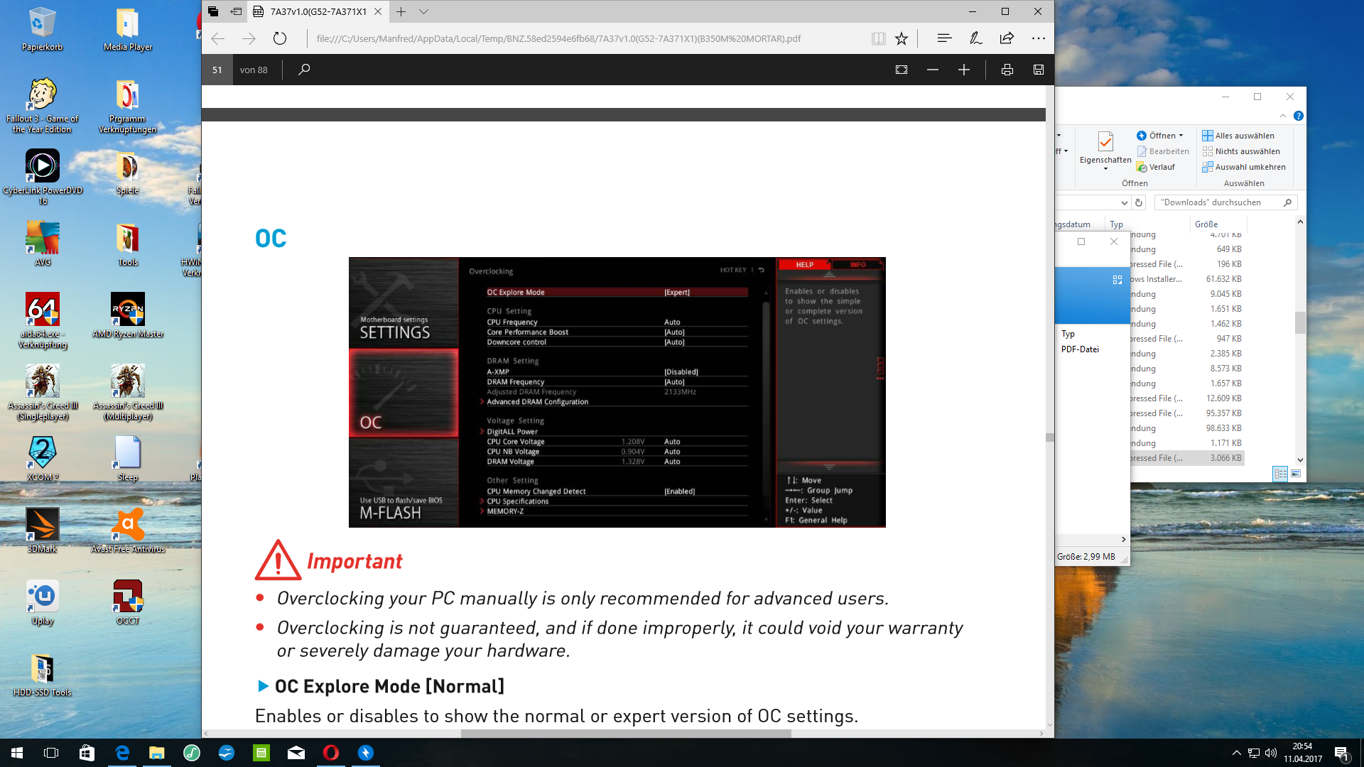

wenn ich das Handbuch richtig deute must du von " Normal " auf Expert umschalten um Einstellungen manuell vornehmen zu können
Expert hatte ich auch schon an.
Habe es jetzt hinbekommen. Das Feld ist ein Freitextfeld, welches anschließend verifiziert wird. Du trägst also deine Zieltaktrate ein und das Mainboard prüft ob das mit dem (vermutlich festen) BCLK und Multiplikator irgendwie machbar ist. Es funktioniert also nicht jeder Wert.
Besonders schlimm war hier die UI. Es war überhaupt nicht ersichtlich, dass es sich um ein Textfeld handelt. Kein Icon, kein blinkender Cursor, nichts. Seit dem neuen BIOS-Update hat sich das zum Glück geändert.
