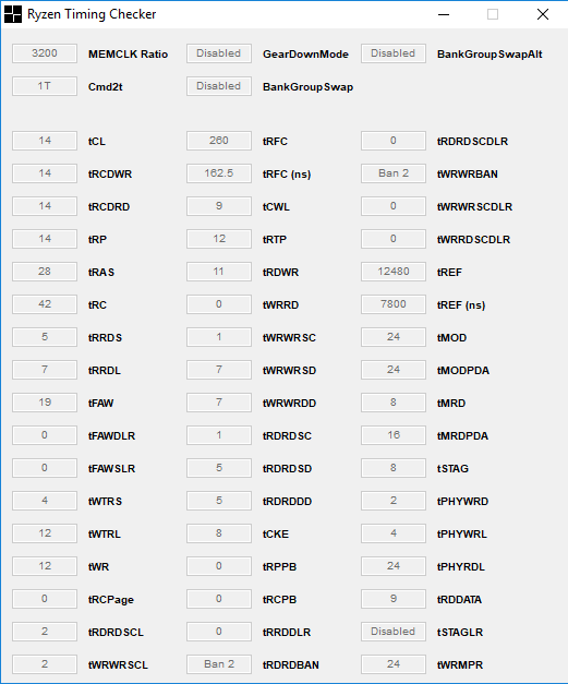

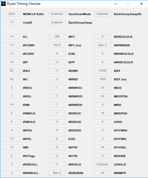

Sehr gern! Ich hab ein haufen Einstellungen durch. Aktuell bin ich wieder bei 3200MHz mit manuel verschärften timings. Das bringt in Games genausoviel und ich hab an den Spannungen überhauptnichts verändern müssen (Alle Spannungen @ Stock bzw @ XMP Profile)
Das hat bei mir beachtliche Performance zuwächse (+grob 10% FPS in manchen Spielen gegenüber dem sowieso schon schnellen XMP Profil) ergeben. Ich veröffentliche ich hier mal meine empirisch ermittelten optimierten RAM settings für RAM Module die auf Samsung B ICs basieren und auf Ryzen Systemen stecken.
Aktueller Stand:

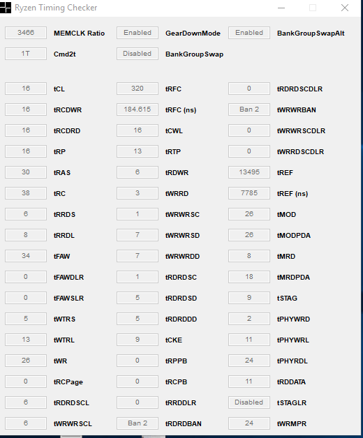

Wenn man mehr Takt haben will geht das auch relativ problemlos. Die Stellschrauben hierfür sind:
ProcODT: 60 Ohm/53.3 Ohm ; GearDownMode=On ; Ram Spannung auf 1.4V
Damit sind die oben gezeigten Benches @ 3466MHz entstanden. (ich poste die genauen settings mal heute abend wenn ich zurueck am PC bin)
Wie gesagt, ich empfehle erstmal das manuelle verschärfen der Timings. Das ging ohne die Spannungen auch nur anzufassen und bringt wirklich erheblich Leistung ohne jedes Risiko. Wer ungern an solchen sachen rumspielt, dem empfehle ich trotzdem zumindest den GearDownMode auf disabled zu stellen und BankGroupSwap ebenfalls auf disabled (zusammen = +5% FPS).

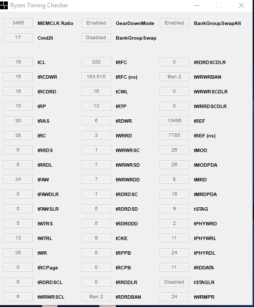

Hier nochmal meine Settings und Benchmark Ergebnisse Flare X @ 3466MHz
Das war aber wie schon gesagt mit höheren Spannungen erkauft.

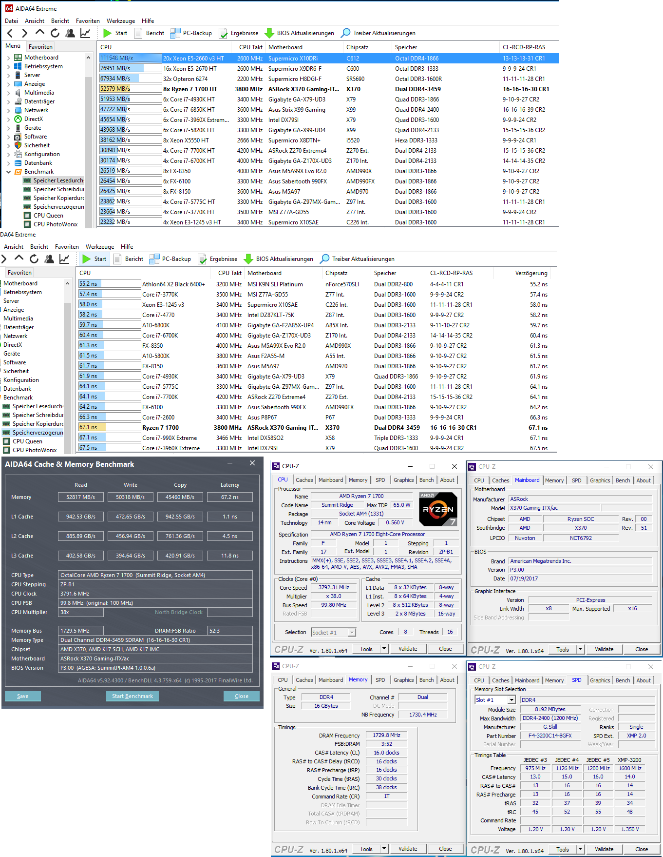

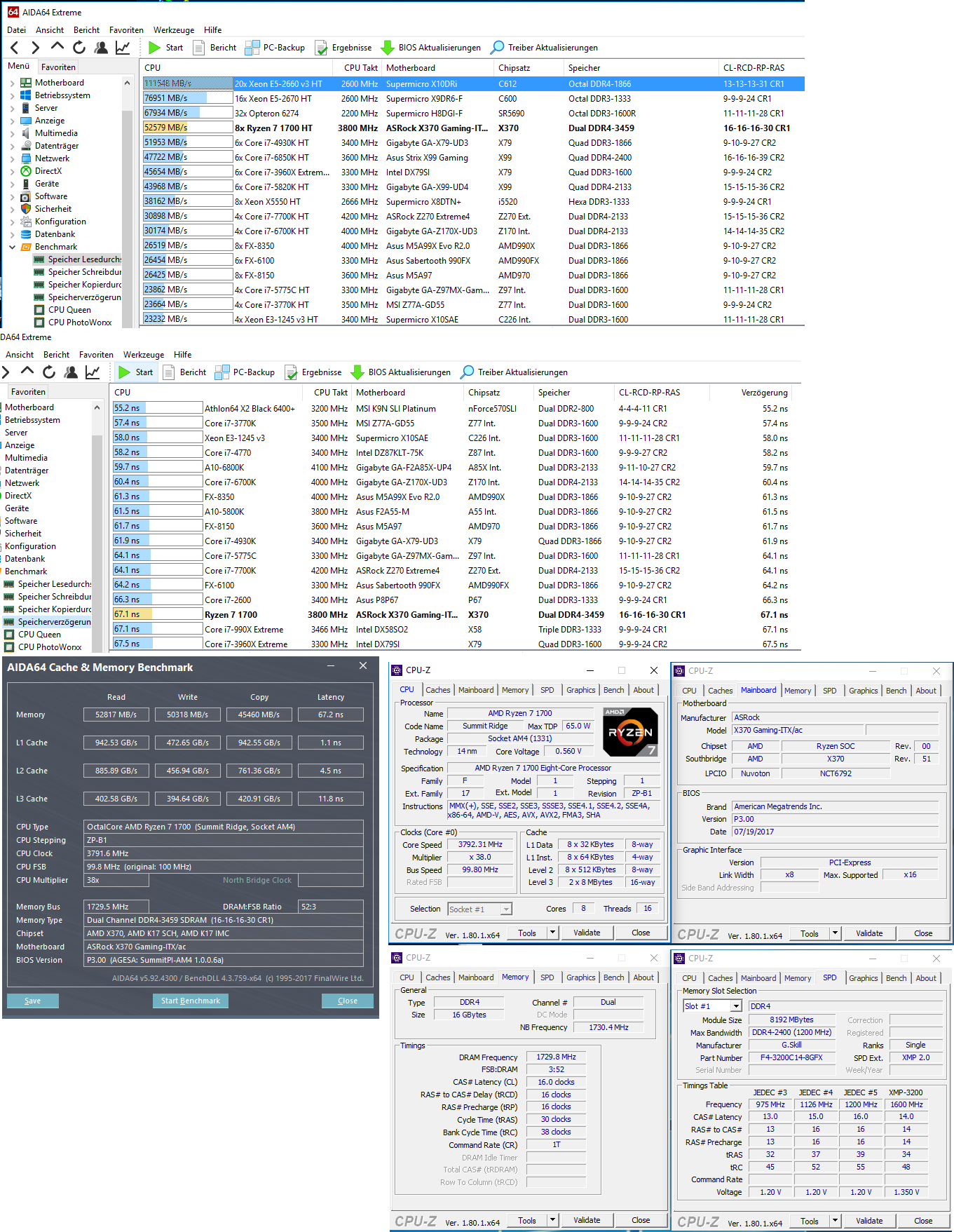

Leute, ich habe mir das 1501 BIOS aufs Board gezogen und konnte meinen RAM noch einmal etwas tunen. :)
SKu,
das sieht auch echt schick aus. Was für Spannungen hast du dafür angelegt? Ich versuch das mal nach zu kochen.
SoC Voltage 1,05V, DRAM Voltage 1,35V. ProcODT 68.x Ohm. Meine Module sind Dual Ranked.
Um so bemerkenswerter. Schlaegt sich DR eigentlich in den von Aida gemessenen Latenzen nieder gegenueber SR bei gleichen Settings?

Ohne ein Fachmann im Bereich der Elektrotechnik zu sein, vermute ich, je höher der Widerstandswert ausfällt, desto höher fällt auch die Verlustleistung in Form von Wärme aus. Heißt im Endeffekt, die Module werden deutlich wärmer mit höheren Widerständen. Nein, auf die Latenzen wirkt sich Dual Ranked nicht wirklich aus. Das einzige, was ich da bei AIDA feststellen kann, ist, dass bei gleichem Takt Dual Ranked Module leicht bessere Leistung erzielen. Sieht man ja auch an deinem Screenshot zu den 3.466Mhz Settings. Trotz 3.333 Mhz werden höhere Datenraten bei Copy und Reading erreicht.

Also Deine Ergebnisse gefallen mir eigentlich am besten. Ordentlich Durchsatz und trotzdem ziemlich niedrige Latenz. Ich bastel mal weiter drann. Ich verfluche AsRock übrigens dafür eine zweifelhafte Bios Recovery mit dem nicht vorhanden sein eines zugänglichen Bios Reset tasters kombiniert zu haben. Jumper im ITX System sucks!.... badly!
