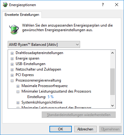

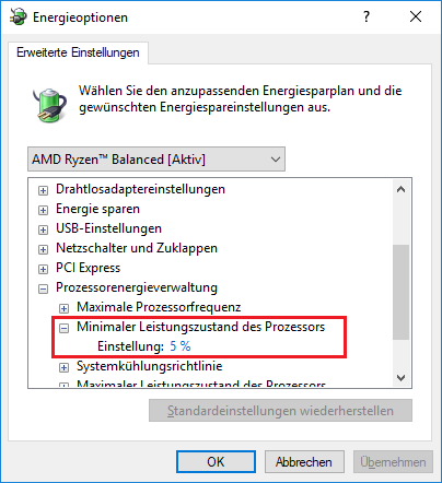

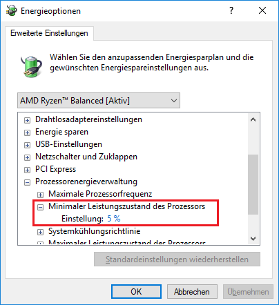

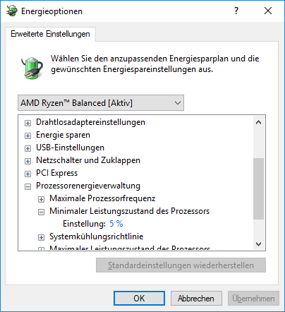

Schau mal in den Energieoptionen was bei Prozessorenergieverwaltung --> minimaler Leistungszustand des Prozessors eingestellt ist.
Versuch das mal:
Im AMD Balanced Menü den Minimalen Leistungszustand den Wert auf 0% setzen .

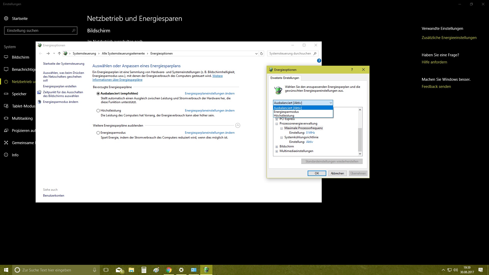

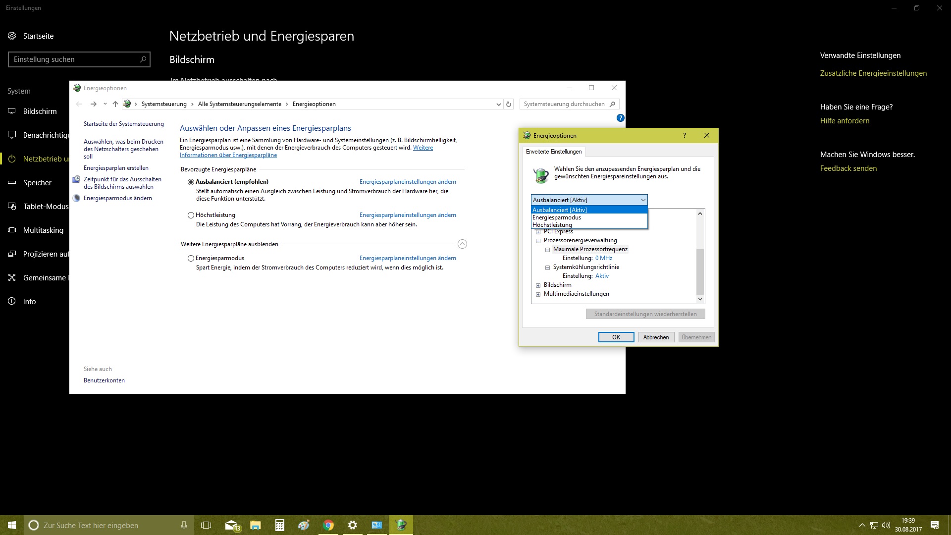

Und irgendwie schaut das bei mir in den Energieoptionen seltsam aus, nicht wahr?
bei mir gibt es da noch die 2 Einträge minimaler und maximaler Leistungszustand des Prozessors
