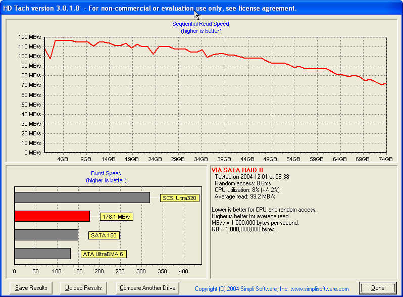

Dominion schrieb:
Aber würd mic hmal interessieren ob die Platten zusammen überhaupt über 180-200MB/s kommen würden?
Also da hat Noxman ja recht! Burst ist echt was komisches! Ich hab hier ne 80 Gig Maxtor. Die Schafft Burst 113 MB/s aber dauernder Datentransfer ist durchschnittlich bei 30MB/s. Aber 180 Burst sind mit S-ATA Raid 0 fast drin! Zumindest bei mir! Leute mit den 74'er Raptoren sollten das an einem native Controller schaffen! :D
