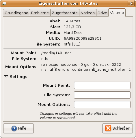

anbei die beiden screenshots aus ubuntu live! (besagte festplatte ist - wie gesagt - partitioniert, daher zwei teile)
Du kannst noch mal von der funktionierenden Live Version die geladenen Module ausgeben:
Code:
[B]lsmod[/B]
oder unter Ubuntu
[B]sudo lsmod[/B]
dann kann man sehen, welcher Treiber geladen werden muss.
