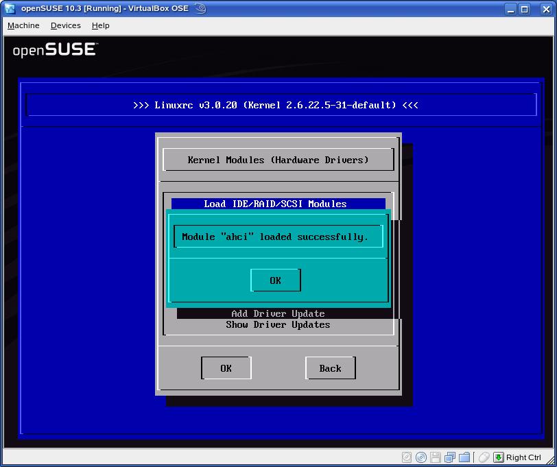

Die Alternate ist ja die NICHT-Live-CD-Version, also gibt es die Möglichkeit, dass es entweder korrekt installiert wird (weil der Fehler irgendwo an der Live-Session lag), oder es eine Fehlermeldung rausspuckt (kann mmir kaum vorstellen, dass die Installation bei der Alternate ohne Fehlermeldung abbricht). ;)
Dir fehlt offensichtlich ein Treiber in der 10.3 für den Controller an dem die Boot Platte hängt.
Mache mal unter der laufenden 10.1 ein
Code:
[B]lsmod[/B]
dann kann man sehen, welche Treiber geladen werden
und man kann unter der 10.3 mit
Code:
[B]modprobe -l[/B]
sehen, ob das Modul überhaupt existiert,
Das könnte ich schnell übernehmen,
und wenn ja, es per Hand laden mit
Code:
[B]modprobe <treibermodul>[/B]
Dazu könntest du die 10.3 parallel installieren, Grub nicht installieren, und die menu.lst der 10.1 anpassen und den Aufruf für die 10.3 mit einem Editor eintragen/hinzufügen.
Du kannst auch, wenn der Treiber funktioniert, dann Grub auch wieder von YaST der 10.3 schreiben lassen.
Die 10.3 Live CD hatte ich angesprochen, weil dort einige Bugs behoben sind, und um einen solchen scheint es sich ja zu handeln.
Im Übrigen kann man auch bei der 10.3 während der Installation mit Linuxrc fehlende Treiber nachladen.
Da gibt es so ca. 150 Treibermodule für Controller, die habe ich hier nicht alle mit angehängt, sondern nur die 1. Seite der Liste.
Siehe Anhang.

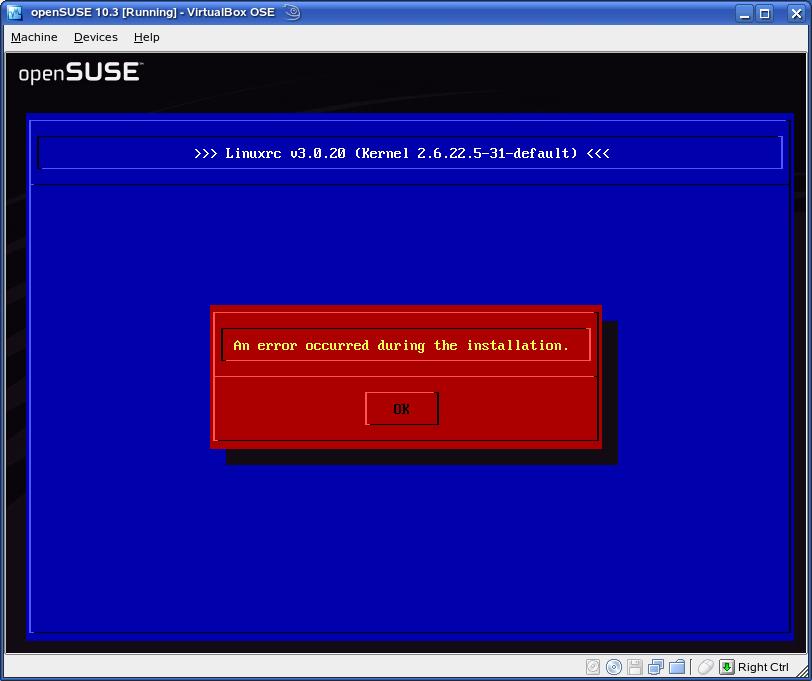

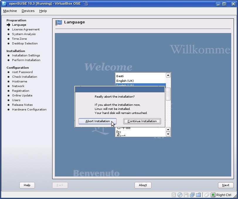

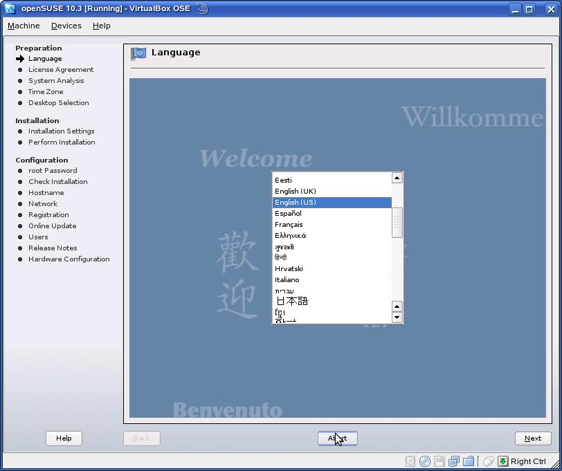

- Installation unterbrechen mit "Abort"
- Error bestätigen mit "OK"

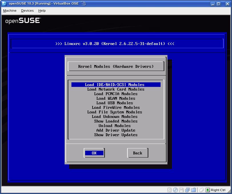

- Kernel Modules (Hardware Drivers)
- Load IDE/RAID/SCSI Modules

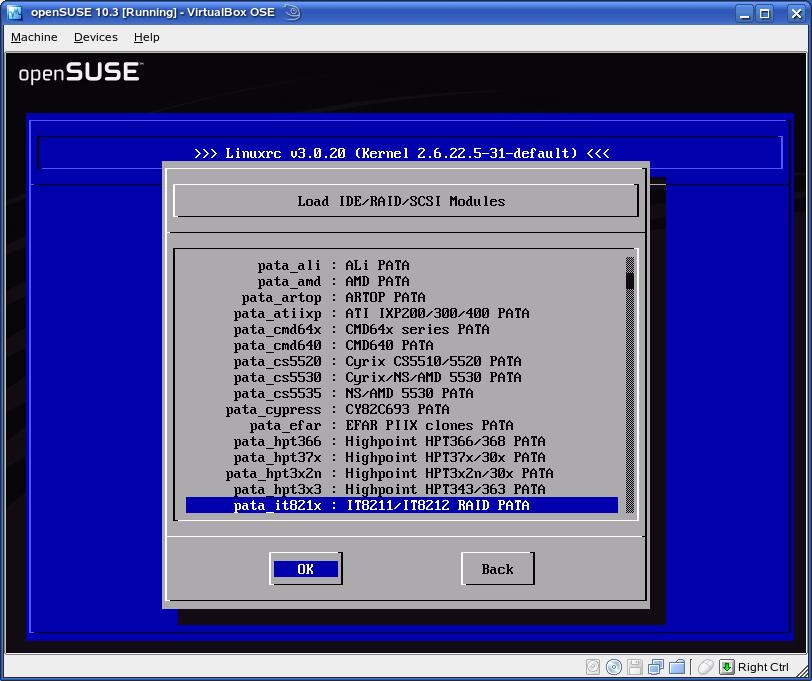

- Entsprechendes Modul auswählen => OK => Dies ist hier erst noch durch lsmod in der 10.1 zu bestimmen
- Show Loaded Modules zur Kontrolle => OK

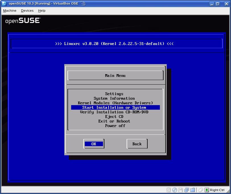

- Start Installation or System => um mit der Installation und dem nun geladenen Treiber fortzufahren.
gruss, limoni

Wenn du die 10.3 später parallel installieren solltest, dann überprüfe dort die geladenen Module, fehlende per Hand nachladen als root mit
modprobe <modulname>
Danach mit YaST versuchen Grub in den MBR der Win Boot Platte zu installieren.

Wie oben schon gesagt, ahci würde noch helfen.

also so wie es aussieht komme ich wohl , wenn überhaupt nur über linuxrc auf eine der beiden installationen...werde ich morgen mal checken...

so habe also nun nochmal versucht auf die 10.1 zu kommen, das geht leider nicht mehr. weder aus (dem noch existierenden menü) noch über linuxrc.
da gibts ein failure bei laden von z.b. lib/modules/2.6.22.5-31 (ist das nicht aus 10.3??) und ein fehler beim punkt fsck.reiserfs.
dann kann man sich nur als root einloggen, führt aber auch zu nichts und dann steht dort dass man lediglich mit CONTROL-D eine reparatur oder dergleichen vornehmen kann.
die 10.3 läßt sich über linuxrc noch ohne fehlermeldung starten.

Du schreibst ja leider nicht, was du genau gemacht hast...
Ich hatte dir ja 2Möglichkeiten aufgezeigt.
- unter der 10.3 die Treiber einbinden
- unter der 10.1 die menu.lst für Grub anzupassen
=> da müsstest du nur das Backup zurücksetzen:
cp /boot/grub/menu.lst.backup.20071107 /boot/grub/menu.lst
den Namen anpassen, falls du das Backup anders benannt hattest.
Ich bin jetzt allerdings eine gute Woche nicht mehr online, so dass ich dir solange keine Unterstützung mehr geben kann.
Evtl. findet sich ja ein anderer hilfreicher Kollege?
Als Notnagel versuche doch mal, mit der SuperGrubDisk den Bootloader neu zu schreiben:
