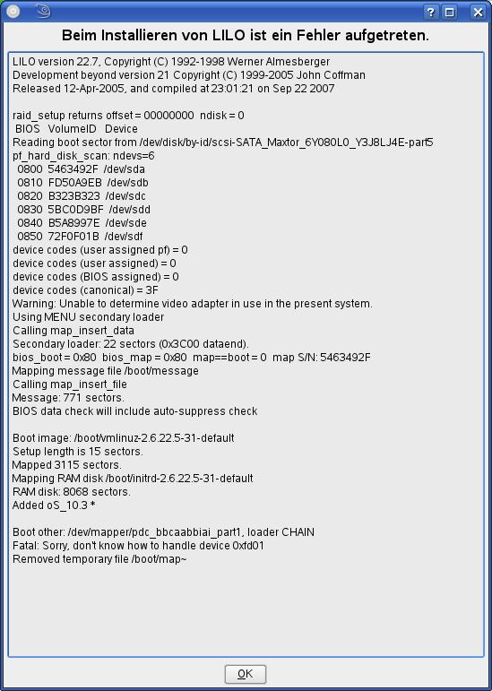

aus yast heraus kann AUCH KEIN LILO geschrieben werden (fehlermeldung anbei)
