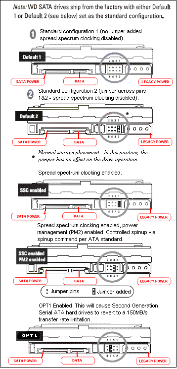

Haste die platte auf sata modus 1 umgestellt?
opti1 jumper gesetzt?
Dein Board unterstütz nur sata 1 und die platte aber sataII.
Also sata der platte auf max Datentransverrate 150mb/s jumpern.
also danke schonmal für die tipps, aber es ist eine s-ata "1" platte keine 2!
auf der page findest du diese auch unter s-ata 1 (150 mbit/s), denn die s-ata 2 heisst am ende JS, meine aber JD.
evtl. trotzdem so eine jumper einstellung?

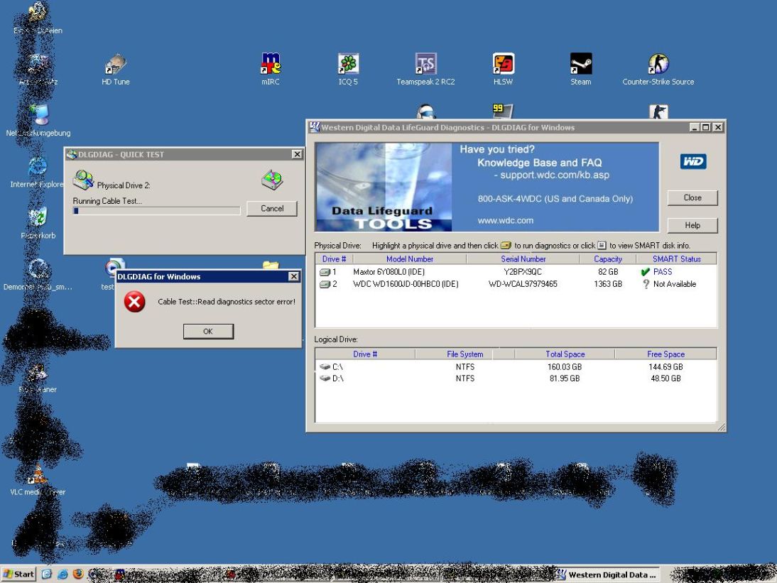

hab hier mal noch so nen tool von western digital da kommt folgendes oO (siehe anhang)
smart geht wohl gar nich?
die capacity wird auch falsch angezeigt.
und der test wie ihr sehn könnt geht auch nicht. -.-
bei hd tune zeigts mir auch nix an, nur die größe, aber z.b. bei infos bei supported features zeigts mir auch nix an :( und temp auch nich, bei meiner ide klappt alles etc... nur nich die s-ata
