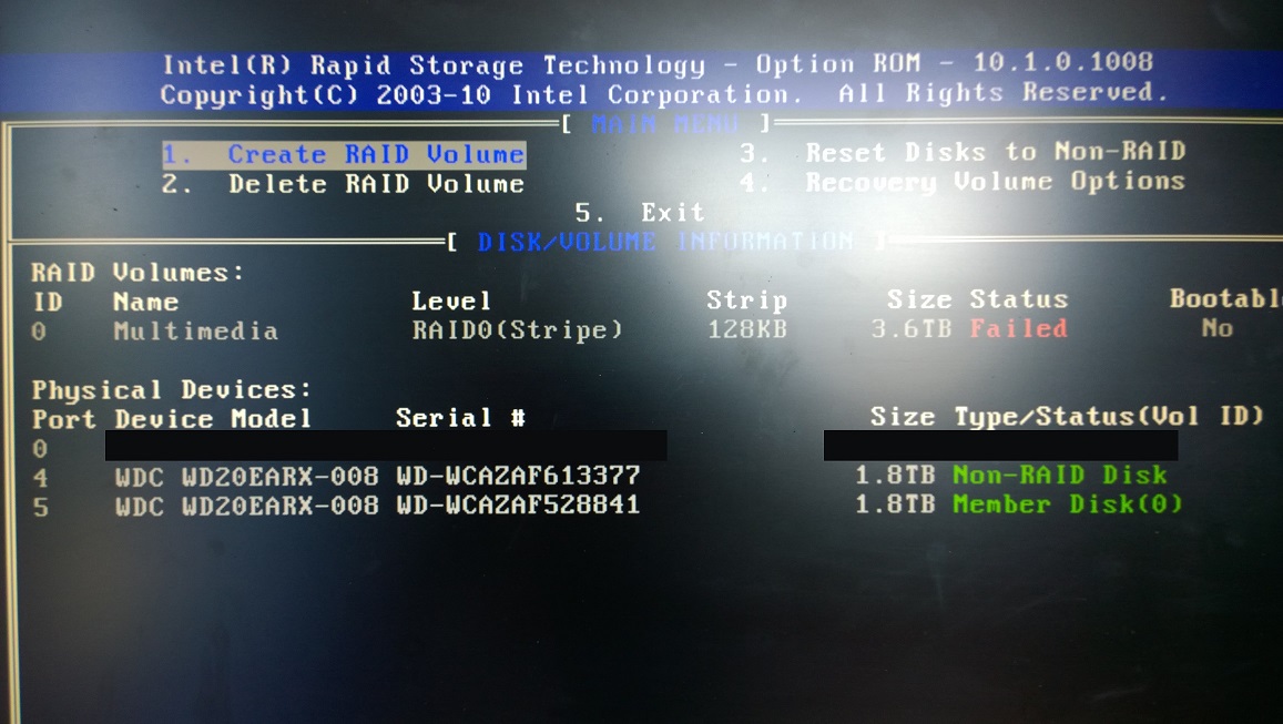

Hallo liebe Computerbase Community :)
Ich hoffe, ihr könnt mir einem Problemchen helfen...
Zum sichern meiner Daten waren ursprünglich das interne RAID 0 und eine gleichgroße externe Festplatte gedacht.
Wie dem auch sei, die externe Platte gab den Geist auf, und, wie soll es auch anders sein, das RAID 0 kurz darauf auch... Ich weiß nur nicht, wie genau es dazu gekommen sein soll. Der Computer wurde einen Tag zuvor nur von A nach B gebracht (aufgrund von Tapizierarbeiten) und im Anschluss wieder von B nach A gebracht. Nun war jedoch das RAID 0 nicht mehr verfügbar. Eine Festplatte wird als Member-Disk erkannt, die andere soll nun plötzlich eine Non-RAID Disk sein.
Jetzt stehe ich jedenfalls ohne meine Daten da :(
Im Anhang befindet sich ein Bild aus dem Intel RST RAID Menue.
Ich hoffe zutiefst, dass ihr mir noch helfen könnt. Vielen Dank bis hierhin schonmal!
Mit freundlichen Grüßen, Marc :)

Bei den Intel-RAIDs sind die Memberinfos soweit ich weiß auf den Platten selbst gespeichert. Hast du mal die Festplatten extern an einem anderen PC read-only per SMART überprüft

Im übrigen glaube ich auch nicht, dass die Platte im RAID kaputt war/ist, denn diese läuft ja auch ganz normal und wird erkannt, nur eben nicht mehr als Member Disk des RAIDs, die andere hingegen ja schon noch.
Nun ist eben nur die Frage, wie ich diese wieder dazu überrede, sich wieder als Member Disk auszugeben.
S.M.A.R.T. Werte sind ok, beide Festplatten sind in einem gutem Zustand.

naja clonen sollst halt falls was schief geht mit der Anleitung... welches Programm in der Lage ist eine "leere" unzugeordnete platte zu clonen weiss ich nicht.
hab ein test pc hier, mit 2x 500GB... versuchs eben mal nach der Anleitung.
raid erstellen, Daten rauf, raid "reset to non-raid" auflösen und wieder herstellen...
Naja soweit hat es funktioniert... ließ sich wieder herstellen und Daten waren noch drauf...
Kann bei Dir aber auch anders aussehen

Wichtig ist halt das Du das raid in selber stripegröße und sonstigen Parametern erstellst
