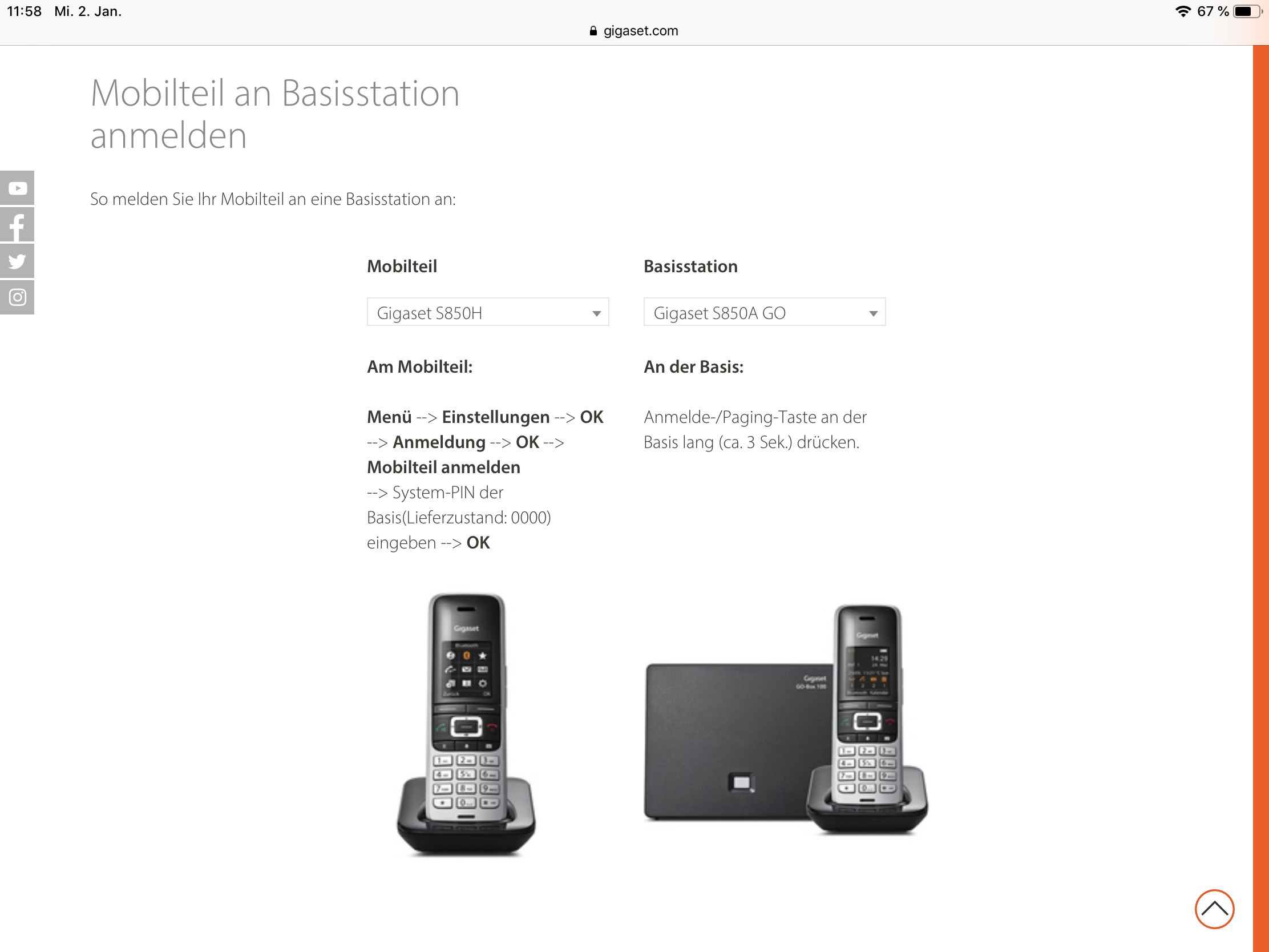

Weißt du, wie man zusätzliche Mobilteile anmeldet? In der Web GUI habe ich leider keine Möglichkeit gefunden.
Funktioniert es evtl über das Drucken der blauen LED Taste an der GO Box selbst?
Nur die PIN ist dann normalerweise die von der GUI. Danach findest du die Telefone in der GUI und kannst die Einstellungen/Zuordnungen vornehmen. Hab selbst zwei alte Gigaset zum neuen Gigaset mit eingebunden, klappt problemlos.
Reaktionen: X_Clamp
Jupp, so habe ich damals wohl auch gemacht - ist aber schon einige Jahre her.
Ansonsten hier mal schauen: Klick!
flo222 schrieb:
Danke Dir. So hatte ich es mir vorgestellt, nachdem in der GUI keine Möglichkeit geboten wird.
