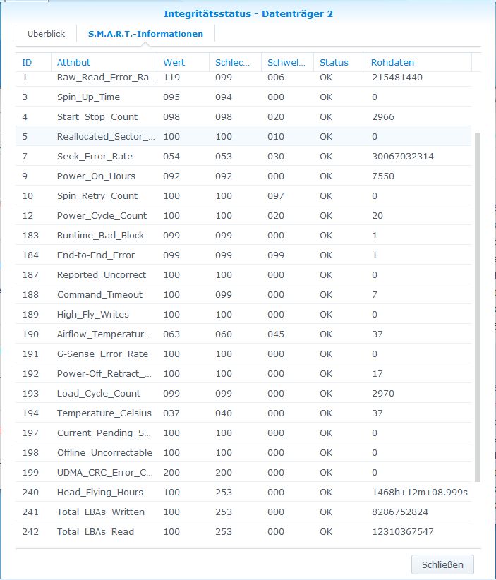

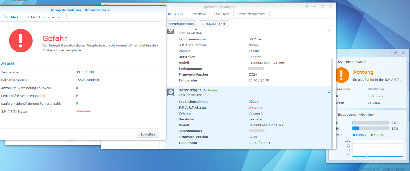

Ich habe in der Synology einen Fehler der Festplatte erhalten. Es ist eine DS213+, 2 Festplatten im RAID Verbund. Aber es geht nicht um Synology sondern um die Warnung die ich bekomme. Folgendes steht über die zweite Festplatten. Ich möchte nur wissen ob ich die Festplatte wirklich austauschen muss, weil grad gestern habe ich den erweiterten SMART Test durchgeführt, welcher ein paar Stunden ging und das Ergebnis war: Normal!
Sieht jemand ein Problem?
Danke
Es geht hier um Datensicherheit. Also tauschen und die Festplatte anderweitig verwursteln. Ne 3TB platte kostet 90 €
War vielleicht ein defekter Sektor, der dann durch einen Reservesektor ersetzt worden ist.
Oder doch eher der 1 Ende zu Ende Fehler (ID 184)
(Paritätsfehler im Datenpfad vom Cache der Platte zum Medium),
und 1 SATA Downshift Error (ID 183) der vom Ende zu Ende Fehler kommt,
Dazu 7 Suchfehler (ID 07) mit darauffolgenden Command Timeouts (ID 188).
Ein Rat ist schwierig, bei einer Einzelplatte sollte eine weile beobachtet werden ob
und wenn welche Parameter weitere Fehler zeigen, Raid-Verbünde können da viel
empfindlicher reagieren, ein Ersatz dieser Platte wär vorsichtshalber günstig.

Seagate Barracuda 3TB ST3000DM001
Lass Seatools laufen, wenn das einen Fehlercode ausgibt, dann hast Du einen Garantiefall.
Es würde mich schon arg wundern, wenn Seatools keinen Fehlercode ausgibt. Nicht ohne Grund ist der Schwellwert dieses Smart-Attributes sehr hoch angesetzt.
