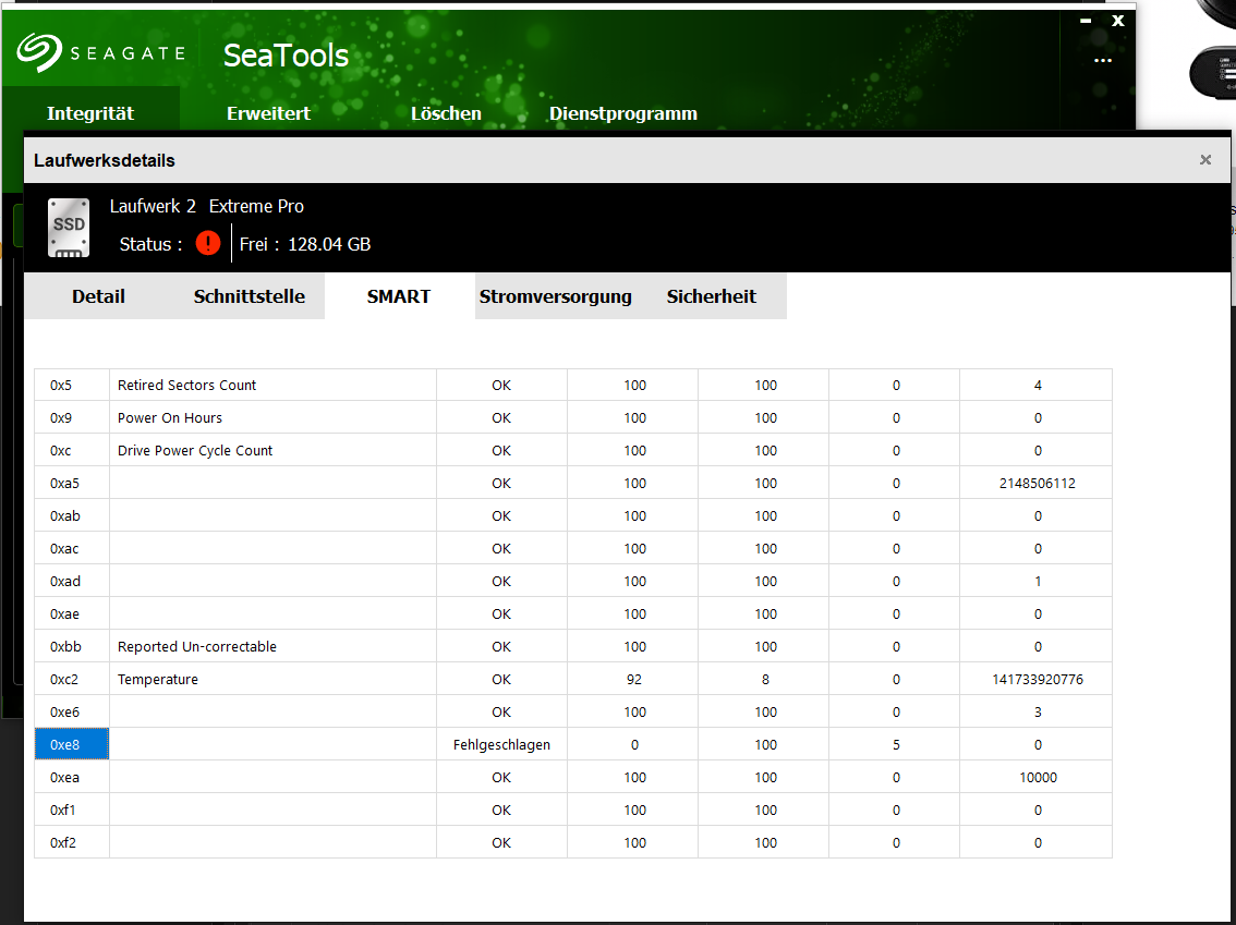

Über SeaGate SeaTools wurde mir dann der Fehlercode 0xE8 ausgespuckt. Dieser verweist wohl auf "Available Reserved Space"
Laut SeaTools sind auch 98,07 MB genutzt. Trotz Formatierung.

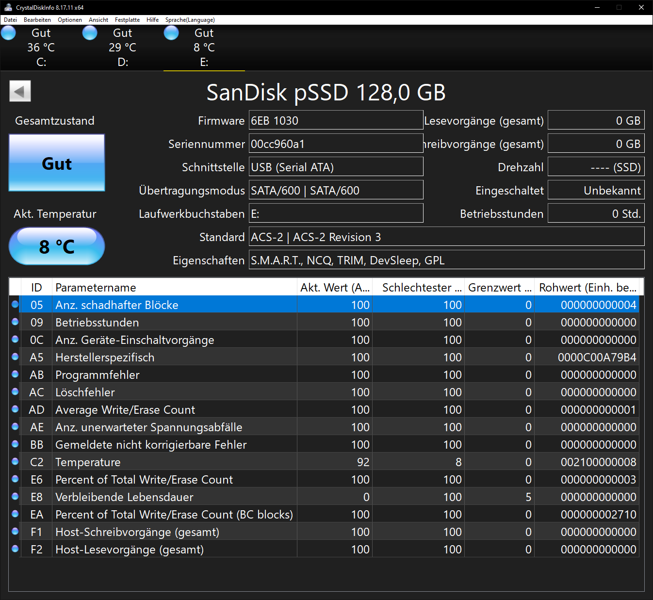

E8 - Verbleibende Reserveblöcke, jawohl, nur wäre gut zu wissen wie viele und erkennen warum sie verbraucht werden. Am besten wieder am PC anschließen und dann hier (einen vollständigen!) Screenshot von CrystalDisk Info posten - dann kann man schon viel leichter diagnostizieren, sonst tappen wir hier noch lange im Dunkeln. LG
Wende dich an den Support des Herstellers wenn du Garantie hast. Das SMART Attribut sagt es ist Fail wenn der Wert unter 5 sinkt und es ist 0, daher zeigt es einen Fehler an, ganz unabhängig was das Attribut nun eigentlich sein soll. Daher einfach den Hersteller kontaktieren.

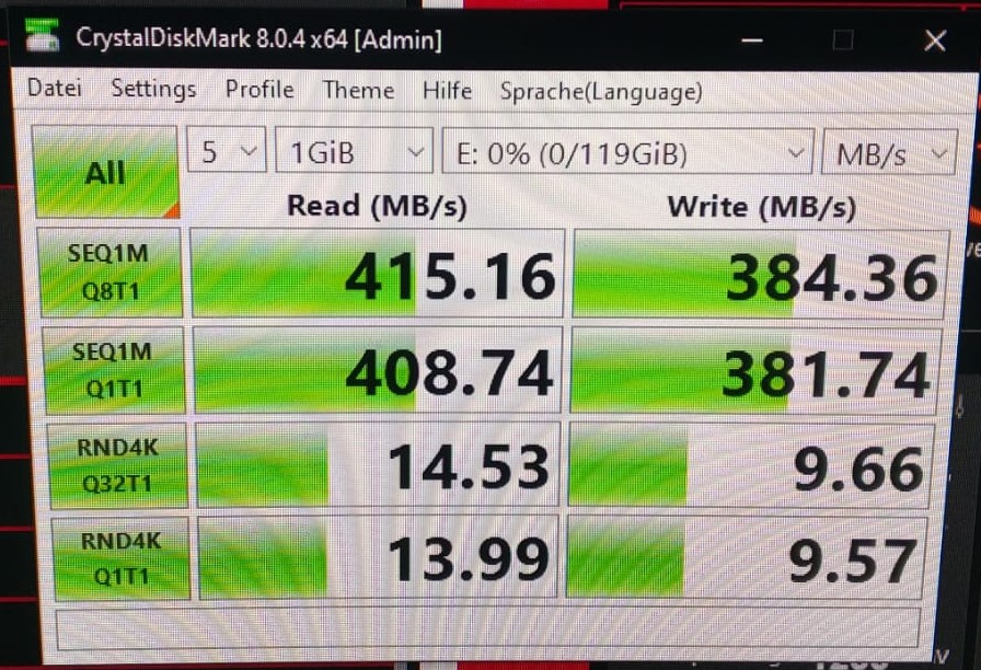

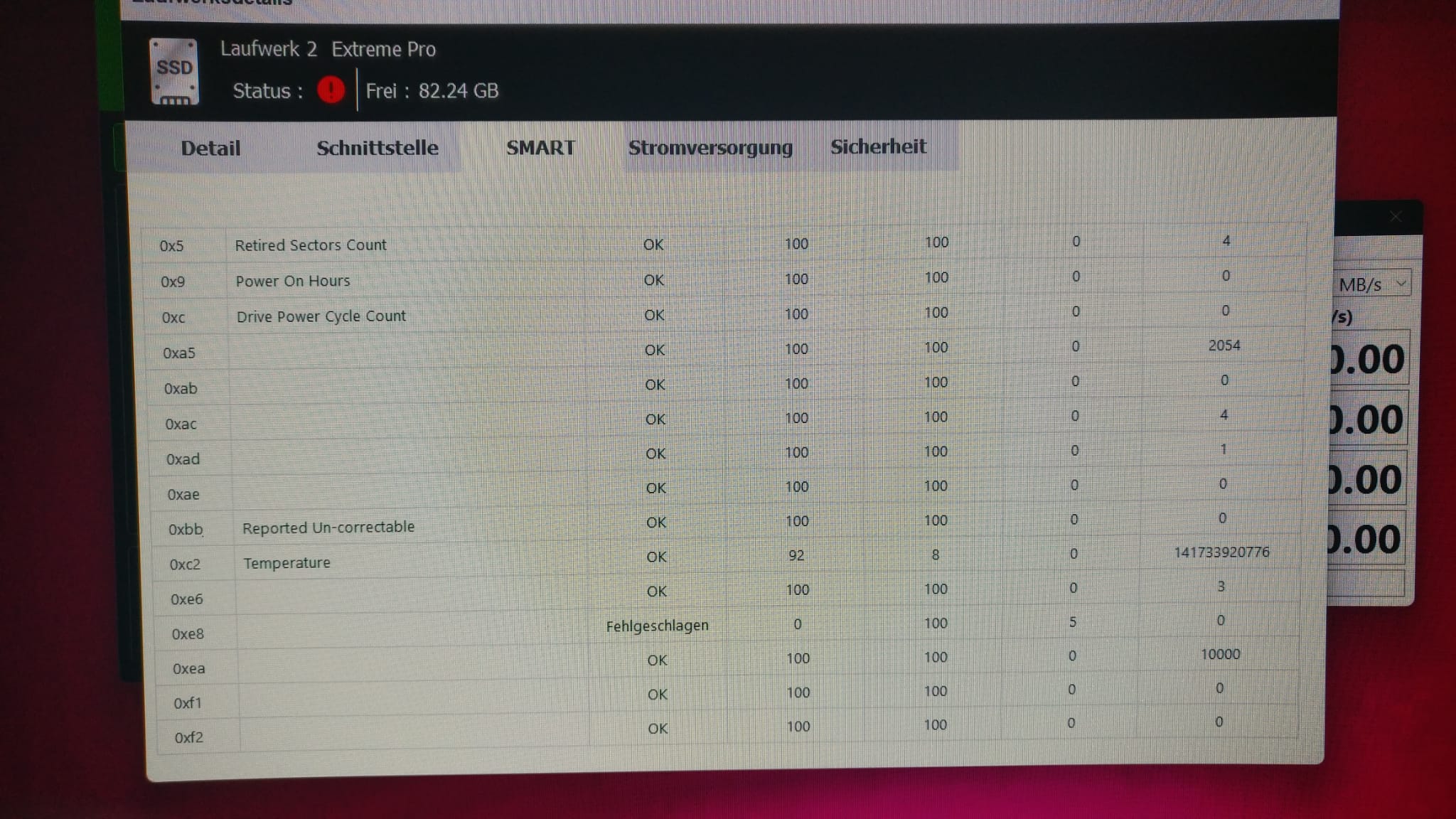

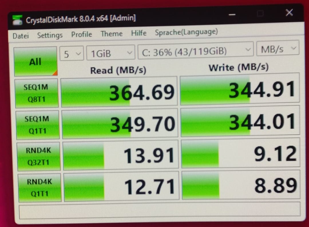

Nach Aufnahme mit dem Support, habe ich nach Erläuterung des Problems ein UPS-Label ausgestellt bekommen. USB-Stick irgendwo nach Tschechien geschickt und einen neuen erhalten. Mein eingeschickter Stick war auf der Verpackung noch mit 3.1 betitelt. Der neue nun mit 3.2 Gen1. Der neue Stick zeigt ebenfalls direkt, obwohl noch neu verpackt gewesen, den Status: Poor. Und 4 beschädigte Sektoren. Des weiteren läuft der neue Stick deutlich langsamer.
Werte des eingeschickten Sticks:​
Werte des neuen Sticks:

Beachte beim neuen Stick Abb. 2 den Wert 0xa5 in der letzten Spalte von 2054 und vergleiche mit der Abb. aus dem 2. Post oben. Dort betrug der Wert bereits 2148506112.
Naja, jetzt habe ich nen neuen Stick, aber genau die gleichen Fehlermeldungen sowie einen langsameren Stick.
