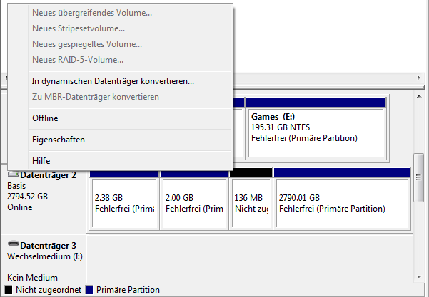

Ich habe die Festplatte aus dem NAS in meinen PC eingebaut. Sie wird unter "Computer" gar nicht angezeigt. In der Computerverwaltung>Datenträgerverwaltung wird sie als Datenträger 2 angezeigt. Wie kann ich sie unter Computer anzeigen lassen? Soll ich sie wie im Bild zu sehen zu einem dynamischen Laufwerk konvertieren?
Welches Filesystem nutzt Dein NAS? Die allermeisten NAS basieren auf Linux oder FreeBSD und verwenden kein NFTS sondern ext2/3/4 oder gar noch exotischere Filesysteme wie XFS oder ZFS. Das Zuweisen eine LW Buchstaben alleine wird also im Zweifel nur zur der Aufforderung zum Formatieren führen, der man natürlich nicht nachkommen sollte. Für ext2, ext3 und wohl auch ext4 müsste es Tools zum mounten und zumindest lesen unter Windows geben, sonst müsstest Du ein Live-Linux booten.
Es ist generell keine gute Idee eine Platte aus einem NAS in einen Windows Rechner zu hängen um dann womöglich Daten retten zu wollen. Viel besser ist es auch von dem NAS regelmäßig Backups zu erstellen, die bieten diese Funktion ja nicht zum Spaß an und verfügen ja i.d.R. auch genau dafür über USB und eSATA Port um dort Platten anzuschliessen.

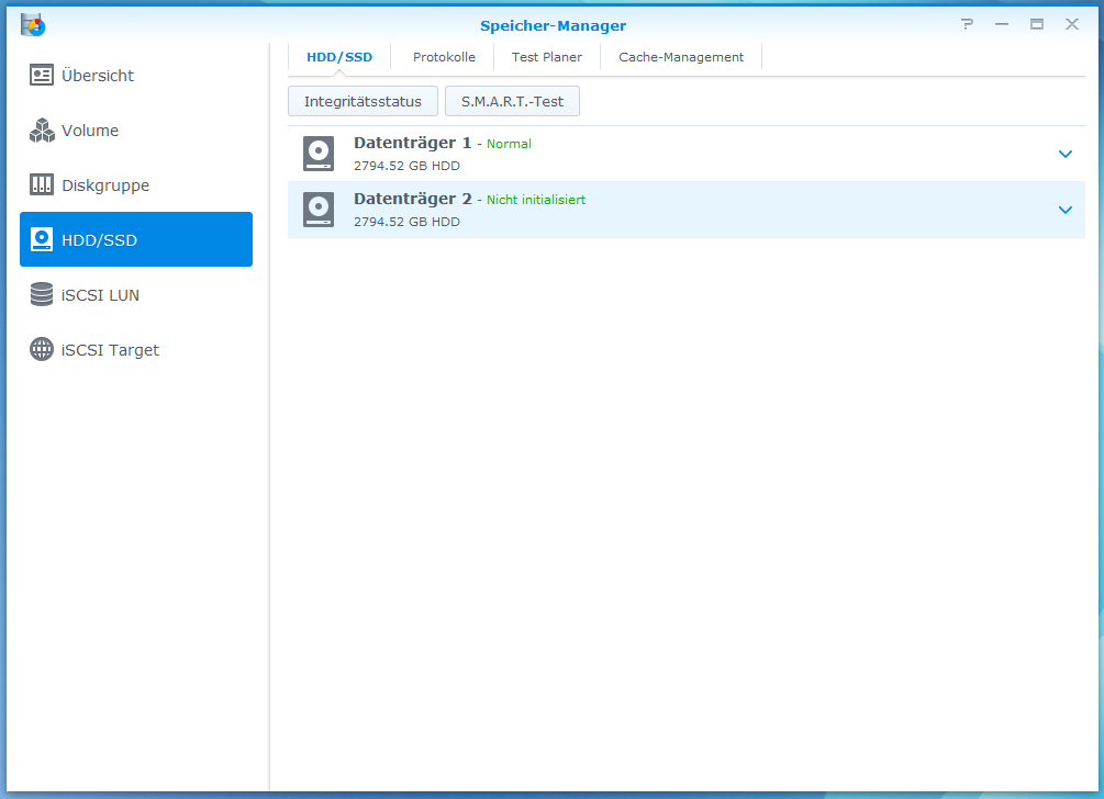

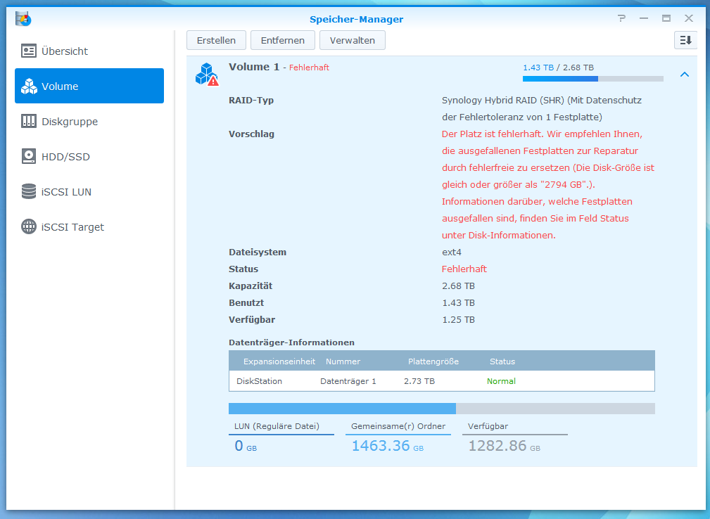

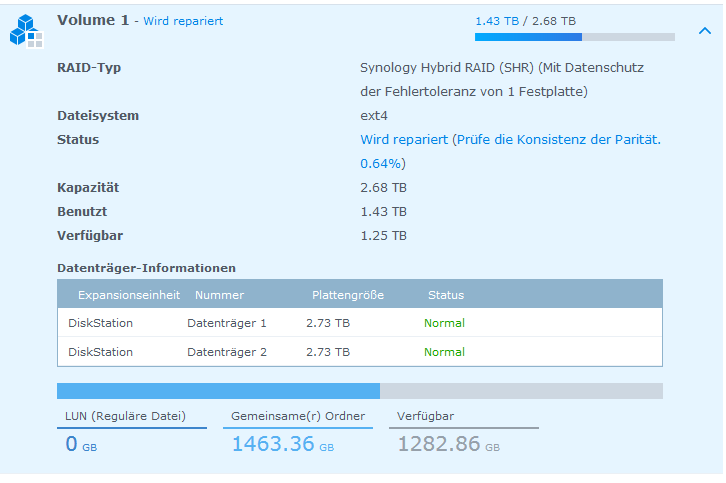

ich habe die neue Festplatte bekommen und sie ins NAS eingebaut. Es hat die ganze Zeit gepiept.
Folgende Sachen wurden mir angezeigt:
Die zweite Festplatte ist neu!

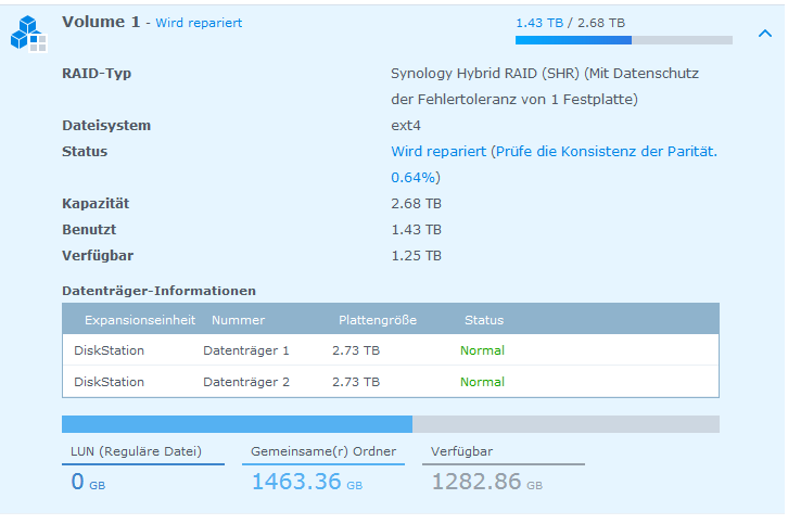

Ich ging dann beim ersten Bild oben auf "Veralten" dann stand "Reparieren" das habe ich ausgewählt und Datenträger 2 ausgewählt. Nun wird etwas repariert, aber ich habe keine Ahnung was. Ich hoffe das RAID wird repariert und ich habe alles richtig gemacht. Kann mir das jemand bestätigen? Dann kann ich in Ruhe zurücklehnen und warten bis es fertig repariert ist :)
Danke
PS: Das Backup hat's gar nicht gebraucht obwohl ich es noch hatte :)
ok, ich habe die RAID Reparatur so durchgeführt, wie oben beschrieben. Es dauerte zwar 12h, aber jetzt ist alles im Grünen Bereich. Beide Festplatte sind in Betrieb und funktionieren ohne Probleme. Danke für die Tipps.
