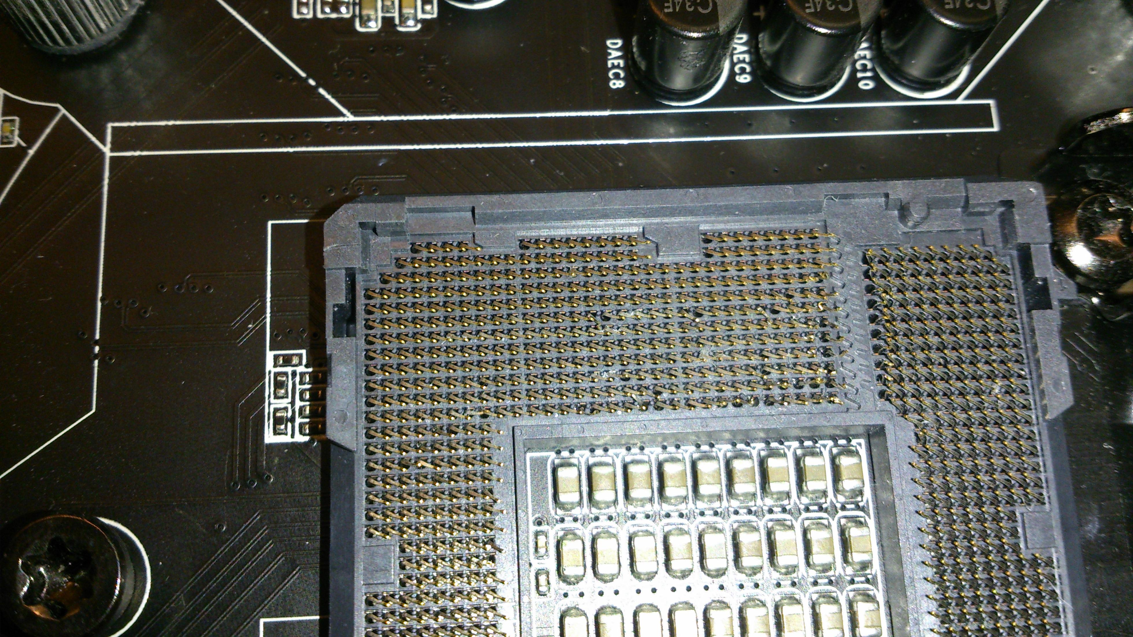

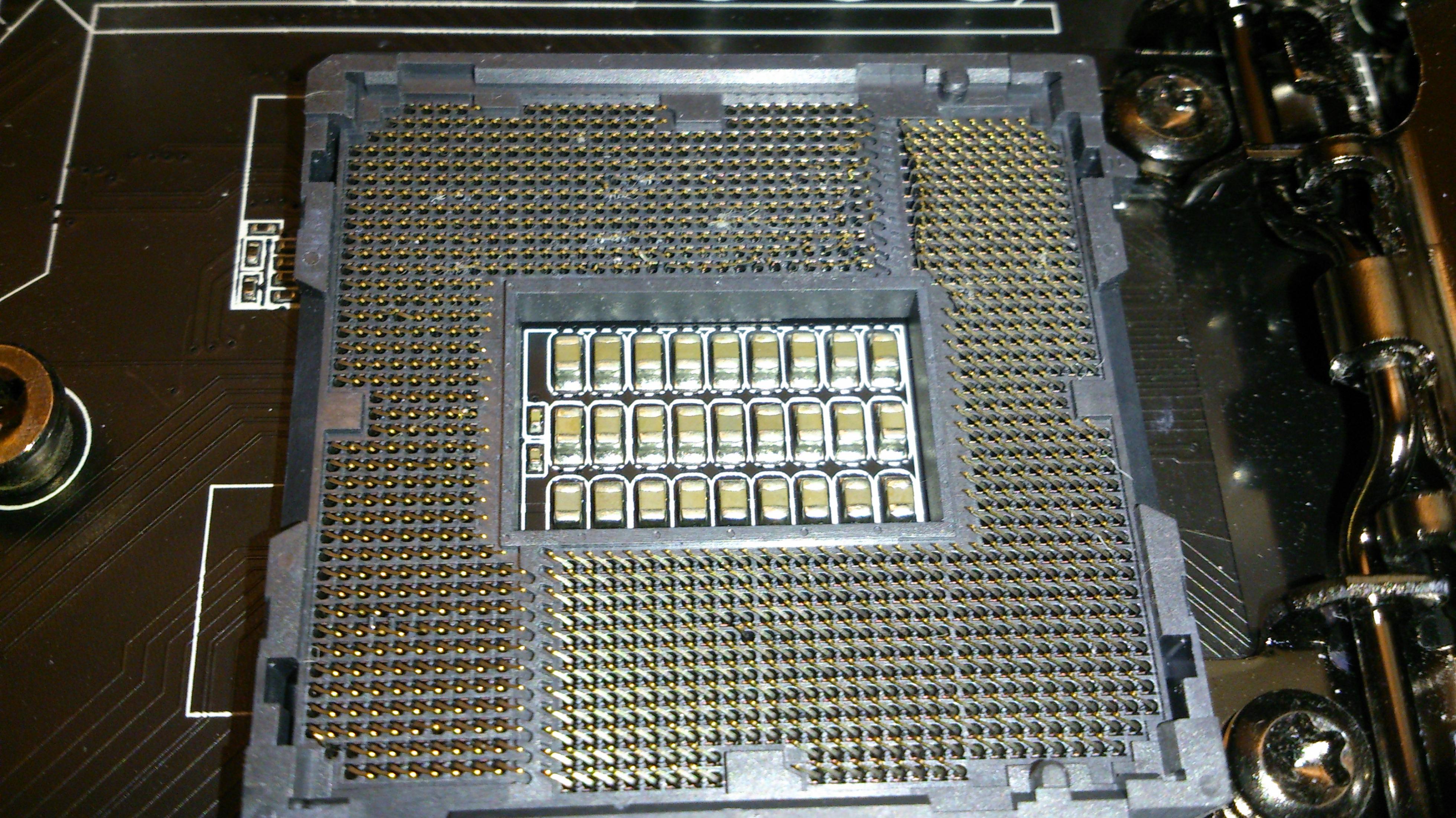

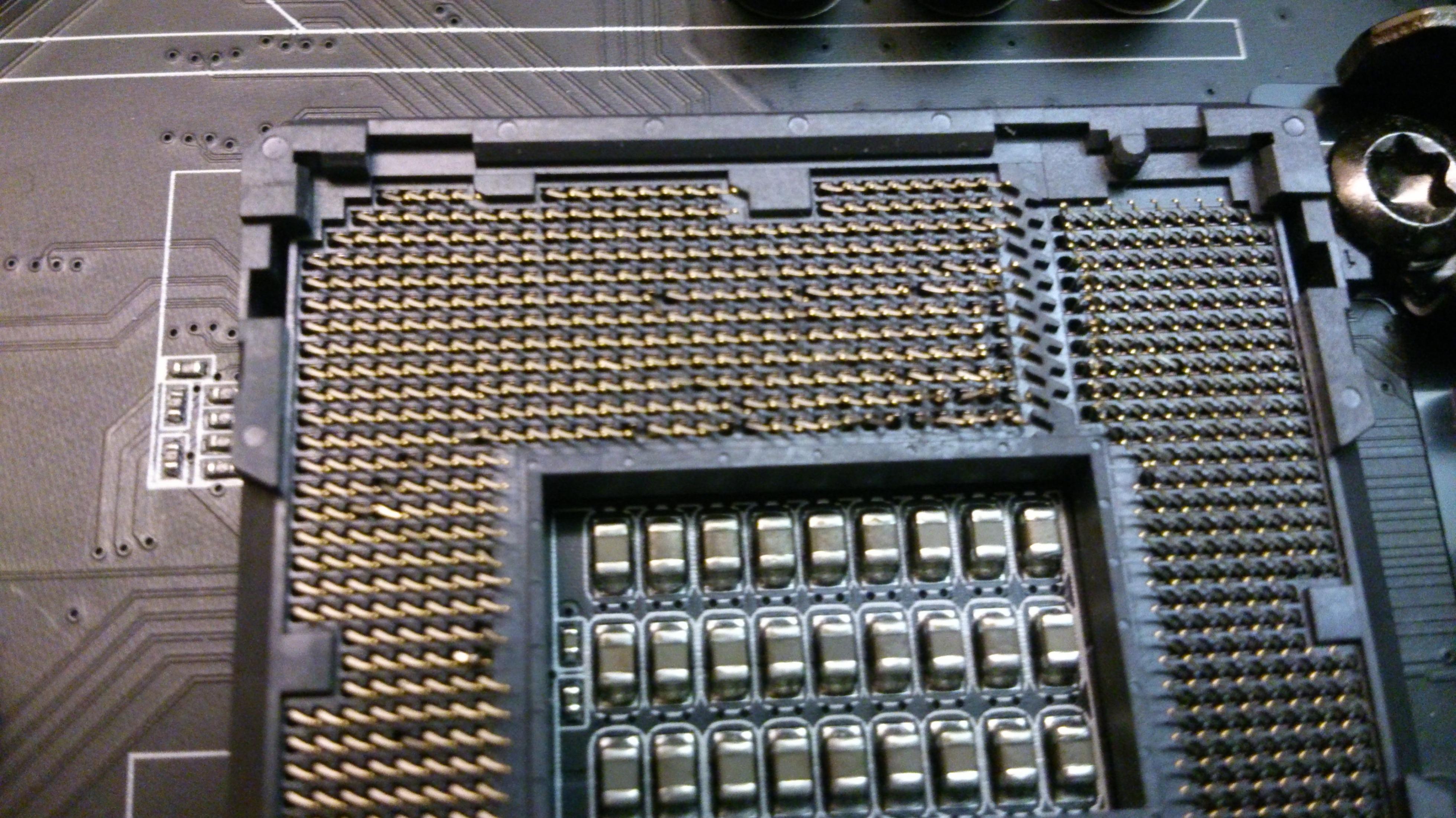

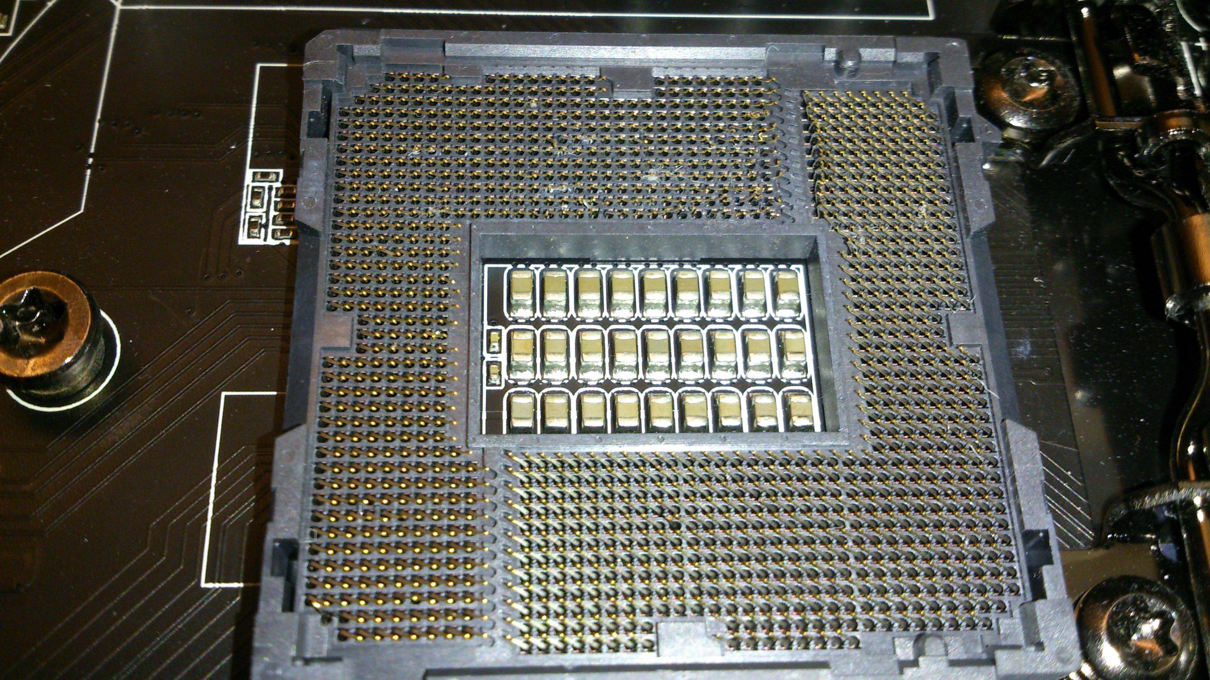

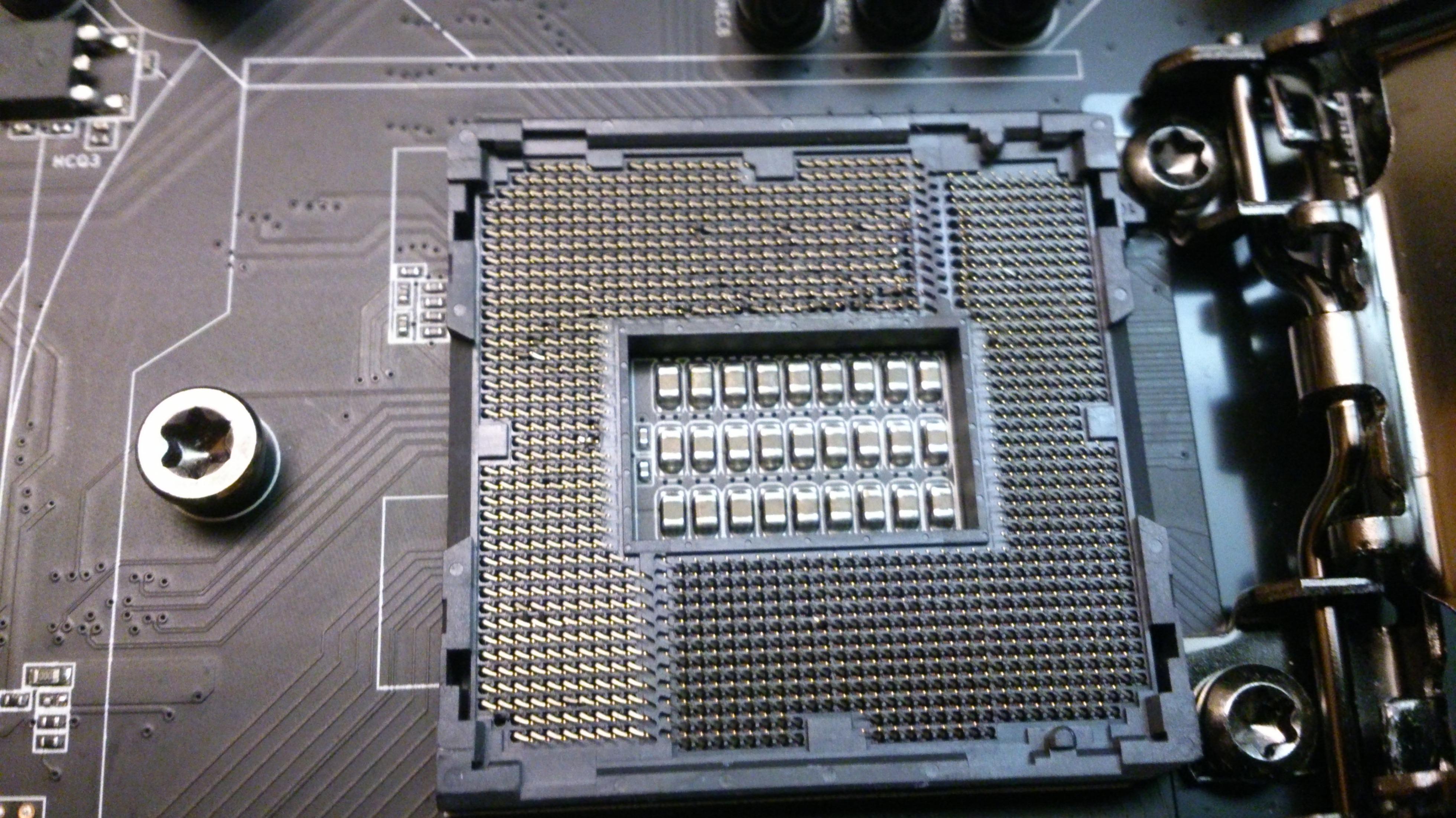

Hier mal die Bilder, hab ich gestern nicht geschafft.

in mienen augen sieht das aus wie schrott ... aber versuch es, ganz ausgeschlossen ist es nicht. nimm eine nadel mit steckkopf und probier es ...
Das sieht schon arg aus. Es gibt auch Firmen, die sich auf die Sockelreparatur bzw. den Sockelaustausch spezialisiert haben. Manche Mainboardhersteller bieten das auch an, schreib mal den Support deines Herstellers an, vielleicht lohnt sich die Reparatur noch.
