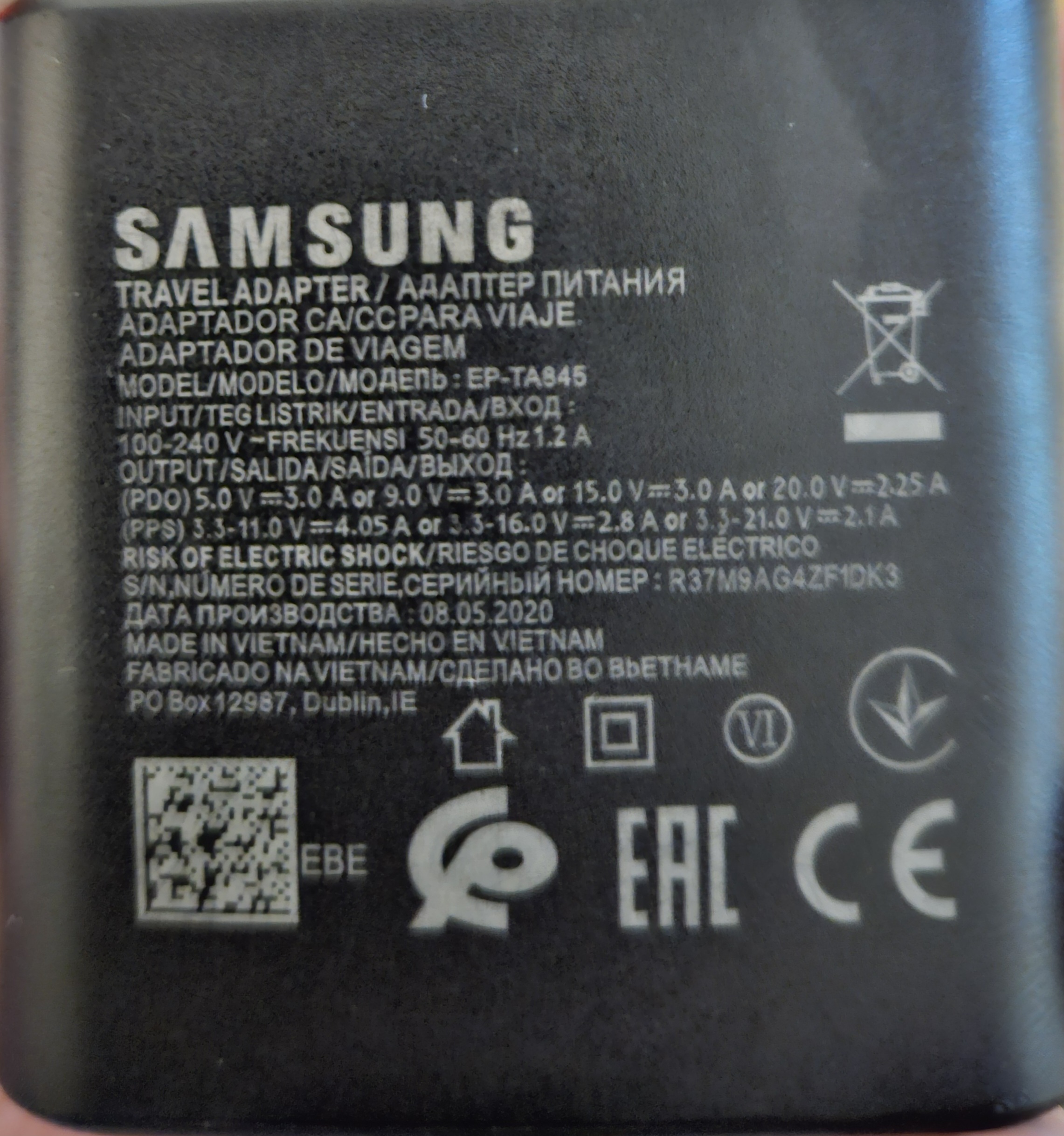

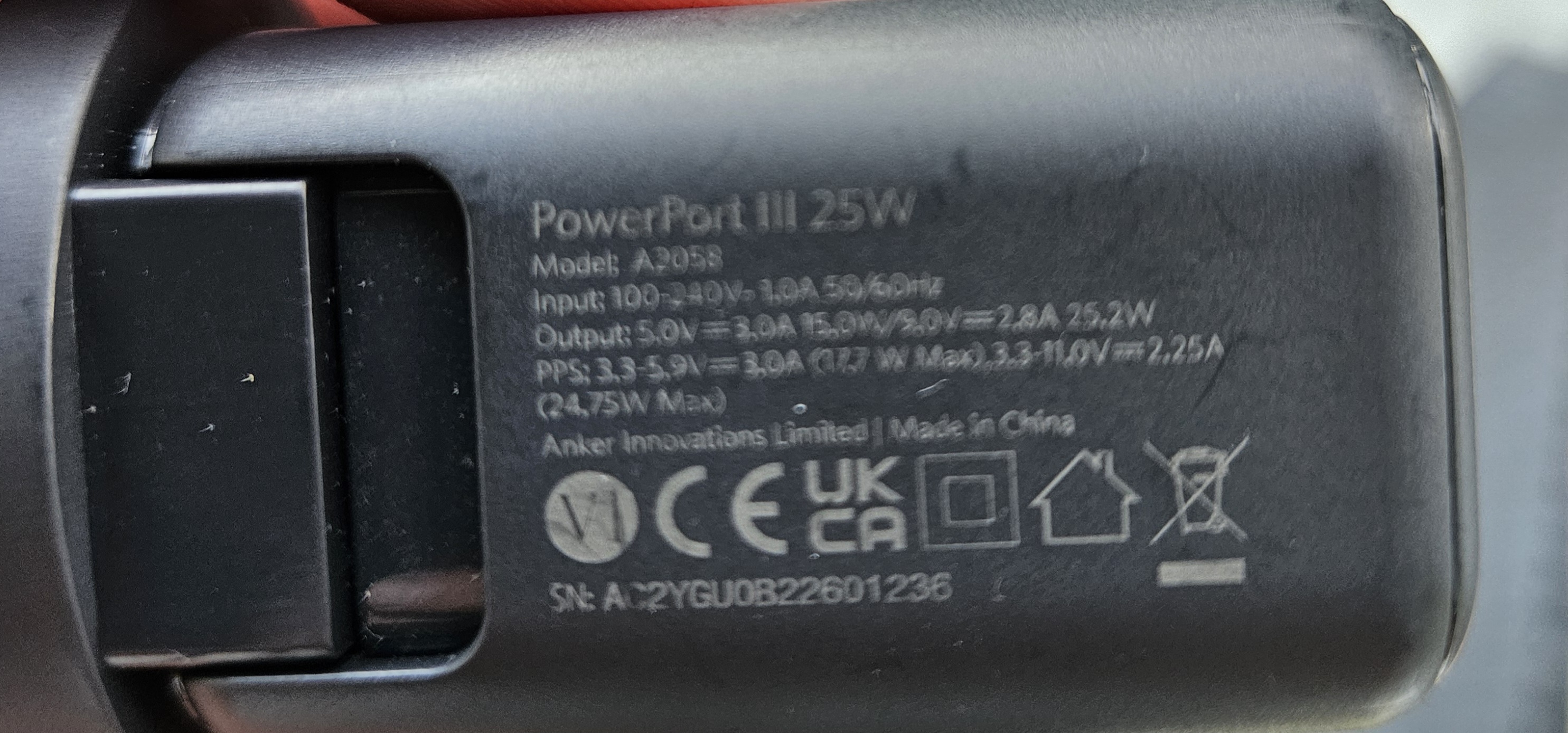

Was steht denn im kleingedruckten an den von dir verwendeten Netzteilen drauf? (V, A/mA)
Reaktionen: shortex

Okey, ich versuch mal morgens ein anderes zu bekommen.

Der Travel-Adapter von Samsung würde ja 45W liefern können.
