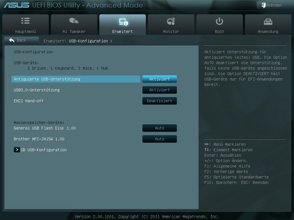

Nochmal die Einstellung ...
Wichtig ist die antiquierte USB Unterstützung zu aktivieren, dies betrifft USB 1.1 Geräte.
Rechts steht die Erklärung im Bild. Mit AUTO ist die Unterstützung nicht aktiv. Deaktiviert bedeutet = Nur für EFI Anwendungen.

Ja und genau so steht es bei mir auch ein.
Ich habe gerade bios reset gemacht und tasta funktioniert jetzt einwandfrei auch an den hinteren anschlüssen und sogar im UEFI Bios.
Aber auch nur meine Cherry funktioniert, ist die Enermax drann friert wieder alles ein und kein booten... :grr:
Wenn du ein BIOS RESET gemacht hast, hast du danach auch wieder im BIOS nachgeschaut, ob die Einstellung noch aktiviert ist ? Wie auch alle anderen USB Einstellungen kontrolliert ?
Wie geschrieben, gibt es keine Probleme mit USB 2.0 und USB 3.0 Geräten oder USB 1.1 Geräten an den USB 2.0 Anschlüssen am Sabertooth, wenn die antiquierte USB Unterstützung aktiviert wurde.
Es ist somit eine Einstellungssache und kein Problem des Sabertooth.
