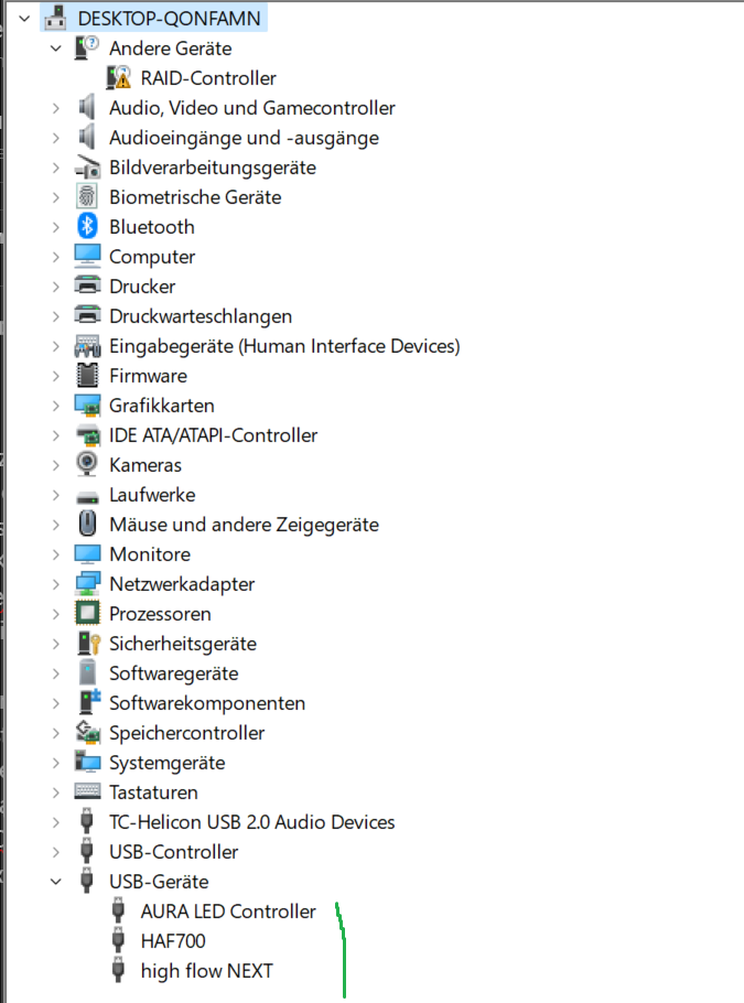

Bild 1: Alles im Grünen nach Reboot

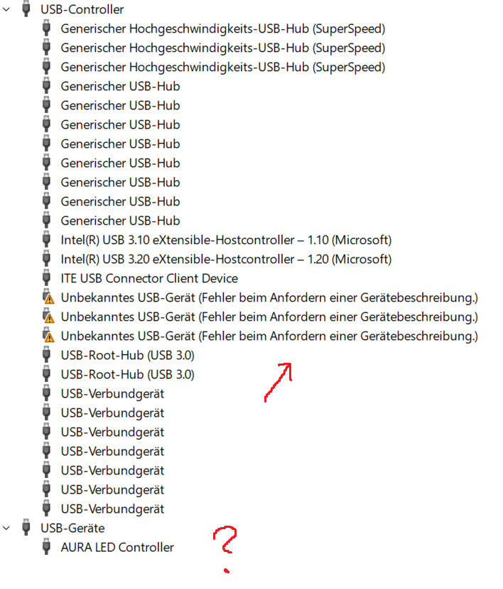

Bild 2: High flow Next / Haf 700 Weg und 3 neue Fehler oben

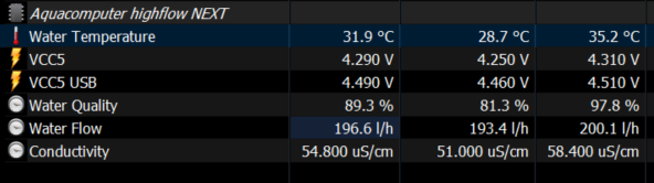

Läuft der High Flow Next im begrenzten Modus (0,5A)? Man kann den Strombedarf auch auf 2A drehen.

Die Displayhelligkeit ist auf Mittel von dem Ding, die Stromversorgung ist bei 0,5A. Man kann 2A erlauben in der Aquacomputer Software, aber heißt das dann, dass mein Board das direkt zulässt oder zieht sich der HFN dann direkt 2A und crasht wieder meine Verbindung? Zusätzlich steht da, dass es Schäden verursachen könnte.
Wenn die Option aktiviert wird, zieht der HFN bis zu 2A, was für viele Mainboard Header zu viel sein könnte - deswegen der Hinweis auf die Schäden. Braucht man afaik auch nur für viele ARGB LEDs am HFN.
Aber du nutzt es nicht, also Thema abgehakt.

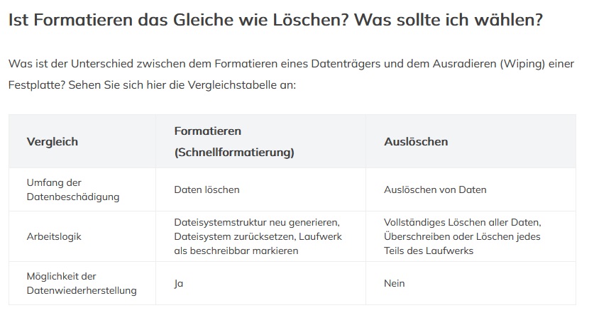

Windows formatiert nur
der Bios Eraser löscht alle dateien
welcher unterschied das ist kannst du hier zum beispiel erlesen
https://www.easeus.de/formatierte-d...matieren-eines-laufwerks-alles-geloescht.html
und wer zu faul zum lesen ist
einige Mainboard Hersteller haben nicht aus langeweile oder aus spaß diese funktion ihrem bios hinzugefügt

Stichwort UEFI und Secure Erase keinen Unterschied in seinem Fall zu einer Schnellformatierung hätte.
und nochmal für dich
Secure Eraser nutzt anerkannte Verfahren zur Datenlöschung und überschreibt vertrauliche Informationen so sicher, dass sie selbst mit spezieller Software nicht wiederhergestellt werden können.
Was wird beim Formatieren alles gelöscht?
Ein weit verbreiteter Irrtum ist, dass durch das reine Formatieren eines Datenträgers schon alle Daten gelöscht werden. Dies ist aber nicht der Fall – der Grund: Beim Formatieren wird quasi nur das Inhaltsverzeichnis der Festplatte gelöscht, so dass alle Speicherbereiche zum erneuten Beschreiben freigegeben sind.11.05.2021
google hilft bei wissenlücken, klugscheissen kann jeder, es ist immernoch ein UEFI Bios was immernoch auf einem normalen Bios aufbaut.
und das ist der Grund warum Windows bei einer erst installation auf einer neuen SSD / NVME what ever, viel länger braucht als bei einer neuinstallation und nur einer Formatierung, weil Windows automatisch noch vorhandene Dateipfade und kleinere Dateien übernimmt. Was dazu führen kann das Windows trotz neuinstallation ohne "erase" immernoch wie eine lahme Schildkröte läuft und ständig Probleme auftreten.
