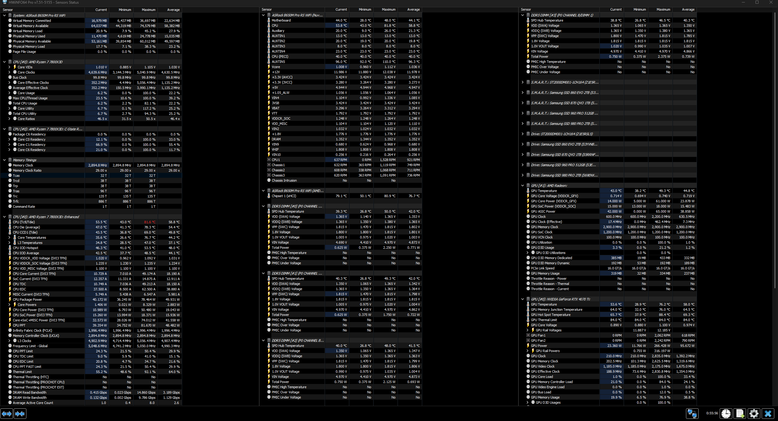

Ich habe jetzt kurz vorm Abschicken noch einmal mit Prime95 den Prozessor ausgelastet. Auch dort gibt es Probleme, aber Spotify hat solange ich keine Tastatur oder Mauseingaben getätigt habe ohne knacken und knistern gelaufen. Im Spiel zuvor knackt und knistert es auch ohne Eingaben. Hier ist die VDD Spannung auf bis zu 0,897V abgefallen.
Getrennt wurde aber kein USB Gerät.
Ich habe gegoogelt und Tipps gefunden wie die Spannung für VDDG auf 1V zu erhöhen. Das macht mir nicht allzu viel Sinn, da diese zwischen 0,962V und 1,092V pendelt. Da sieht es aber schon ein wenig nach einer schwachen Stromversorgung aus. Im Idle liegt sie bei etwas 1,015V.
Ein anderer Tipp für ältere Chipsätze wäre AGESA 1.0.0.6 drauf zu laden.
Mein Board müsste 1.0.0.7a haben. Ich hatte am ersten Tag das 1.26.AS01 [Beta] drauf gezogen.
HWiNFO screenshot nach dem auftreten des Problems im Spiel.

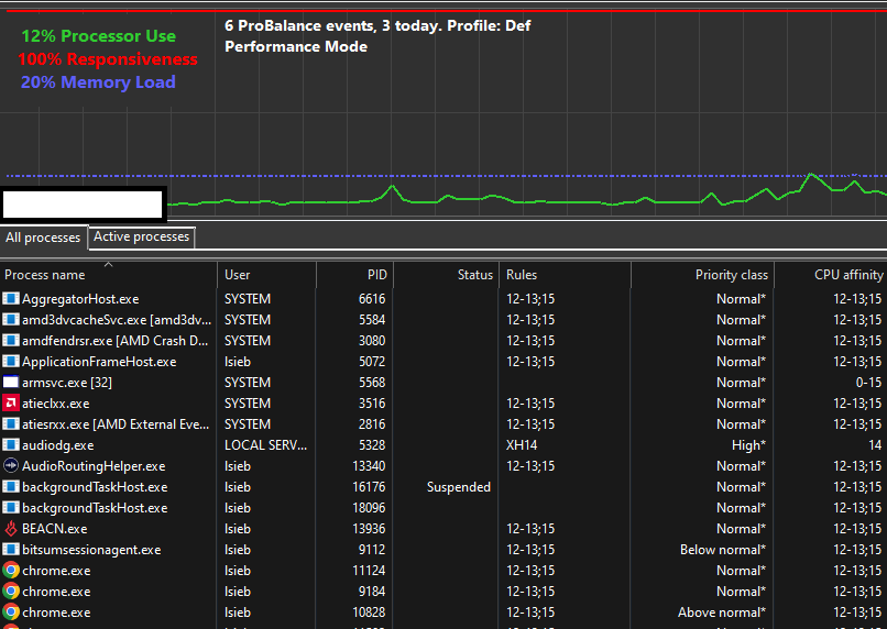

Aber bis jetzt bin ich 3 Tage Problemfrei nachdem ich mit Process Lasso den Audiodg Prozess auf einen eigenen Thread isoliert und die Prio auf high gestellt habe.
Alle Hintergrundprozesse die eigentlich immer laufen habe ich auf 3 Threads verbannt, ich gehe mal von aus das packt der Prozessor ohne Probleme, habe bisher nichts anderes bemerkt.
Spiele laufen automatisch erst mal auf allen Threads, es sei denn ich habe sie manuell auf die restlichen 12 Threads verteilt. Funktioniert bisher super.

Hallo, ich habe das selbe Problem. Hattest du es seither nochmal? Wie bist du auf deisen Audiodg Prozess gekommen?
@Tom01 Ich habe lange gegoogelt und mich nicht auf AMD begrenzt.
Funktioniert bis auf bisher eine Ausnahme super.
Diese Ausnahme ist Baldurs Gate 3. Es startet nur wenn alle Kerne dem Spielprozess zugeordnet sind.
Ich habe Spiele aber immer nur die ersten 7 Kernen zugeordnet, daher ist das Spiel dann nicht gestartet.
Andere Spiele hatten bisher kein Problem.
