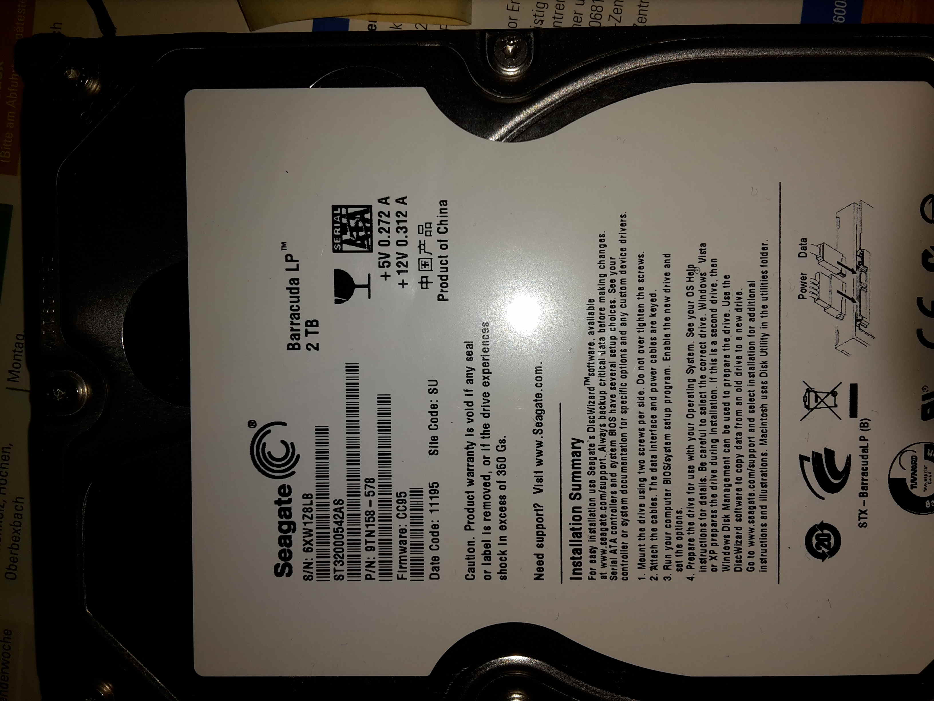

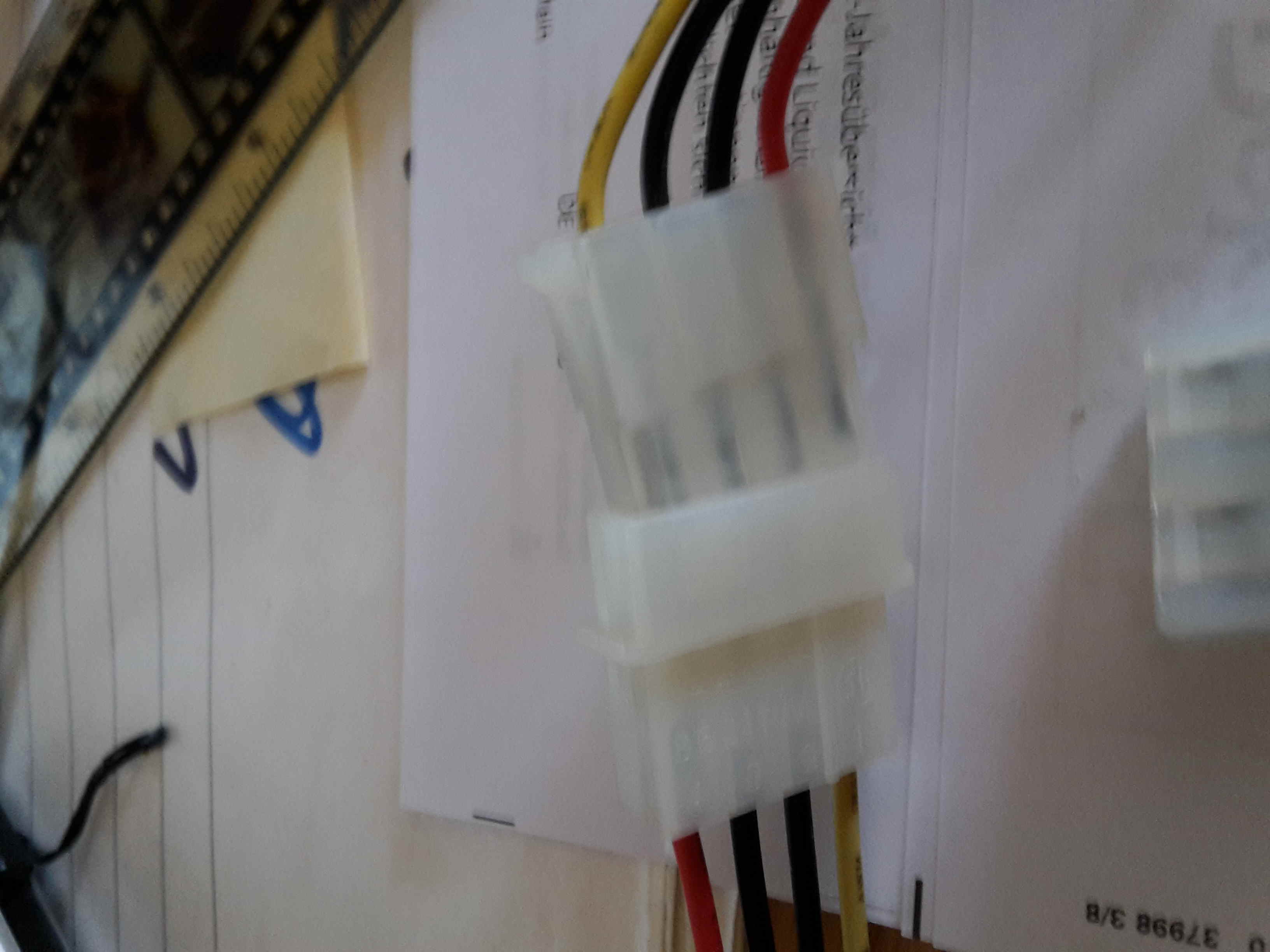

ich hatte es Eilig und habe das Stromkabel versucht falsch herum anzuschließen, das Ergebnis war ein Kurzschuss und ein defekte Festplatte :(
Nun meine Frage :
Die Festplatte ist ... war ein Seagat Barracuda 2 TB
kann man bei diesem Modellen noch die Platine tauschen??
.. oder wer kann mir sagen was da durchgebrannt ist ...??
sie Bild im am Anhang
Im Voraus DANKE für jede Hilfe

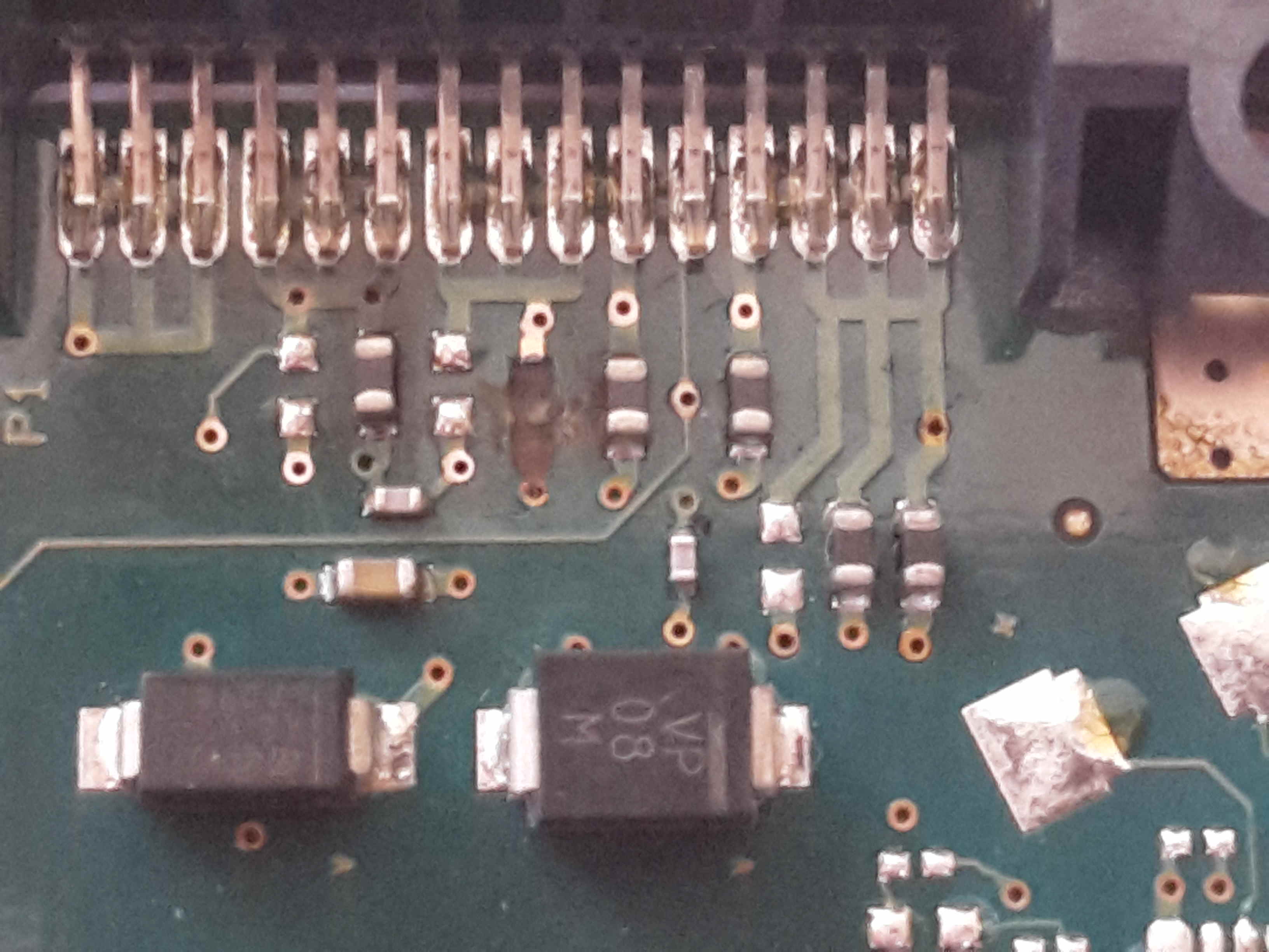

Was passiert denn, wenn du sie anschließt? Es tut sich gar nichts und sie wird nicht erkannt? Oder läuft der Motor an? Macht sie andere Geräusche? Das fehlende Bauteil wird wohl ein Pufferkondensator gewesen sein, aber vermutlich ist die Sicherung auf der Platine durch. Mach am besten mal gute Bilder von beiden Seiten der Platine

- wie kann man einen Stromstecker mit Nase verkehrt anschließen?

Mal wieder Molex-Adapterkabel falsch rum und 12 Volt an 5 Volt ? Und natürlich kein Backup :D ? Da wird man die Schutzdiode tauschen müssen. Hab aber keine Zeit...

Der Rest der Platine sieht ganz gut aus .... die frage ist nun ... ist das eine Diode und kann ich die brücken oder war das ein Widerstand ....

Das Teil nennt sich Supressor Diode und kann ersetzt werden. Kostenpunkt um 1 €.

ich haben das Bild noch mal angehängt :
dort wo ich Rot gemacht habe fehlt das Bauteil (das Teil das angeraucht ist ich habe es sauber gemacht
In den anderen Berichten war immer das Teil, das ich Blau gemacht haben, als defekt bezeichnet gemacht worden
Meine Hoffnung war das es jemand genau weis oder deinen Tipp hat wo man genau nachschauen kann und nicht nur so was ähnliches ...
Trotz allem danke für die vielen Antworten

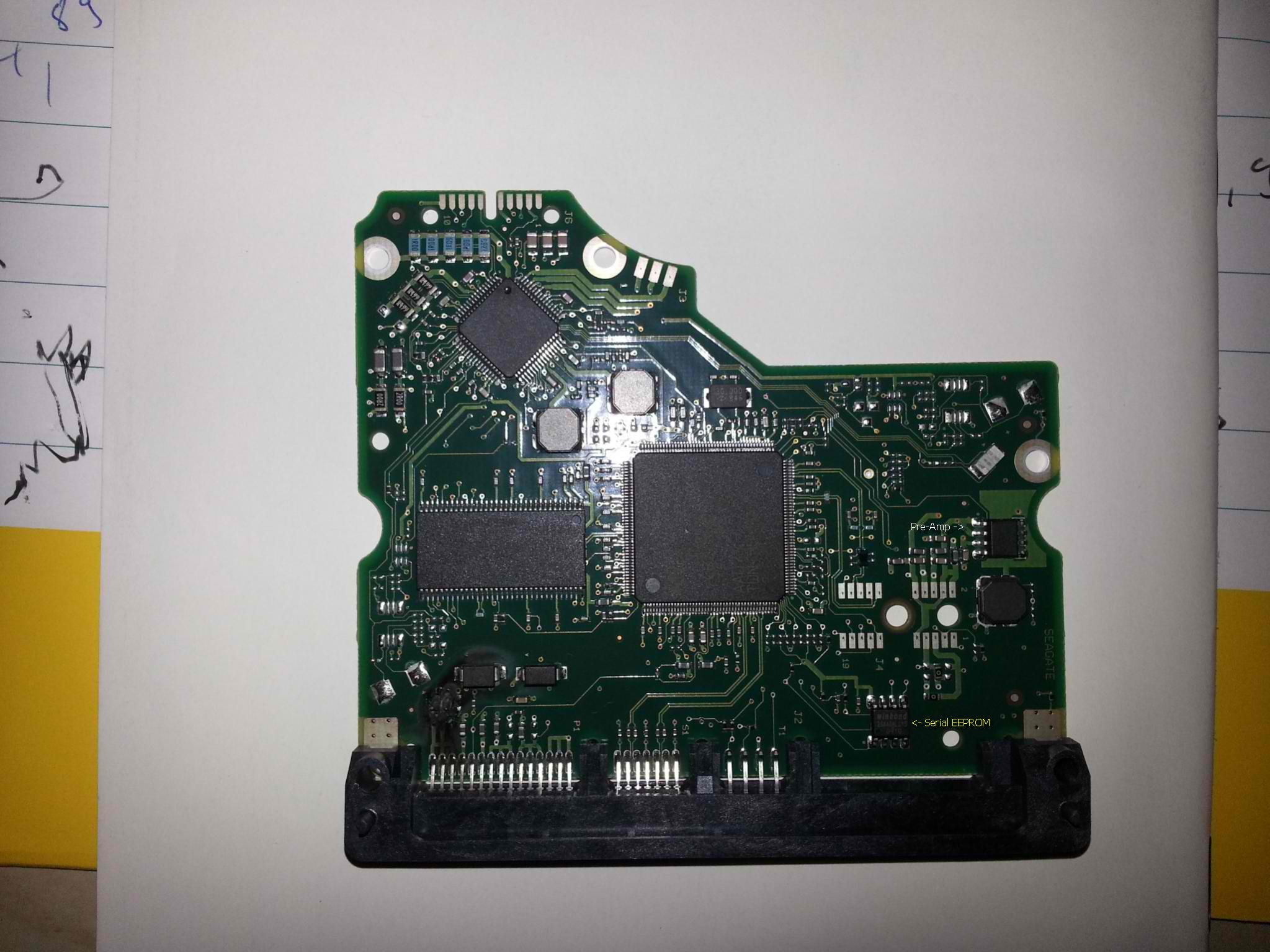

Scheint ja eine Barracuda 7200.12 zu sein, das Rote war ein Wiederstand. Platinentausch ist möglich, das EEPROM (8 Beiner mit Winbond Aufschrift) muß aber vom alten aufs neue PCB umgelötet werden. Alternativ gibts Anbieter (USA/CAN) denen man das alte PCB schickt und das Neue mit dem umgelöteten EEPROM zurück bekommt.
