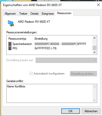

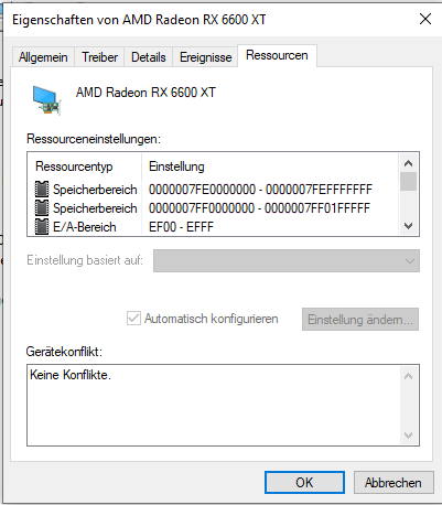

Rbar muss im Bios nicht auftauchen. Wenn in den system Einstellungen unter Eigenschaften der gpu bei Speicher“großer Speicherbereich“ steht ist rbar aktiv.

@Northstar2710
Also so sieht es bei mir aus:

@Clark79
Ist (noch) nicht aktiv, wie man sieht.

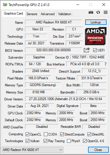

Zeig mal bitte auch den GPU-Z Screenshot von GPU-Z -> Advanced -> PCIe Resizable BAR.
Nicht vergessen "Above 4G Decoding" im UEFI zu aktivieren!
