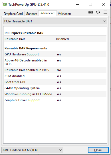

Dann ist aber nur rBAR aktiv, es braucht dazu noch eine als kompatibel erkannte Grafikkarte.
Erst dann wird S.A.M. auch im AMD Radeon-Treiber aktiviert, soweit ich weiß.

Eindeutig fehlt nur die UEFI-Kompatibilität.

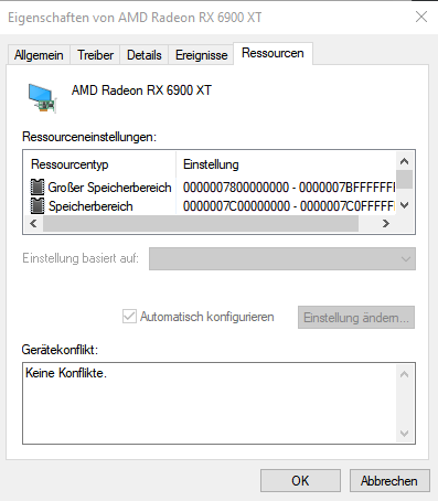

Groß ist da bei mir leider nichts :-)Vitali.Metzger schrieb:Hier muss großer Speicherbereich stehen, dann ist es aktiv.
Kann ich da bei der Win Installation etwas versaut haben? Mein aktuelles F60e sollte schon SAM "bringen".Tanzmusikus schrieb:Eindeutig fehlt nur die UEFI-Kompatibilität.
Werde trotzdem auf jeden Fall mal updaten.

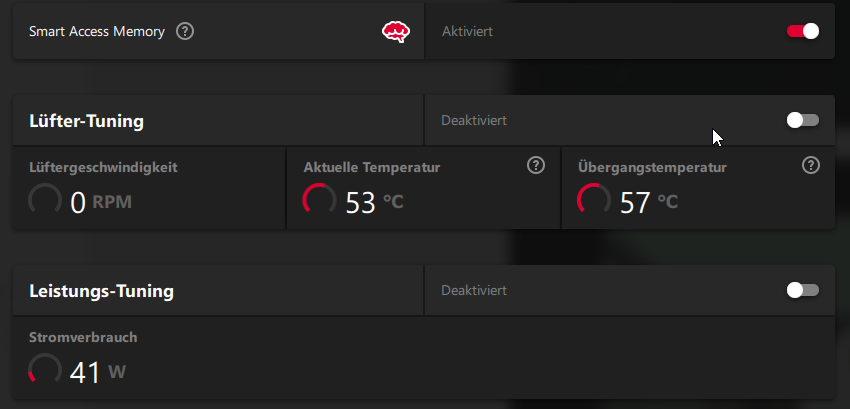

Du brauchst Dir die Arbeit mit dem Benchen nicht zu machen, falls weder in GPU-Z unter Advanced "PCIe Resizable BAR enabled in BIOS = No" steht ... noch im AMD Radeon Treiber unter Leistung->Manuell "S.A.M" nicht aktivierbar (ausgegraut) ist.
Dann liegt vermutlich dann am UEFI-Support von Gigabyte (siehe meinem Link in Beitrag #2).

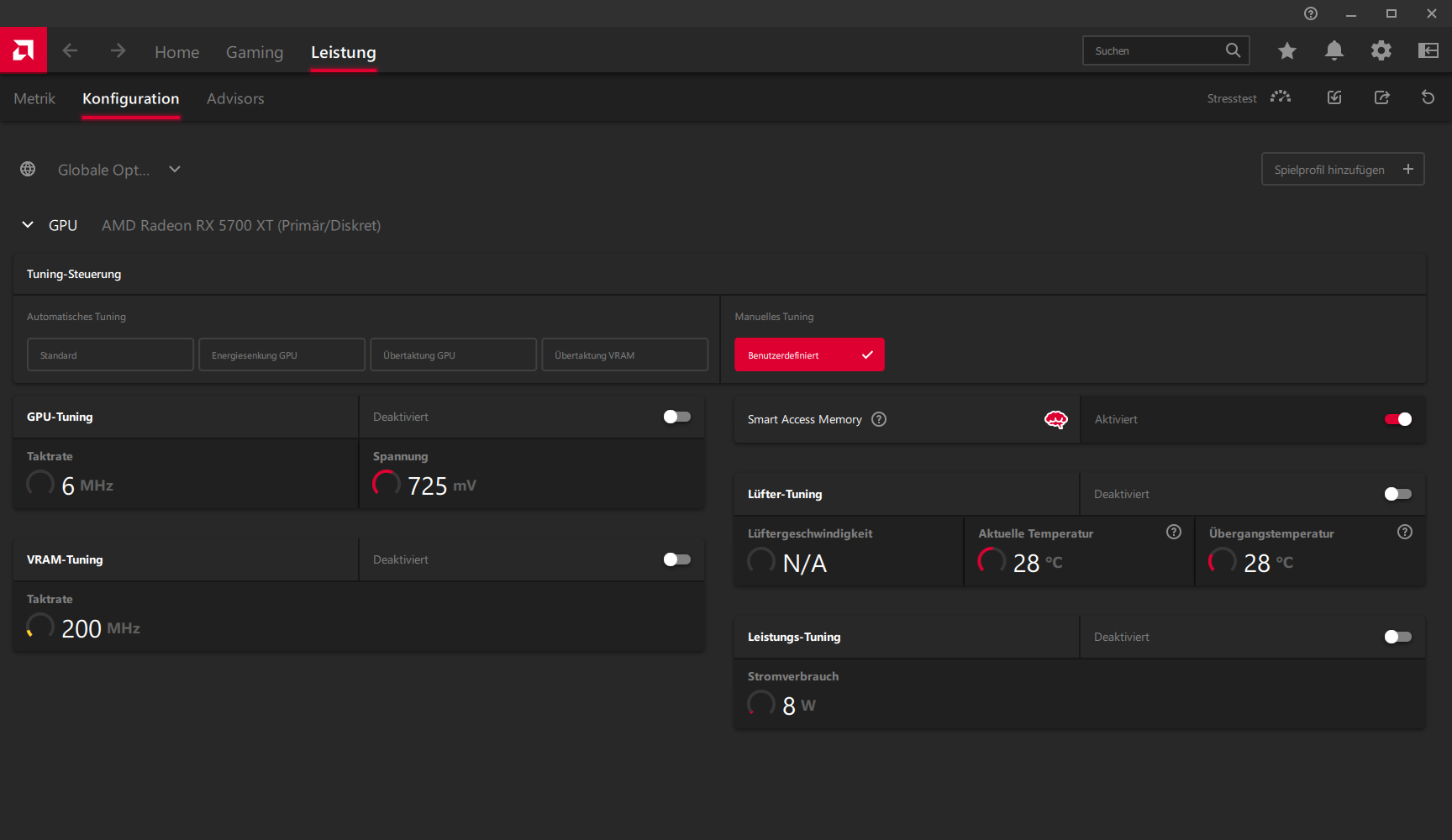

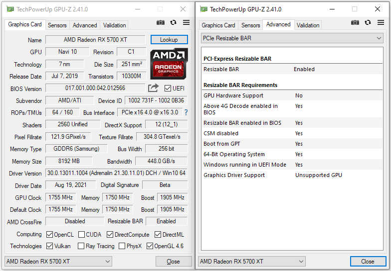

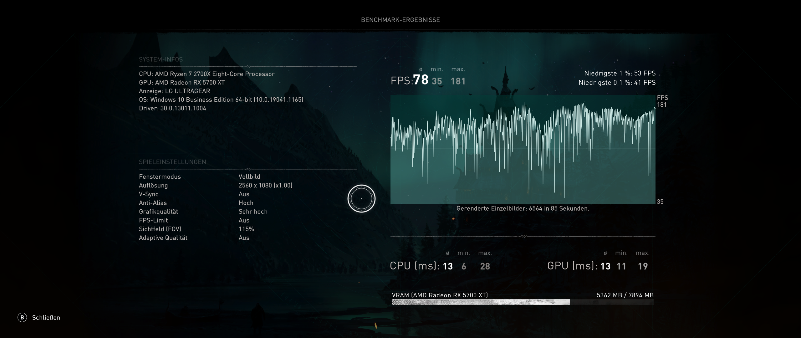

Ich habe es mittels WDDM 3.0-Treiber von Win11 geschafft, dass S.A.M. im Radeon-Treiber aktiviert wurde.
Ryzen 2700X, X470 Taichi und RX5700 XT sind verbaut.
GPU-Z meint immer noch, dass die Grafikkarte nicht unterstützt wird.
Ob nur scheinbar oder nicht, kann ich nicht überprüfen oder nachvollziehen.
Benchmarks in 2560x1080 mit Einstellungen "Sehr hoch" oder "Ultra" zeigen natürlich keine deutlichen Unterschiede. Da müsste ich wahrscheinlich auf "Niedrig" benchen, um das weiter zu überprüfen.

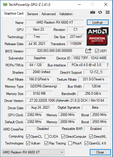

So liebe Leute,
da ich mich beim (Mit-)Lesen von Threads oft ärgere, wenn am Ende kein Ergebnis steht, versuche ich, das besser zu machen. Also:
Nach dem Update auf F60 ließ sich Resizable BAR aktivieren!!!

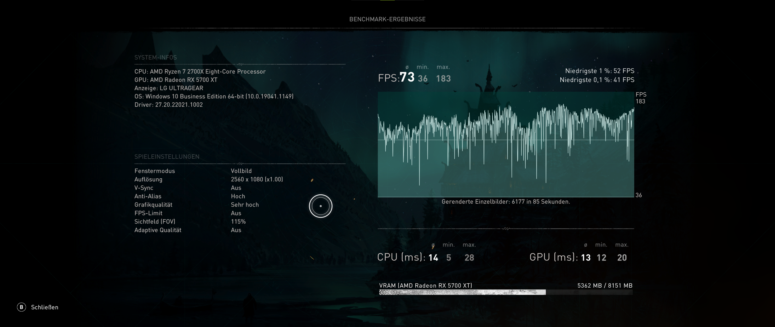

Soweit, so super. Hat es etwas gebracht? Jein. Nutze seit geraumer Zeit regelmäßig 3 Ingame Benchmarks: Metro Exodus, Assassins Creed Valhalla und The Division 2 (alles 1080p, Ultra bzw. maxed out, FPS)
Metro Exodus
ohne SAM: 73,70 avg, 103,97 max, 42,63 min
mit SAM: 73,68 avg, 103,93 max, 42,43 min
Valhalla
ohne SAM: 80 avg, 43 min, 118 max
mit SAM: 90 avg, 16 min, 203 max
Der Valhalla Benchmark ist allerdings inkonsistent und zeigt bei mehreren Läufen gerne mal unterschiedliche Ergebnisse. Metro ist m. E. hingegen ziemlich konsistent.
The Division 2 spinnt leider seit dem Update auf F60 KOMPLETT. Miserable GPU Auslastung und 77 statt 103 FPS vor dem Update. EGAL, ob mit oder ohne SAM (habe es testweise deaktiviert). Keine Ahnung, woran das liegt.
Nochmals mein Dank an alle für die tolle Unterstützung. Falls jemand eine Idee bzgl. The Division 2 hat, höre ich gerne zu. Ansonsten sind wir hier fertig :-)

Hast Du vielleicht im [Grafik]-Menü auf "Adaptive Qualität" gestellt? Dann bitte auf "Aus" ändern.Clark79 schrieb:Der Valhalla Benchmark ist allerdings inkonsistent und zeigt bei mehreren Läufen gerne mal unterschiedliche Ergebnisse.
Bei mir ist AC:V nämlich ziemlich konsistent, aber abhängig von der Treiberperformance.
Der Windows11-Treiber (mit der 30er Nummer) inkl. SAM ist z.B. etwas performanter.
Oder im Hintergrund passiert irgend etwas Störendes (z.B. Video-Stream, Windows Update, M$ Store Updates).
