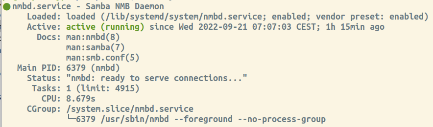

läuft denn auch der nmbd service...der macht doch die namen im netzwerk.
check mal mit
sudo service nmbd status

ja, nmbd läuft
