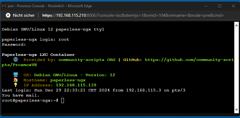

Der paperless-ngx-LXC-Container hat die IP-Adresse 192.168.xxx.219, der Host hat die hat die 192.168.xxx.210.
Wenn ich die Konsole des Containers, 192.168.xxx.19 aufrufe, sehe ich oben die Adresse des Hosts. Screenshot folgt.
Gute Frage, weil ich mir dessen nicht sicher bin.BFF schrieb:Kommst Du von aussen ueberhaupt in den Container?

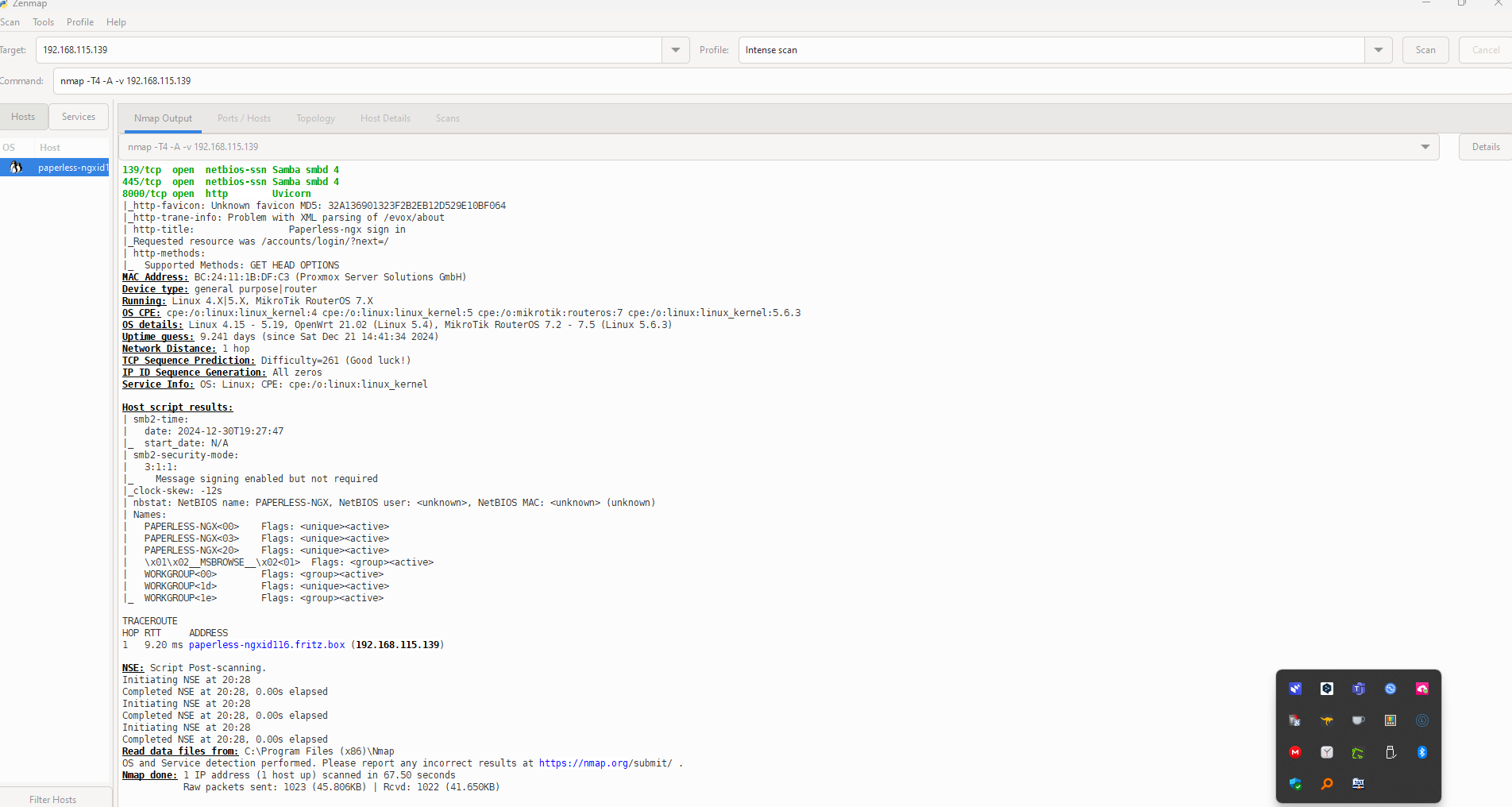

So sieht es bei mir aus wenn ich ein ollen NAS hier per NMAP anfunke.
Wenn da bei Dir nix kommt, ist Dein SMB nicht erreichbar. Oder rennt nicht.
Kommt eh keiner hin. Zumal die im Bild ja eh zu sehen ist. 😁
Ausgerechnet die Stelle mit dem .xxx. waere interessant. Wenn alles da xon den .xxx. die 115 hat und alle selbiges Subnet haben sollte nichts ausser irgendwas vom Container im Weg stehen. Rein willst Du ja schliesslich per SMB. Kannst Du mal scannen ob ueberhaupt ein SMB-Port offen ist bei dem Teil?
Target ist die IP des Paperless.
Code:
]nmap -p445 --script smb-protocols <target>
Code:
]nmap -p139 --script smb-protocols <target>

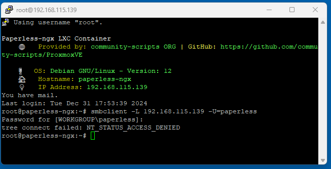

@BFF :
Zunächst nmap: command not found,
dann apt-get install nmap
dann
Linux für Fortgeschrittene, das kann ich nicht.
Wie nun weiter? Windows lässt mich nicht anmelden, weder als paperless noch als root.
Vielen Dank.
Vielen Dank.

nmap gibt es auch für Windows.
Ich würde es von einem beliebigen Gerät aus dem Netzwerk machen in dem sich Dein Scanner befindet.
https://nmap.org/download#windows
@BFF :
Was lässt sich aus dem Ergebnis von nmap aus Windows heraus ableiten? Der Samba-Server funktioniert, ja.
Weißt Du bitte noch eine Möglichkeit, um herauszufinden, warum es Windows nicht zulässt, dass sich root oder paperless nicht an einem Netzlaufwerk anmelden kann?
Danke.

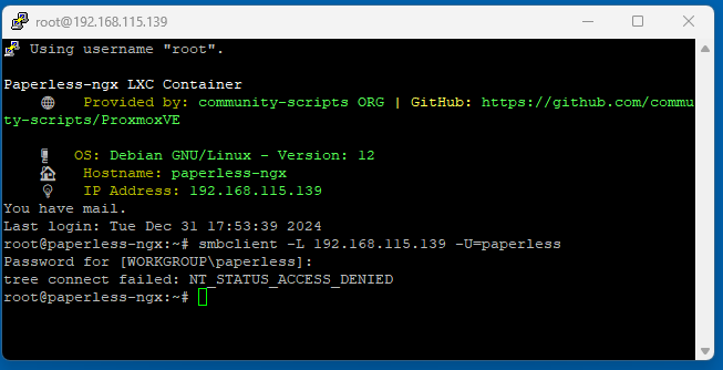

omavoss schrieb:Bitte nicht böse sein, dass ich "zweigleisig" gefahren bin
Voellig ok.
Ich les einfach mal dort auch mit.
Es muss irgendwas sein mit den Rechten. Entweder Ordnerrechte oder Nutzerrechte.
Oder irgendwas laesst keine Kommunikation aus Deinem Netz in den Container zu. Sprich Du kommst von aussen nicht ueber Proxmox in den Container.🤷♂️

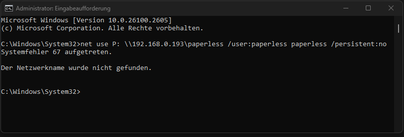

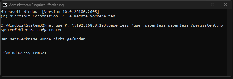

Es sind wie vermutet die Ordnerrechte. @omavoss
Auf den Ordner /opt/paperless/consume hat der Nutzer paperless keine Schreibrechte irgendwie. 🤷♂️
Verbinden konnte ich aus einem Windows mit (das Leerzeichen hinter /user: gehoert nicht hin, schuetzt aber vor sinnlos
und alles in Code Tags hatte ich keinen Bock)
net use P: \\192.168.0.193\paperless /user: paperless paperless /persistent:no
Aber beim Versuch da rein zu kopieren gibt es unter W10 diese Meldung.
Das ist wie es aussieht fuer den Ordner nach Installation.
Mach da mal ein sudo chown paperless:root /opt/paperless/consume in der Konsole von der paperless-ngx. Dann sieht das so aus dort.
Und nun bekomme ich auch die PDF in den Ordner kopiert.
Wie Du das Abarbeiten von dem Consume hinbekommst ist Dein Ding. 😉
Da hab ich keine Zeit fuer im Moment.

Gar keine Verbindung:
Die Ausgabe unterscheidet sich von den von dir in #33 geposteten Ausgaben.
Code:
root@paperless-ngx:~# ls -al /opt/paperless/consume/
total 2060
drwxrwxrwx+ 2 paperless root 4096 Jan 1 21:36 .
drwxrwxrwx 10 paperless paperless 4096 Dec 23 16:29 ..
-rw-r--r-- 1 root root 2100700 Dec 27 17:23 hdd_low_lewel_format_tool_4.50.zip
Sorry, das kommt davon (c&p).
cmd ohne Administratorrechte:
C:\Users\gimmi>net use P: \\192.168.115.139\paperless /user
Systemfehler 5 aufgetreten.
Zugriff verweigert
cmd mit Administratorrechten:
Microsoft Windows [Version 10.0.26100.2605]
(c) Microsoft Corporation. Alle Rechte vorbehalten.
C:\Windows\System32>net use P:\\192.168.115.139\paperless /user
Systemfehler 67 aufgetreten.
Der Netzwerkname wurde nicht gefunden.
C:\Windows\System32>nslookup 192.168.115.139
Server: fritz.box
Address: fd00::de39:6fff:fe04:8a51
Address: 192.168.115.139
Zugriff verweigert
Server: fritz.box

Sicher das Paperless noch auf der IP laeuft?
omavoss schrieb:valid users = root,paperless
Kein Komma zwischen den root und paperless lt. SMB-Manual.
Doof. Geht hier auch mit Komma als Trenner. 🤔
Hast Du den Nutzer paperless per
BFF schrieb:sudo smbpasswd -a paperless (mit Password: paperless)
als SAMBA-Berechtigten eingetragen?
Weil Deinen Zugriffs-Fehler bekomme ich hier wenn ich das mit einem neuen Nutzer nicht gemacht habe.
Und das obwohl der Nutzer in der smb.conf als valider User eingetragen ist.
@BFF :
Ja, ich bin sicher, dass der Container auf dieser IP-Adresse läuft. Das Passwort habe ich nochmals so eingegeben, wie du es oben geschrieben hast :
dann zweimal das Passwort, dann wieder Systemfehler 67 wie oben.
root@paperless-ngx:~# sudo smbpasswd -a paperless
New SMB password:
Retype new SMB password:
root@paperless-ngx:~# smbclient -L 192.168.115.139 -U paperless
Password for [WORKGROUP\paperless]:
tree connect failed: NT_STATUS_ACCESS_DENIED
root@paperless-ngx:~# smbclient //192.168.115.139/paperless -U paperless
Try "help" to get a list of possible commands.

Ich bin sehr nahe daran, das Projekt zu beerdigen, die Hürden sind für mich zu hoch, obwohl ich denke und auch hoffe, nur noch einen kleinen Schritt vom Erfolg entfernt zu sein.
Ich setze mich morgen noch an einen anderen PC und versuche das Ganze von dort aus. Meine letzte Hoffnung ist, dass die Tastatur des bisher verwendeten PC prellt und ich infolgedessen das SMB-Passwort zweimal identisch falsch eingegeben habe, was aber letztendlich ziemlich unwahrscheinlich ist.
New SMB password:
smb: \> dir
. D 0 Thu Jan 2 17:13:03 2025
.. D 0 Mon Dec 23 16:29:03 2024
hdd_low_lewel_format_tool_4.50.zip N 2100700 Fri Dec 27 17:23:55 2024
30787492 blocks of size 1024. 22308376 blocks available
smb: \>
