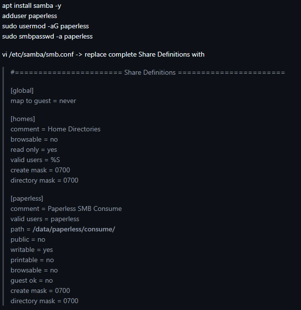

Screenshot
@Don_2020 :
Das Multifunktionsgerät kann nicht auf NFS scannen, leider. Man kann damit nur auf SMB-Shares scannen, was auf "normale" Shares unter Windows und auch unter Linux relativ problemlos funktioniert, aber eben nicht auf einen LXC-Container (paperless-ngx), der unter Proxmox läuft. Mein Gehirn und auch die KI (perplexity) beißen auf Granit bei dem Thema. Deshalb richte ich alle meine Hoffnung auf die kenntnisreichen User hier am Board.

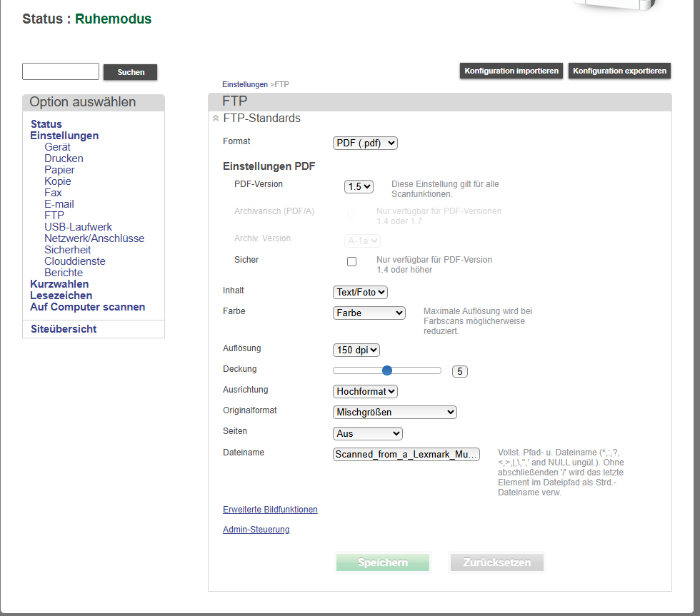

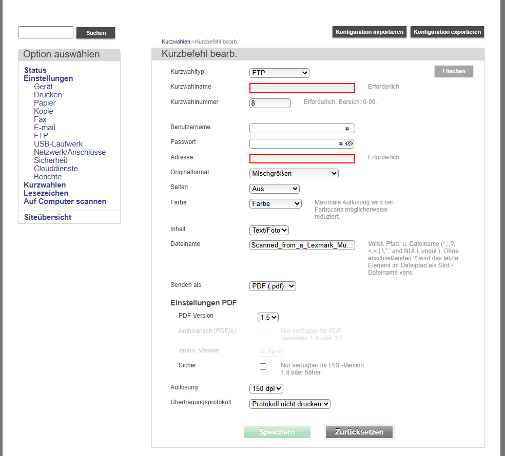

Dafür bin ich wahrscheinlich zu unfähig.
Das MFG kann FTP und ich würde es auch gern verwenden, aber ich finde keine Einstellmöglichkeit, dem MFG mitzuteilen, welchen FTP-Server es ansprechen soll.
Und vor allem: wie kriege ich dann die gescannten Dokumente automatisch nach papeless-ngx? Geht das auch irgendwie per FTP?
Meine Linux-Kenntnisse sind sehr gering, bis auf ein paar einfache Befehle kann ich nichts.

Ich werde das Projekt wohl beerdigen und mich FTP zuwenden. Dafür bräuchte ich bitte noch ein paar Hinweise, die sich aus den rot-gekennzeichneten Feldern in den Screenshots von #15 ergeben, wobei der Kurzwahlname kein Problem ist.
Ich nehme an, ich muss einen Windows-FTP-Client aufsetzen, vielleicht Filezilla, im Menü des MFG dessen Adresse eingeben und das wars? Das wäre ja fast zu einfach! Wie kommen dann die gescannten Dokumente in den Container paperless-ngx?
Besser wäre es, im Proxmox einen FTP-Server zu installieren und von dort aus die gescannten Dokumente in den paperless-Container automatisch zu verschieben. Aber damit bin ich hoffnungslos überfordert.
