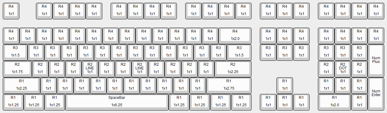

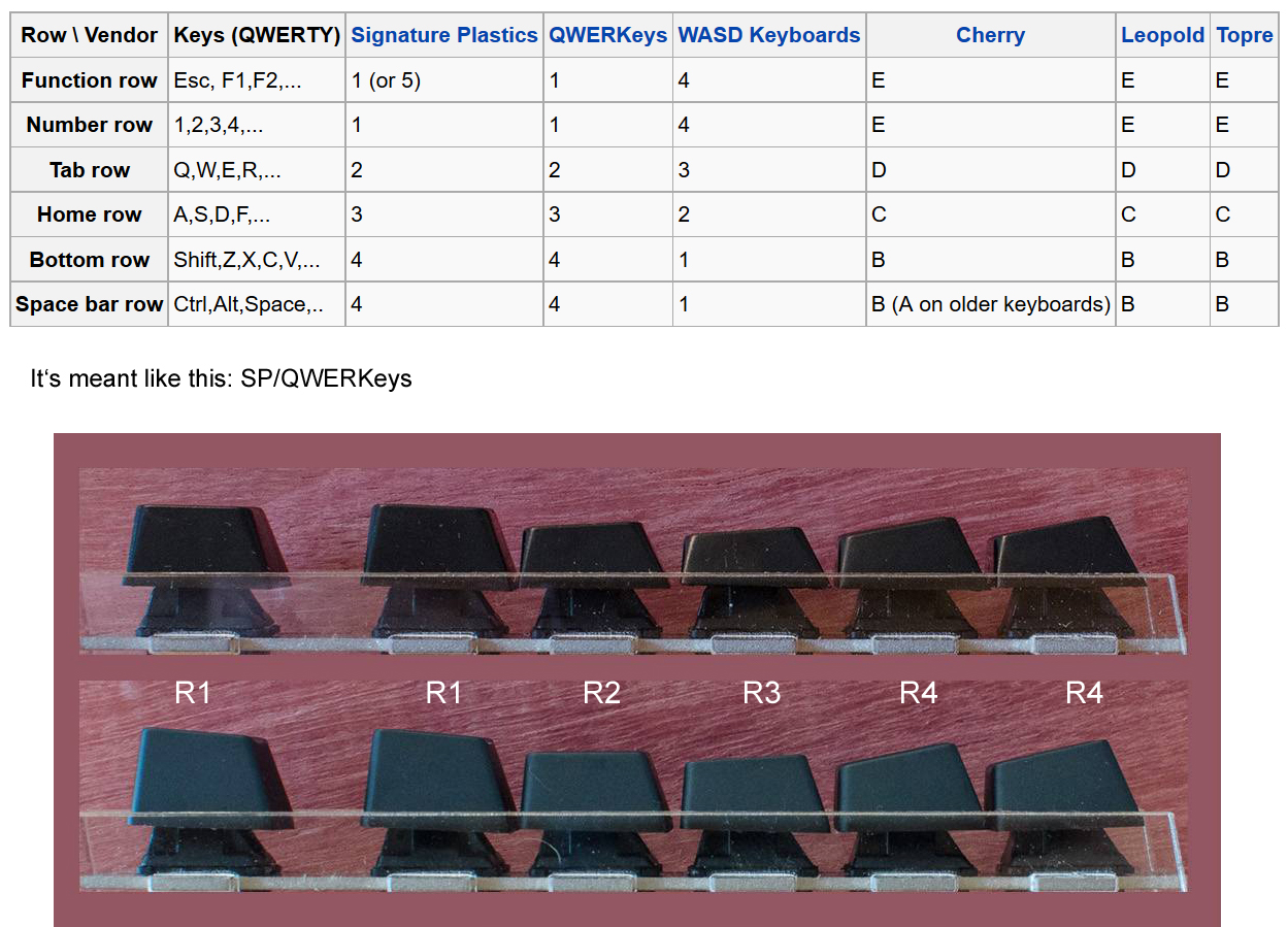

Ich hab' mal eine Frage zu den Cap-Größen bzw. R1 / R4:
In den Layoutdarstellungen auf maxkeyboards.ocm werden die Caps der obersten Reihen mit R4 angegeben, die der unteren Reihen mit R1. Auf wasdkeyboards.com ist das auch so.
Heißt das die obersten Reihen dieser Layouts haben tatsächlich Caps im Format R4 bzw. die Untersten caps im Format R1 oder sind die Bezeichnungen der Formate R1 / R4 hier vertauscht? Wenn ja, weshalb?
Denn im GMK-Rendering sind die Caps der obersten Reihen mit R1 angegeben, die Untersten mit R4.
- Mai 2011
- 4.543
AW: [mögliche Sammelbestellung] GMK Tastenkappen in ISO-DE
Nö, ist normal, es gibt da keinen einheitlichen Standard für die Beschriftung.
Die Stufung der Caps ist ganz sicher so, wie man sie erwarten würde.

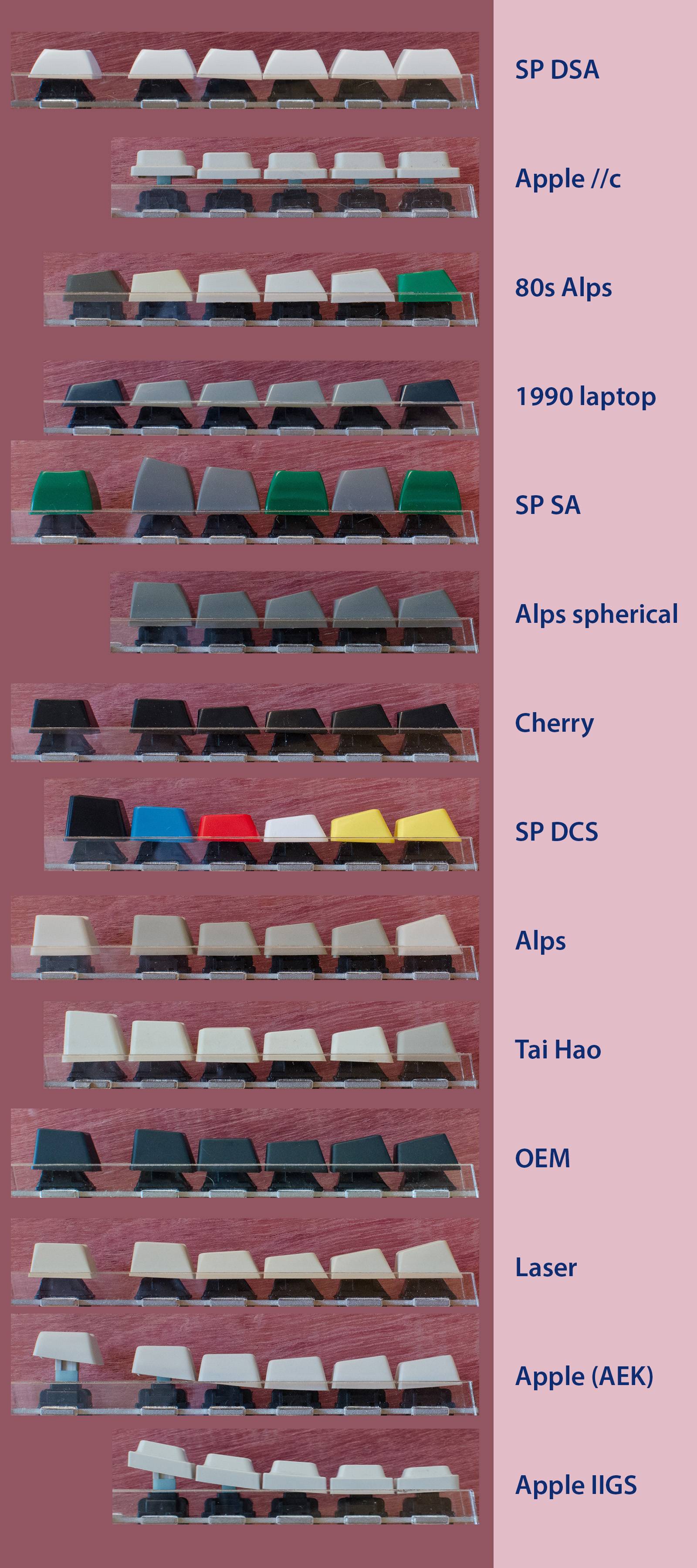

Hey,
bei WASD kann ich dir sagen das die Keycaps im "OEM" Profil gefertigt werden.
Schaut auf den ersten blick identisch zum "Cherry" (GMK) Profil aus:
Kurz gegooglet:
Oberste reihe ist OEM, mitte ist Cherry, und unten ist DCS.
jectix schrieb:...
Heißt das die obersten Reihen dieser Layouts haben tatsächlich Caps im Format R4 bzw. die Untersten caps im Format R1 oder sind die Bezeichnungen der Formate R1 / R4 hier vertauscht? Wenn ja, weshalb?![]()
Hey,
Kurz gegooglet:
